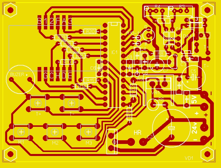

Добрый день. Дорисовал печатку от merku под терморезистор. Проверте пожалуйста участок ОУ. Буду благодарен. Интересует именно правильность разводки ОУ и номиналов.

Добрый день. Собрал устройство по печатки и схеме ниже. Немагу настроить паяльник, откалибровать. И еще на индикаторе в слове OFF, буква О напорядок ярче остальных.
Схему обьвязки лм358 взял с файла Виктора (вариант 5нов.)
Прошивка сейчас от волли для ОК. Прошивка Виктора пару раз записывалась переписывалась и теперь при новой записи на индикаторе или кракозяблы или буквы перевернуты. Может ээпром мне под общий катод кто скинет?
Помогите откалибровать и настроить. И с индикатором немонятки( Уже вторая плата и чтото не так.
Первый вариант паяльной станции собрал и настроил быстро на термопаре, а эта на терморезисторе никак.
почему здесь две точки? Прошивка Firmw.3.9b.CC&CA Fix

возможно коротыш сидит на индикаторе или выводах атмеги ,или какойто один резистор не правльного номинала.
Так и с сегментом В во 2м и 3м разрядах что то не то тоже, нужно искать косяки в монтаже.
 Заголовок сообщения: Re: Цифровая паяльная станция (от михи-псков)
СообщениеДобавлено: Чт июл 04, 2013 22:46:54
Рейтинг сообщений: 1
Зарегистрирован: Чт окт 27, 2011 22:07:53
Сообщений: 110
Откуда: UA Cxid, Kiev
Вы правы. С индикатором разобрался! Сопля была. Как я мог(((
Точка и неравномерное освещение пропало. Но прошивки Виктора всеравно неидут(((
