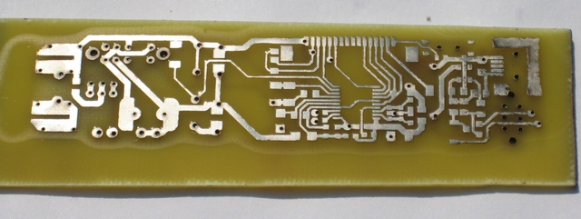

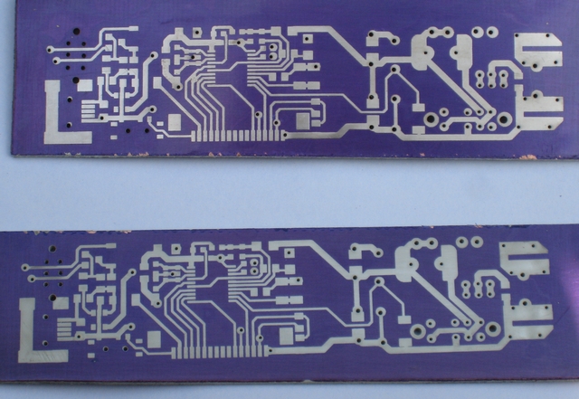

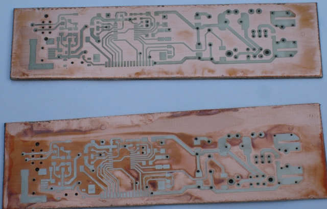

Продолжаем... :)
Химникель (сверху) и химолово.
Был крайне удивлен, но температура 85гр. раствора химникеля на фоторезист плохо не влияет. :shock:
После смывки фоторезиста.
Далее травление в перекиси с лимонкой.
Как и ожидалось, олово быстренько стравилось. :)
Никель на 99% устоял, есть подтравы :( , видно.
IMG_5827+.jpg [122.27 KiB]
IMG_5822+.jpg [193.34 KiB]
IMG_5817+.jpg [216.94 KiB]
