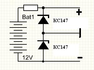

Если по простому, то вот так еще можно.
Или как выше уже говорили, переводить ОУ на однополярное питание и тогда можно сделать делитель из резисторов.

Тут напряжение на стабилитронах будет меньше 6В. А мне надо половина от источника питания.
А нету какой-то микросхемы которая преобразует однополярное в двухполярное напряжение?

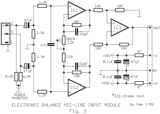

Нужно запитать предусилитель на NE5532.
Есть двухполярные рансформаторы, но использовать их не хочу из-за габаритов, веса и необходимости еще собирать выпрямители и стабилизаторы и куда-то впихвивать.
Если это будет единственный приемлемый вариант, то буду делать.
Рассматриваю более удобные для меня варианты.
1) Запитать от уже готового однополярного БП. Попробовал с помощью двух конденсаторов создать среднюю точку, из 12В получил +-6В. Подключил, проверил, вроде работает.
В даташите NE5532 напряжение питания написано +-22, не написано минимальное.
Есть ли какие-то минусы от того, что я запитал таким образом.
Какие недостатки схемы с мнимой точкой через 2 конденсатора? Когда можно использовать, когда нельзя? Что оптимально в моем случае?
2) нужно будет еще запитвыать от автомобильного аккумулятора, какую схему нужно использовать чтобы получить двухполярное напряжение?
Основной вопрос: достаточно ли получить среднюю точку через 2 конде-ра или это не подходящий вариант? Я так понимаю предусилитель не сильно много тока потребляет, поэтому что-то мощное нет смысла делать, но не знаю о минусах такого способа.

У тебя на входе есть резисторы 3.3 К которые подключены к земле, и определяют где будет средняя точка. Поэтому таки конденсаторов недостаточно, нестабильно будет работать. Если не жалко лишнего потребления тока - можешь поставить параллельно конденсаторам сопротивления в 5-10 ком, чтобы таки ноль не плавал, сильно улучшит стабильность работы ОУ.

Не мучайся, для тебя уже давно всё придумали! Используй готовое. AimTec например, AM1D-1215DZ
http://www.promelec.ru/catalog/1699/170 ... 08/#122108
Преобразователь из 12 однополярного в 15 двухполярное
Маленький, качественный и надежный. + гальвано развязка!
Цена нормальная.
DZ значит двухполярное на выходе.
Одного ватта для предусилителя за глаза хватит.
Для ОУ типа 5532, TL07... оптимально 15 вольт двухполярного напряжения.
Минус виртуальной средней точки, это разница потенциалов средних точек между усилителем и предусилителем. ТО есть с предусилителя звук ты снимаешь с его выхода и... виртуальной средней точкой, а подаешь его на вход усилителя между его входом и... (если питается двухполяркой, хотя не важно) опять же другой средней точкой, то есть начинает течь ток, если потенциалы не равны. Если ты поставишь хотя бы на один гальваноразвязку, такого не будет.
