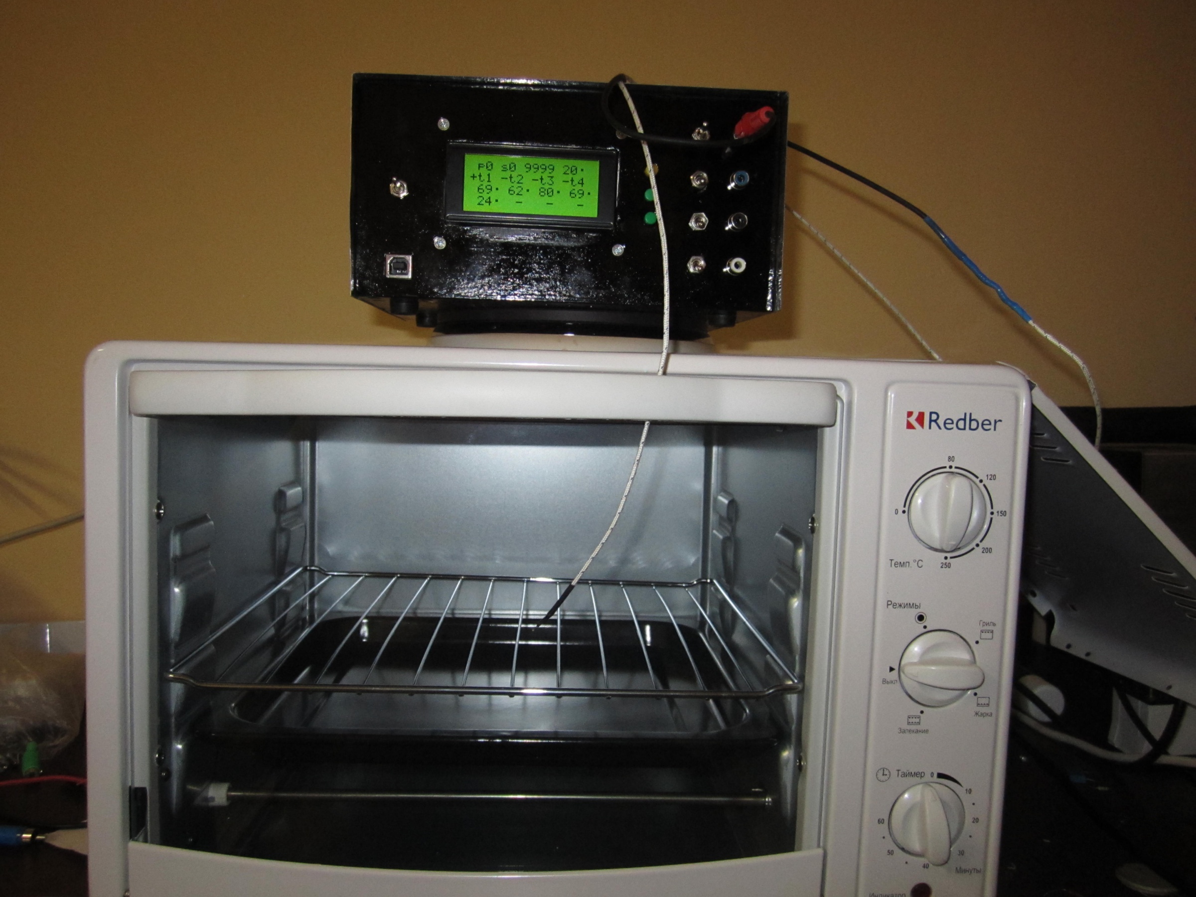

Подскажите кто где брал аноды для ванны . Я сделал из медной шинки , купил блескообразующую добавку Chemeta RV . А в инструкции пишут , что с такой добавкой использовать обычные медные аноды нельзя . Так что боюсь испортить электролит . Кто что посоветует .
Почти закончил собирать контроллер для печки , я думаю он будет очень полезен . И паяльную маску сушить и SMD паять . Температуру можно задавать как постоянную , так и по термопрофилю .
Контроллер нашел тут - http://monitor.espec.ws/section44/topic207327.html
Все хорошо, только автор снес репозиторий с сорсами. Жаба видно задавила.
Можно делать что угодно и как угодно. Особенно если не интересует результат.

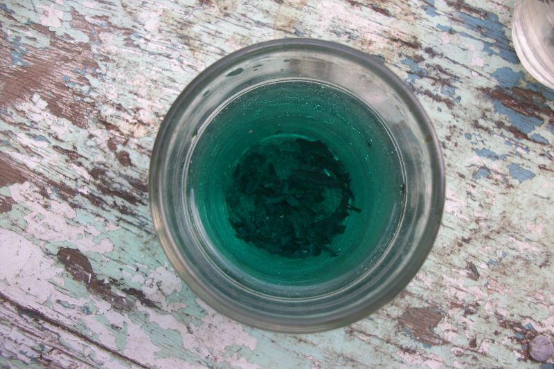

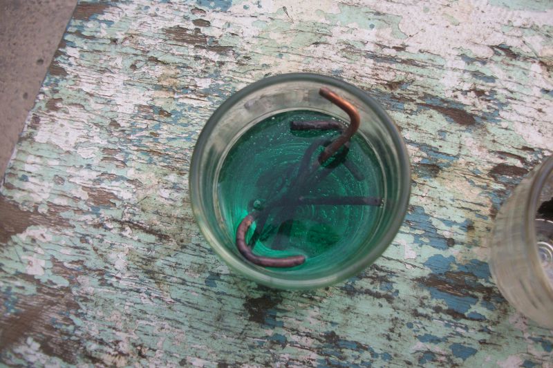

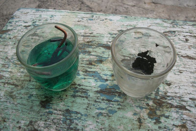

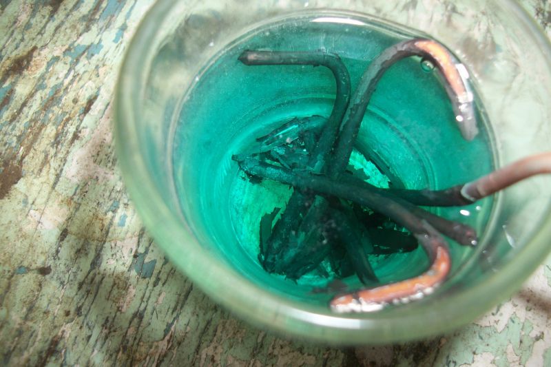

Отчет "работа над ошибками"
Сходил сегодня на гараж посмотрел на свою стопочку с водочкой палладием.
Вот что увидел
Подоставал медные прутки на дне видно чернь
Перелил раствор в новую стопочку и повкидывал медь, думаю из раствора еще не весь палладий выпал пусть осаждается дальше(видно пузыри какого-то газа)
Сам порошок палладия промыл дистилятом слил и оставил так сушиться
Что потом? растворить в солянке с перекисью и выпарить? Правильно?
Да, именно так. Солянки возьми 5 мл. и перекиси 2..3 мл. На такое количество черни больше не нужно.
Как растворишь, фотку раствора сделай.
