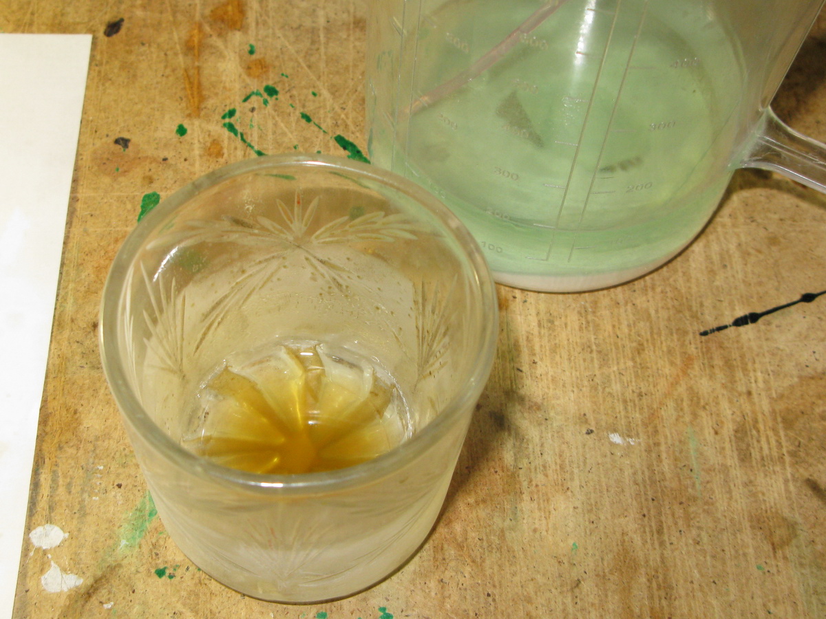

В предыдущем сообщении я добавил фото.
По поводу не промывать плату, я за, но как адгезии добиться? Если промывать в спирте, то я не уверен что вообще что то получится. :dont_know:

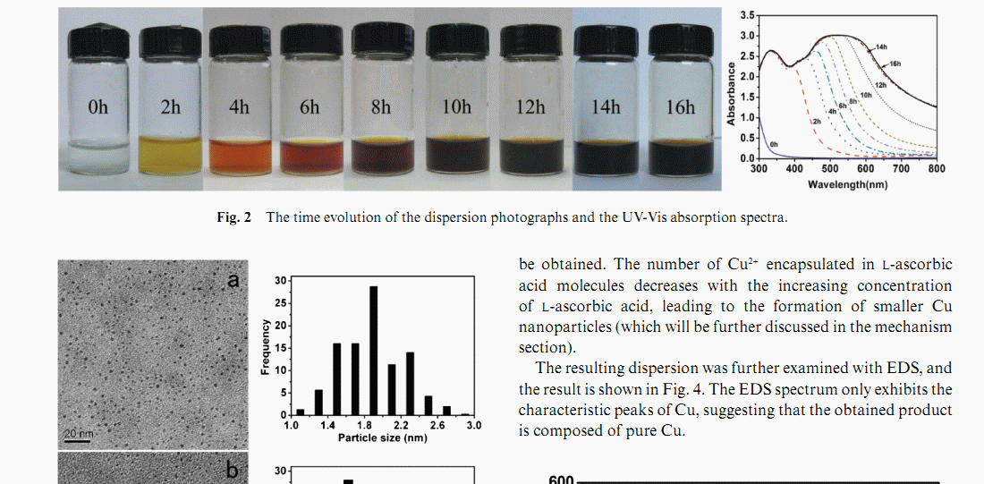

1)сначала нужно было сделать раствор хлорида меди в д.воде.
содержание хлорида меди - 34 г\л хлорид меди дигидрат (26,89 г безводн.)
2)после этого нужно сделать раствор витамина "ц" в д.воде равного объема (если литр первого, то и литр этого надо) с содержанием витамина 170 г\л
(примечание: можно использовать от 75 г\л до 170 г\л, но при меньшем содержании аскорбинки у них получилось более крупные частицы и менее стабильный раствор)
3)после этого первый раствор с хлоридом меди нагревается до 80 цельсия
4)затем продолжая нагрев до 80, и при хорошем перемешивании, прибавляется по каплям раствор аскорбинки к раствору меди (но на мой взгляд это не православный способ прибавления, а нужно было греть раствор аскорбинки в стеклянной посуде и прибавлять в него медь, тогда и аскорбинки можно взять меньше).
5) нагрев продолжали до тех пор, пока раствор не становился темного цвета.
это рецепт из download/file.php?id=156698
содержание меди около 6 грамм на литр готового раствора
ps
при нагреве того, что у вас там смешано, можно выяснить только лишь аскорбинка это или лимонная "под аскорбинку"
порошок меди и медное зеркало получится должно.
То есть 16 часов? :shock:
И почему у них раствор изначально бесцветный?
нет, это они специально исследовали реакцию, это все без нагрева происходило они снимали спектры...
а бесцветный после смешения становится.

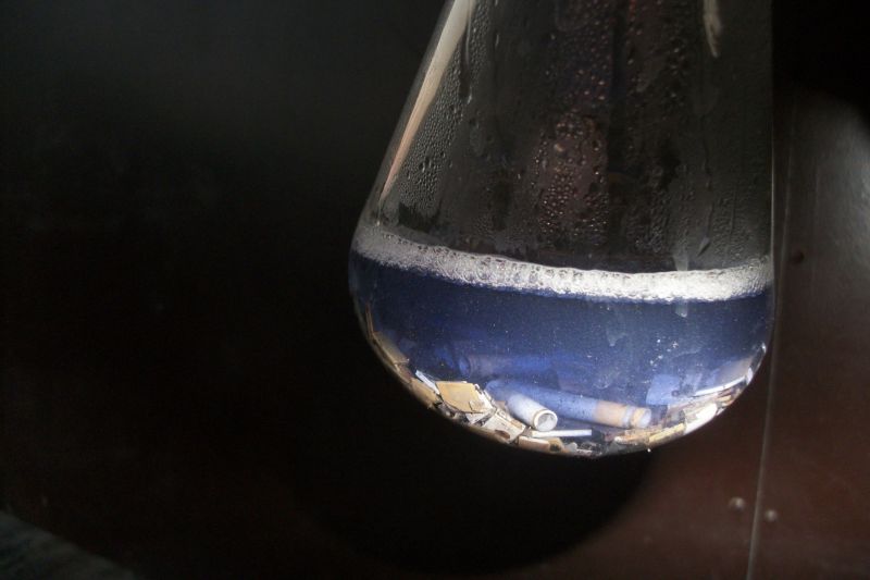

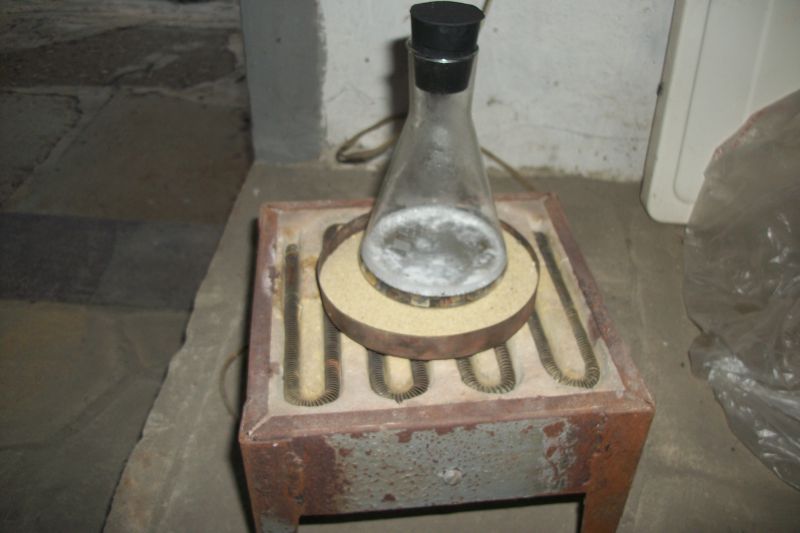

У меня опять все не слава богу.
Короче начал отмывать солянкой КМ-ки. залил все и поставил на печку подогреваться
через пол часа жидкость стала какого-то фиолетового цвета. Конденсаторы в ней вроде как очистились.
Выключил плитку и оставил киснуть так на ночь.Что такое может быть такого цвета? Можно ли выливать этот раствор?

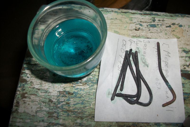

Теперь по предыдущим опытам. Вот что получилось:
как отделить чернь от прутков? и можно ли выливать ту синюю хрень?

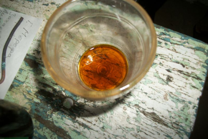

А высохший палладий растворил в 2 мл солянки+ пара капель перекиси. Вот фотка того что получилось
То получилось?
