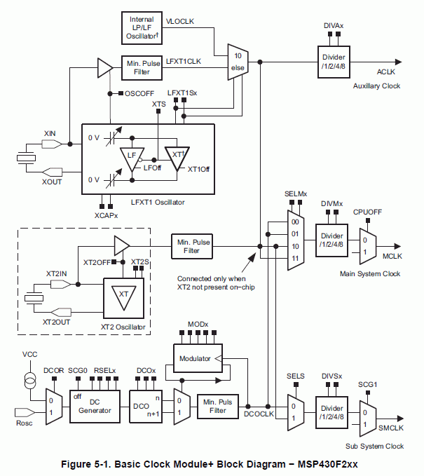

Подскажите, а приведённый мною код не работает потому что среди всевозможных тактовых сигналов для всего и вся можно поставить только один?
P.S. Не могу точно найти подтверждающую мою инфу (плохо ищу).

YS писал(а):
Не выполняется. Соответственно, UART не инициализируется.
P.S.
Казалось бы, причем тут Хабр? :)
а.. так это я уже кинулся копироввать справа и слева (т.е. с инета), лишь бы найти весточку-зацепку почему не работает. :)
Так моё предположение о том, что может быть только один источник тактовых сигналов, от которого всё и вся и работает, не верно?

Понятно, что у одного конкретного модуля может быть только один источник тактирования. А дальше давайте обратимся к документации.
Стр. 274 User's Guide:
Кстати, снизу этой страницы в документации есть важные замечания, которые не вошли в скриншот.
Видим, что на выходе модуля тактирования имеется три сигнала. И каждый из них может быть подключен только к одному генератору в один момент времени. Впрочем, ничто не мешает переключать их в рантайме.
Мораль: каждая из трех линий тактирования может быть подключена только к одному генератору из доступных и каждый модуль может быть подключен только к одной (произвольной) линии тактирования из этих трех. Что, в общем, естесственно.
Тактировать все модули от одной линии (если Вы об этом) необязательно.

Только надо иметь в виду, что, если модули подключены к физически разным генераторам, могут возникнуть проблемы с синхронизацией. Подробнее см. в мануале.
