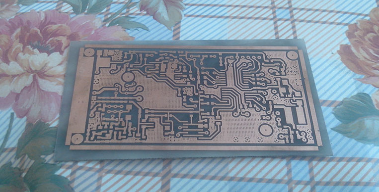

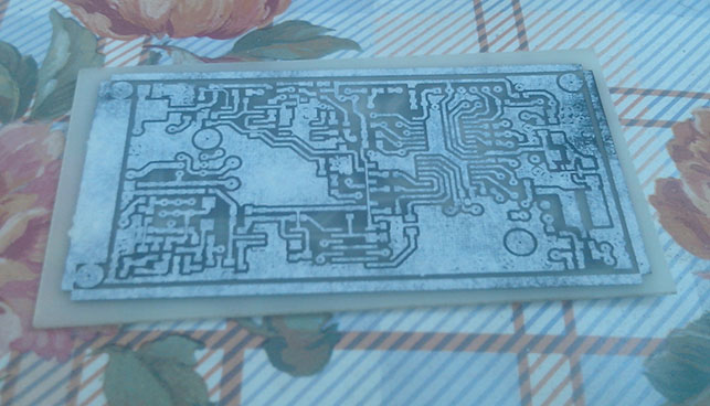

Хм странно. Неделя и тишина. Прицепили дисплей чуть настроили коэффициенты. По напряжениям пока такие параметры. 10мА=9,230 2мА=1,941 Видно что по 10мА придется подбирать резистор. Соответственно показатели пока такие 1 ADS=2152 2 ADS=0110 3 ADS=0063 Вот в связи со всем этим возникло пару вопросов: 1. Прибор включается но не выключается, это так понимать не успевает разряжаться С15 просто какие мысли есть уменьшить или увеличить для надежного срабатывания при выключении? 2. Самый интересный вопрос во всей ветке так и не видел упоминания про режим измерения индуктивностей, может просто ни кто не измеряет. Сейчас при подключении в режиме С/L если конденсаторы меряет более менее правильно то при подключении измеряемой индуктивности занижает показания на примерно 40% например индуктивность 100 мкГн показывает 76,83 индуктивность 10 мкГн показывает 8,34. Просто интересно где копать?, или измерения индуктивностей тоже привязаны к 10мА и 2 мА?

Первым делом разобрались с 10мА поставили параллельно R16 резистор на 5,6к теперь на 10мА показывает 9,663 что соответствует допуску. Так же увеличили С22 на 100pF и индуктивности стал показывать тоже правильно. И напоследок решили проблему с не выключением приборчика, увеличили С15 до 2mF и подтянули затвор VT4 на землю через резистор в 1мО, стал выключаться четко как часы.
Теперь осталось всего ничего придумать симпатичную наклейку на лицевую панель.
p/s. Если кому интересно то катушку специально не искали нашли в раздолбанной зарядке для автомобильного прикуривателя и отмотали по моему 6-ть витков. Приложил так же архивчик со схемой и платой. Плату перекинул в SL т.к многие с орлом не дружат.
