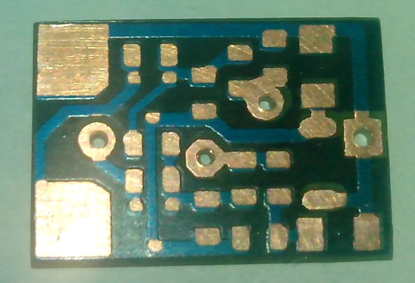

Добрый вечер уважаемые участники форума.
Делал платы фоторезистом, потом маску.
Все хорошо, но есть один вопрос (извините если не по теме).
При лужении платы возникли проблемы (очень плохо лудилася). Перед лужением покрыл плату ЛТИ120 это почти не помогло. :(
Подскажите как правильно залудить плату.
Буду признателен за любые советы :beer:
Комментарий к файлу: Моя плата
Plata.jpg [65.12 KiB]

Даже на фото видно, что на контактных площадках остался тонкий слой маски, поспешил окончанием проявки.

Что именно за маска? На FSR не похожа.

Маска - ELPEMER SD2467
Удалось залудить плату с помощью лимонной кислоты и сплава Розе
