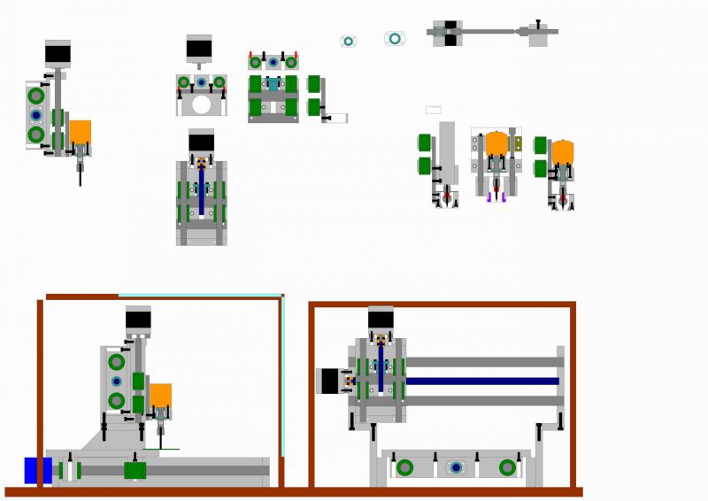

mr_kot писал(а):
А какое у этого станка будет рабочее поле?
Немного ошибся в первоначальных расчетах. Планировалось 340х220х100, получилось 320х190х90. Можно конечно потом доработать, но это надо новые направляющие покупать и винт на Х. Плюс подвижное основание портала так же делать новое. В принципе для большинства моих задач вполне достаточно и этого поля. Дальше видно будет. :))

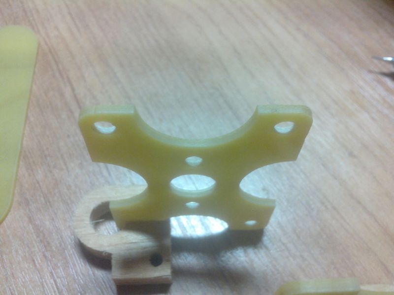

Вот постарался максимально поймать торец выпиленной детали. :))
Смысл что при выпиливании не рвет нижнюю поверхность, т.е рез одинаков как сверху так и снизу.
