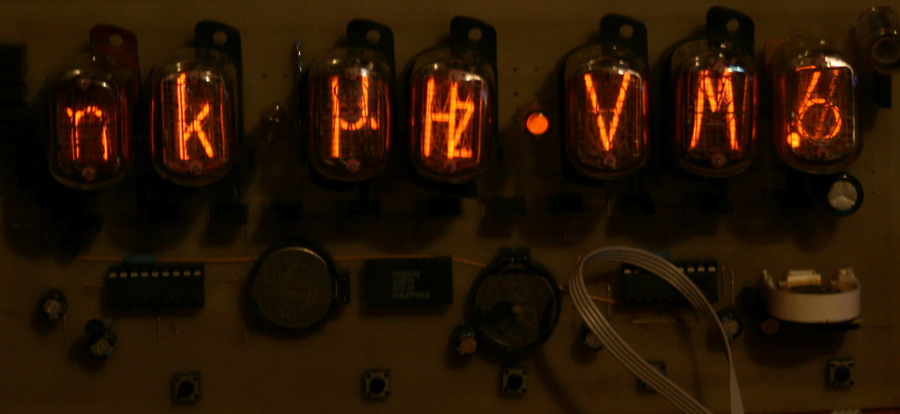

IN15.jpg [68.72 KiB]

SLvik
Жесть! ИН15, воткнутые в часы? :))) А почему 7 знакомест?
Десятые секунд,- секундомер. :)))

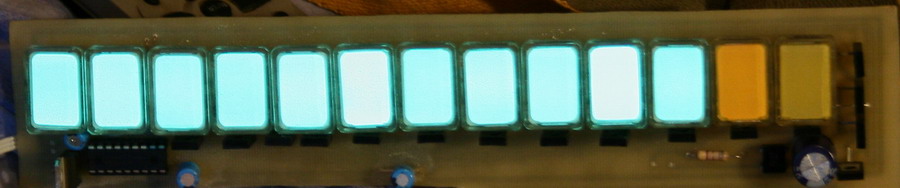

Вот дошли руки до ИТЭЛ2.
Индикатор уровня сигнала.
Скажу прямо - впечатление унылое. :(
Красные тусклые, независимо от частоты.
Зелёные получше, но тоже не фонтан.
Напряжение 280-300v.
горят 12ть из 13ти:
ИТЭЛ_short.jpg [42.38 KiB]
Последний раз редактировалось SLvik Вт июл 21, 2009 23:29:54, всего редактировалось 2 раз(а).

да, итэл не круто :( выходит. Небось вояками для подсветки кнопок ядерный "Пуск!" использовались. Тускловато выходит.
СообщениеДобавлено: Пн фев 16, 2009 18:15:46
Карма: 46
Рейтинг сообщений: 977
Сообщений: 7617
Откуда: г. Россия
Я тоже задавался вопросом - зачем их сделали. :)
Ведь любая лампочка со светофильтром ярче выходит.
Так ничего и не придумал. :)))
Наверное сегментники ИТЭЛ1 поэтому и не прижились.
Какая там будет яркость с 7ми сегментов, когда тут поле целиком еле горит.
А управление у неё будет ..... :shock: :shock: :shock:
Драйвера сегментов, преобразователь и т.п.
Проще уж тогда ИНку использовать.
К стати подобная плёночная подсветка использовалась на автомагнитолах для подсветки ЖК дисплея.
Ещё я правда 100v не добрал. :wink:
На днях возьму помощнее транзисторы попробую на 450v.
