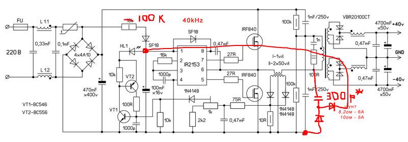

Если схема с двумя электролитами то эти резисторы выравнивают напряжение на конденсаторах, поскольку ток утечки разный у конденсаторов. Ток через эти резисторы на много больше тока утечки. Просто надо читать старые книжки там часто писали про последовательное соединение транзисторов, конденсаторов и диодов. А большой ток через транзисторы здесь не причём так как существует разделительный конденсатор малой ёмкости, и он не влияет на распределение напряжений на электролитах. http://cxembl.net/spravochnyie-material ... e-kondens/ Можно почитать, полезно.

Всех приветствую! Перечитал тему, но хоть тресни не могу найти ответ на свои вопросы (хотя помню, что когда-то всё это уже здесь читал Буду благодарен, если ткнете носом. Собрал и запустил эту схему: Проверку через лампу блок прошел успешно (вспыхнула - погасла). Нагрузку держит отлично. Грузил на 190 Вт - через 10 мин. работы радиатор транзисторов практически холодный. Проблемы банальные - катастрофически греется резистор снаббера (100 Ом, 5 Вт.) Ненамного меньше греется гасящий резистор 18 кОм (2 Вт.) Как бороться? Если не бороться, боюсь, они сами выпаяются из платы И еще неприятность. Выходные напряжения в плечах отличаются на 1 Вольт (49 В -0- 50 В), хотя вторичные обмотки идентичны, намотаны вместе, виток к витку. Откуда эта разница? Если бы ошибся на 1 виток, разница должна была быть больше.
Изменения в схеме. Транзисторы - IRF740, затворные резисторы шунтированы диодами 1n4148. Трансформатор - на кольце 45*28*12, марка M2000НM, первичная обмотка - 60 витков. Частота генератора - 40 кГц.
Если интересно, могу предложить хорошую схему самопитания из трёх деталей, собрать которую можно даже навесом на готовой плате. Тогда этот резистор можно будет увеличить даже до 200 кОм и греться он не будет. По снабберу тёзка уже ответил. Чрезмерный нагрев свидетельствует о не совсем качественной намотке силового транса.

Щас посмотрел свой ИИП, гасящий резистор стоит 15 кОм. Слегка потемнел, вторая зеленая полоска на резисторе стала черной(даже тестером замерил, подумал что по ошибке 10 кОм втулил). До этого ставил резистор 18 кОм -грелся, но пальцы не обжигало.
Кондёр подберёшь, пока на ИРке не станет ближе к 15 вольтам, примерно от 300 до 600 пФ, его напряжение не меньше 400 вольт, желательно керамика. Диоды почти любые. Пойдут такие, как ты в бутстреп ставил. (1-8 нога ИРки). Кондёр можно подключить и прямо к 6-й ноге ИРки.
Куда такой номинал резистора, при таком номинале он не может нечего погасить из поразительных колебаний. Резистор надо уменьшать до 15-20 ом, нагрев сразу станет меньше. вот почему у вас 18к греется не знаю может где ошибка, я ставлю на 15к и температура не превышает 70 градусов. НЕ могу предположить как они у вас сами выпаиваются из платы. Для такой температуры нужна мощность в 10 раз больше. А на резисторе 15к при однополупериодной схеме питания выделяется 1,2-1,8вт, так что надо просто поставить резистор на 2вт. На схеме резистор на 1 вт надо оставить на совести автора.

Резистор бутстрёпа (гасящий, то бишь) лучше ставить сразу на 5Вт (белый такой "цементник"). Места занимает не намного больше, чем МЛТ-2, зато не будет так адово нагреваться.
Можно попробовать поставить параллельно выходным электролитам по резистору килоом, эдак, на 47. Резисторы подобрать, чтоб разброс сопротивлений был мал. Возможно, поможет.
Мужики! что вы к этому резаку привязались? нормально работает микра резаком 68 -100ком при условии самопитания от вых напряжения первички на импульсном выпрямителе.Работают 3 устройства с таким самопитанием и в ус не дуют и резак еле теплый,,и само интересное от 150 вольт входного напряжения сети работает блок питания.Только с поправкой на понижения вых напряжения.это момент я акцентировал ранее,но никто не обратил внимание.

Всем привет. Мучаюсь с этим БПшником уже неделю, а точнее связкой БП+УНЧ на IR2153+TDA7294, в итоге 2 десятка паленых транзисторов.
Вообщем схему я собрал, она работает, делал именно по этой схеме только вторичка у меня перемотанная, в итоге на выходе +/-37вольт, 4700uf на плече. также зашунтировал керамикой 0.1 питание микры. БПшник суперский, держит нагрузку, в усилок не дает абсолютно никаких помех, но вот беда - он через раз хлопает сетевой предохранитель. Схему проверял 100500 раз, номиналы деталей тоже, ну хоть убей, один раз запускается нормально работает, потом включаешь бах и все - ключи и микра под замену и все опять работает до следуюшего взрыва. Диодный мост стоит 10А - остается живой, иногда выгорали 26Ом, но потом как начал ставить слабенький предохранитель они живые остаются. Пробовал IR2153, IR2151, транзюки ставил IRF74 840 IRFBC40, все это уже в мусорке. БП стреляет только при старте, я его проверял под нагрузкой 300W (2xTDA7294 грели резисторы 4Ом) проработал полчаса без проблем. Также он у меня ниразу не стрелял пока на выходе не было TDAшек. Возможно они дают какой-то импульс... TDAшки посажены на один огромный радиатор вместе с ключами и выходными диодами. Господа, помогите советом, в чем беда?
Трансформатор взял от компьютерного БП без перемотки, разделил "косу" и втиснул 4 витка для самопитания.
Сам блок работает нормально, 27В с просадкой до 25В на 4А, но греется трансформатор до 50 градусов на холостом ходу. Это нормально? Частоту мерял осциллографом, подключив внешнее питание 13В к ирке - 32кГц. Пробовал поднять до 40кГц - не помогает. При продолжительной нагрузке 1А с одного выхода все элементы кроме транса - меньше 40 градусов, больше не проверял.
От чего зависит нагрев трансформатора? У меня выпрямительная часть неудачно получилась - может в расположении косы и дросселей дело?
