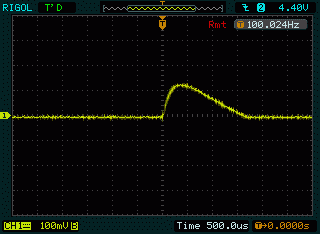

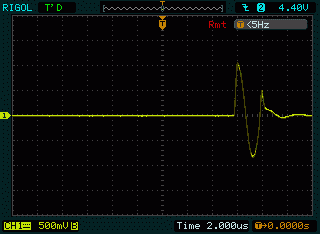

koyodza, а как дела у такого пререгулятора с помехами? VT6 при закрывании обрывает довольно большой ток за очень короткое время, и из-за паразитных индуктивностей монтажа без импульсных 100-герцовых помех думаю не обойдется.

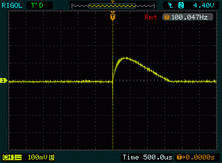

Хороший вопрос. Но вывод не совсем верный. VT6 закрывается вблизи перехода напряжения через 0, ток спадает до нуля намного раньше. Были иголки при открывании из-за того, что в момент открывания VT6 на С6 напряжение выше, чем на С7, и возникал огромный импульсный ток, но проблема решилась замедлением открывания VT6 с помощью C612 R616. В текущей версии платы PSA201P эту цепочку нужно паять навесным монтажом.
Немного об этом я писал там
На картинках осциллограммы тока в цепи VT6, хорошо виден переходный процесс (используется разный масштаб, смотрите внимательно) и его отсутствие после установки указанной цепи. По Y 8мВ соответствуют примерно 1А, амплитуду можете прикинуть сами :) Это при токе нагрузки 1,5А
После установки C612 R616:
Нагрев VT6 практически не изменяется, т.к. основной ток нарастает и спадает медленно из-за довольно большой индуктивности вторичной обмотки трансформатора.
