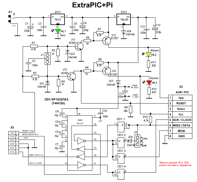

Вниманию всех начинающих пикоманов, решивших начать с екстрапикостроения.
во всех схемах имеется хоть и не большая, но всеже ошибка схемотехники, на днях подсказанная мне Pavasilich.
дело в том, что сигнал дата, подтянут резистором к +5 вольт, и если программатор не подключен к компьютеру,
на этой ножке может присутвовать высокий уровень. Если подключить этот резистор одним выводом вместо 5V к сигналу VCC, как на схеме, такой ситуации не возникнет :))
Хотя, если сказать честно, и прежнее включение мне никогда не мешало
А в чём ошибка-то?
Не надо включать программатор, если он не подключён к компу, тем более совать туда чипы.
P.S.: Кстати, а что смертельного в наличие единицы?

я же написал, что не мешает, просто схемо-технически не очень корректно иметь на ногах высокий уровень, когда мелкосхему суешь в сокет. на любителя, так сказать

Так и я написАл, что не очень корректно включать программатор, не подключенный к компьютеру. :wink:
Я тебе более скажу.
По инету гуляет (в том числе и у приверженцев культа ПУКкака) вариант (а может, даже несколько вариантов) адаптера, где, для некоторых чипов, сигнальные линии попадают и на незадействованные ноги.
