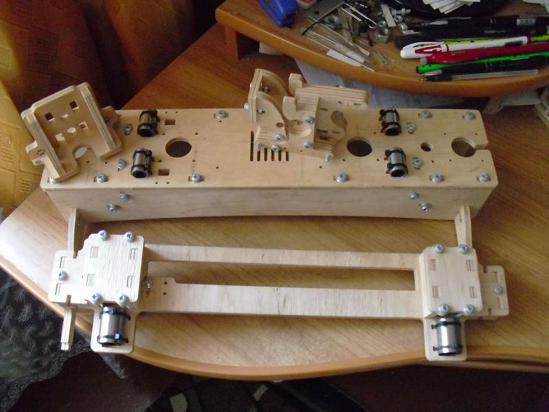

Оживлю немного тему а то смотрю что-то заглохла. Вот из последних пилений из фанерки. :))
