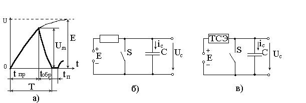

 Заголовок сообщения: Простой генератор пилы.
СообщениеДобавлено: Вт окт 01, 2013 20:56:10
Зарегистрирован: Вт мар 05, 2013 18:05:53
Сообщений: 242
Нашёл схему простого генератора пилообразного напряжения (б).
В ней разряд конденсатора происходит по нажатии на ключ S.
Можно ли заменить этот ключ на какой-нибудь транзисторный? Нужно для автоматизации заряда-разряда С.
 Заголовок сообщения: Re: Мелкие практические вопросы
СообщениеДобавлено: Вт окт 01, 2013 21:10:04
Карма: 49
Рейтинг сообщений: 392
Сообщений: 7014
Откуда: Ижевск
Это эквивалентная схема. Ищите реальную.
Можно.
И вот здесь Вам даже схему давали.
viewtopic.php?p=1793918#p1793918
Или вот я по Вашей эквивалентной схеме нарисовал одну из возможных принципиальных схем.
1.JPG [44.23 KiB]
