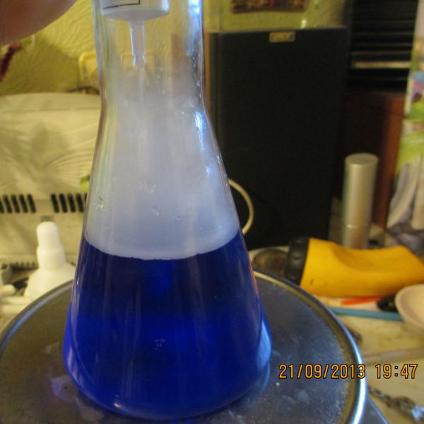

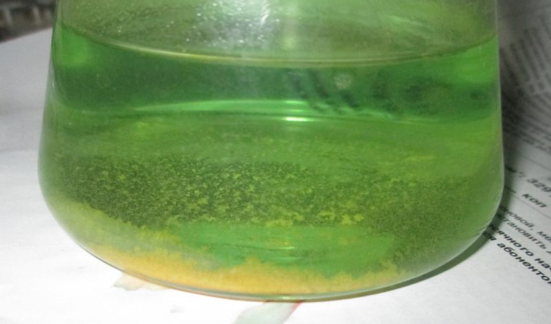

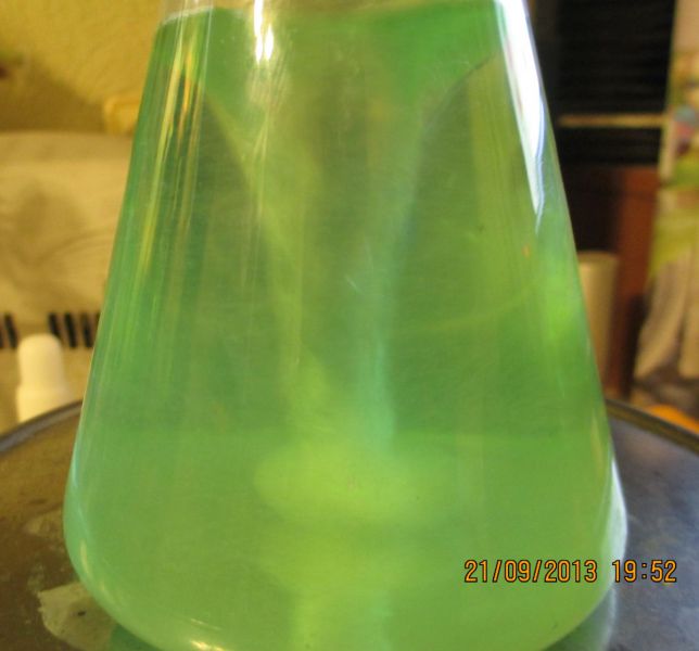

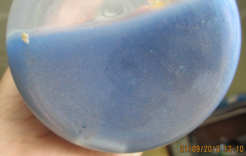

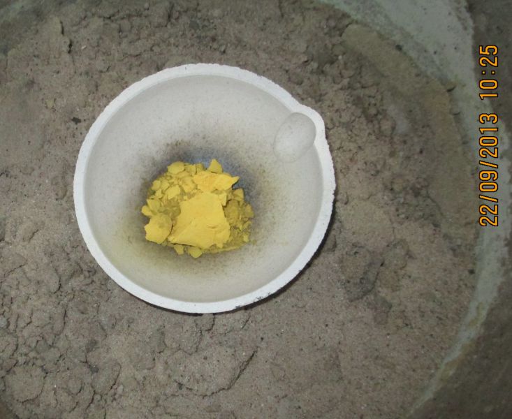

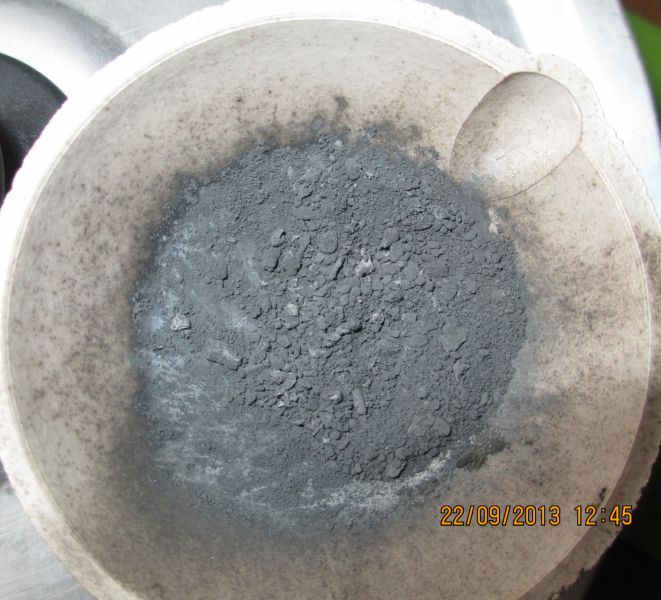

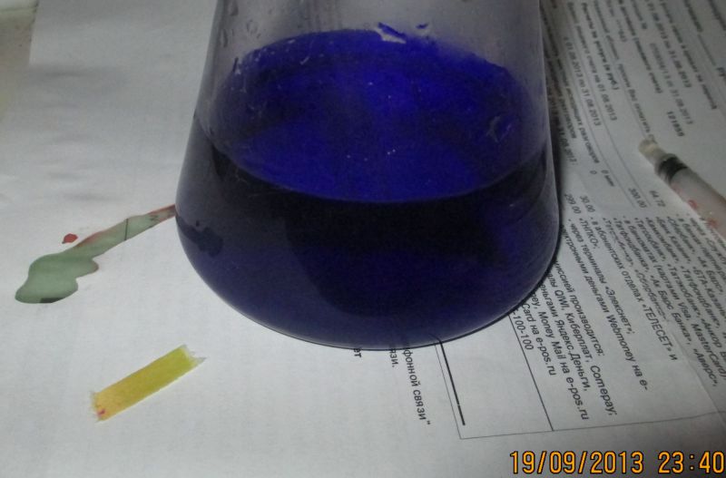

Мой опыт по очистке "коричневого порошка".
Итак, у меня было около 5.2 г исходного продукта, полученного из конденсаторов и двух резисторов ПП3-43. Делал в два приема, так что время на фотографиях идет не попорядку.
Отвешиваем порошок
Кстати, я очень быстро пожалел, что взял стакан, лучше брать емкость, которую можно заткнуть.
Заливаем раствором аммиака (у меня был 25%). Сначала получается фиолетовая бурда.
Продолжаем добавлять аммиак и перемешивать. Порошок растворяется не очень хорошо, возможно из-за того, что его обвалакивает студенистый осадок. Но в итоге почти всё растворяется. У меня оставались на дне красные частицы, хотя аммиака я влил уже порядочно. Позже я растворил осадок в солянке для проверки, но тест хлоридом олова ничего не показал.
Разбавил полученный раствор водой раза в два и дал отстояться.
Отфильтровал осадок (лучше осадок промывать декантацией, а не на фильтре - очень плохо через него просачивается) и к полученному, красиво синему расствору начал добавлять соляную к-ту при перемешивании.
В какой-то момент раствор светлеет и тут нужно начинать лить кислоту по чуть-чуть. Начинает выпадать желтый осадок палладозамина.
Индикаторная бумага чуть-чуть розовеет.
Даем осадку осесть, отсасываем верхний слой и отфильтровываем осадок. Промываем водой.
Когда я делал первый раз, я добавлял кислоту к довольно горячему раствору и палладий осадился не весь (на бумажке след от теста). Я снова добавил аммиак - синяя окраска восстановилась, и кислоты. Выпало еще немного желтого осадка.
Осадок высушил (так легче его отскребсти от фильтра и можно взвесить). Получилось 1,31 г из 5,2 г исходного сырья. Положил в шамотный тигель и поставил на песчаную баню. Не прокаливайте палладозамин в посуде, которая впитывает жидкость. Палладий въедается в поверхность, а когда его начинаешь отмывать царской водкой - впитывается в керамику.
Где-то при 160 С начинает идти дымок хлорида аммония. Грел не спеша, накрыв кружком фильтровальной бумаги. Под конец, накрыл кастрюлю крышкой - температура поднялась градусов до 210 и весь порошок почернел. Туда же бросил фильтры, через которые фильтровался палладозамин.
Фильтры потом сжег, остатки залил царской водкой. Ей же промыл тигель.
Итого, получил 0,64 г относительно чистого палладия. Тест оловом жидкости, оставшейся после фильтрации палладозамина почти не показывает наличия палладия. Также как и в осадке.
Студенистый осадок - это вероятно олово. Синий цвет раствора дает медь и никель.
Надо было мне конденсаторы покипятить в солянке, избавился бы от меди и олова. А я только в разбавленной солянке подержал их ночь.

Молодца, спасибо за выложенные фотки процесса. :)
Должно получится около 2 грамм хлорида палладия в итоге, не плохо, на всю жизнь хватит, если грамотно отнестись.
Только я не понял, на фотке 3 грамма исходного, а пишешь, что 5,2 гр. и 0,64 г палладия из скольки все таки получилось?
Впиталось в шамотный тигель?
Вот, как делал я.. viewtopic.php?p=1430008#p1430008 (синим выделены поправки Vadimxg).
Сейчас я бы сделал немного по другому, операцию с растворением в царской водке можно исключить, а растворять в солянке плюс перекись и еще некоторые моменты.
