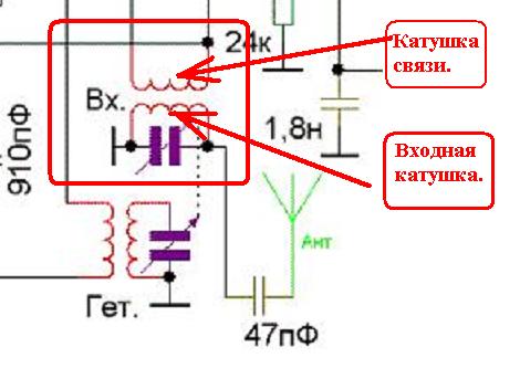

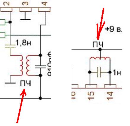

ориентировочное кол-во витков: контурной - 70-80, связи - 10 витков. ) катушка пч та что с отводом от середины ?или та что на отводе 4 и 2 ?
И ещё написано о катушке связи ,о какой именно?
Там же все катушки подписаны. Они обе ПЧ
на выводе 2 тоже связи? и сколько её мотать ?
Намотайте 1/4 от основной, т.е. порядка 20 - 25 витков.
Если связь получится слишком сильной и упадет избирательность по соседнему каналу, то её всегда можно уменьшить, уменьшая емкость этого конденсатора.
А вот если намотаете мало и из за этого чувствительность будет низкой, то увеличить связь без перемотки катушки будет затруднительно.
Не забудьте катушки ПЧ поместить в экраны.
1.JPG [8.25 KiB]

Спасибо , то что нужно :)) но никто не ответил а как их мотать?
Безымянный.png [26.82 KiB]
Там две катушки
«без КТ – ни туды и ни сюды». ))))
Мотать как обычно.
Одна катушка поверх другой или если катушка секционирована, то мотать в соседней секции.
Т.е. так же, как мотают любые трансформаторы.

Я понял как мотать . Извиняюсь что не понятно изъясняюсь ,я имел в виду почему две катушки :) одна гпд а вторая звязи(та что без кпе)? Поискал в просторах интернета я пришёл к выводу-- диапазон перестройки гпд должен быть 3200- 2900 Индуктивность контура должна составлять 8.2 мГн при ёмкости 320 пф
