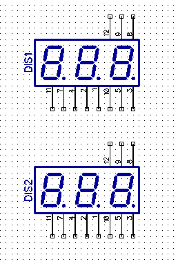

Уважаемые коты!
Кто-нибудь из опытных не смог бы нарисовать такую штуковину как ba56-12srwa.
Просто я решил изучить Diptrace после SL6. Занимаюсь второй день. В библиотеке не нашел, в сети сегментных индикаторов не густо (компонент с корпусом). Помогите новичку, кому не в тягость. Самому пока сложно. :facepalm:
Пока смог только схему нарисовать, а перевести на плату не смог - у тех индикаторов что были в родной библиотеке не оказалось корпусов. :dont_know:
Док прилагаю.
Рисовать компоненты пока тоже не получается.
ba56-12srwa.pdf [148.91 KiB]

На скорую руку, смотрите.
Lib.zip [5.73 KiB]

Огромное спасибо! Это, то, что доктор прописал! :beer:
Как бы самому так научиться? :dont_know:

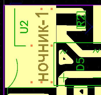

вопрос на засыпку...как текст пустить поверх заливки или проводников..чтобы на месте букв не было тонера при распечатке на принтере..т.е. инвертировать буквы..в лайоте это легко..а тут засада..че только не пробовал и всю эту тему перечитал..не нашел

stic Вам нужно, что бы заливка была вокруг букв, а не заливала их?
Если да, то переведите слой с текстом в тип "Проводник".
переведя слой в проводник я и получу проводник..и смогу вокруг него при заливке делать отступ..а мне нужно наоборот..чтобы на фоне заливки(меди) текст читался пробельным(текстолит)..методом тыка получилось вот что..перевел текст в незанятый у меня слой припоя и в настройках окна предварительного просмотра сделал этот цвет припоя белым..но тогда нет возможности использовать только черно-белый вариант..нужно убирать галку..да и все равно если текст идет по выводам то они имеют приоритет..ну хоть так..но может есть какой другой нормальный вариант?..идеально было бы если в свойствах текста можно было делать чтобы он автоматом инвертировался в нужных местах..ну скажем если идет он по меди то пробельным..а если по текстолиту то медью :)
п.с. на залитой графике тоже работает этот способ..проверил..а не только на заливке..пока буду таким образом пользоваться..т.е. полноцвет с изменением цветов в предосмотре..хотя не знаю что в слое припоя может мне понадобиться в будущем:)
