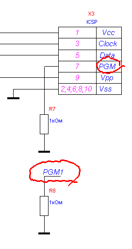

Доброго времени суток! Я тут изучаю схему программатора (взята отсюда: http://www.dubrovenko.ru/ddssite/dshexp1w.htm), и мне один момент непонятен остается: что такое и зачем нужно PGM и PGM1? В описании на сайте про них ничего не сказано :( Разъясните, пожалуйста, если кто знает!

Это включение мк в pежим LVP.
Узнать подробнее можно набрав в гугле " режим LVP в Pic "

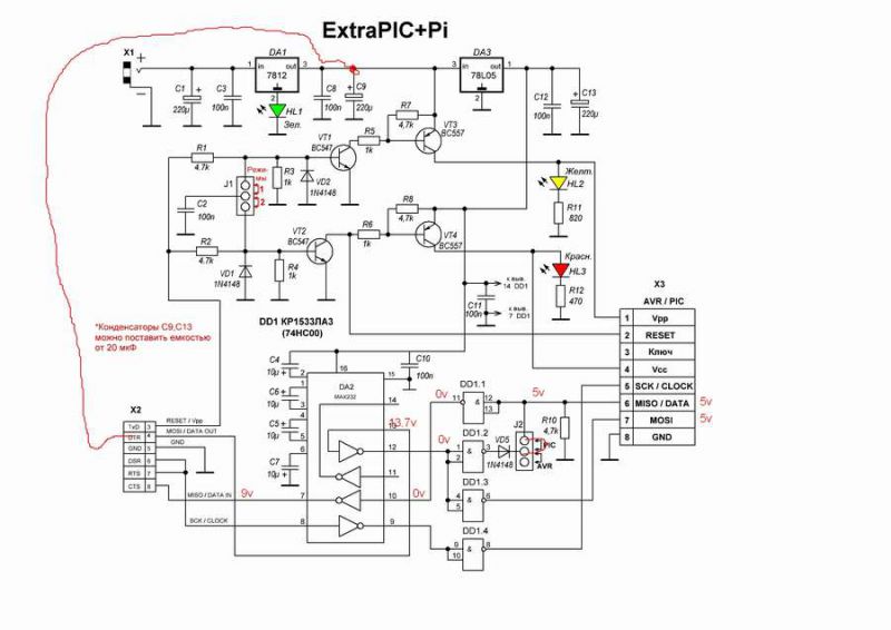

Перенес отсюда
@nod писал(а):
Вобщем сваял ExtraPIC.
Работать не хочет...
Ни читать, ни писать...

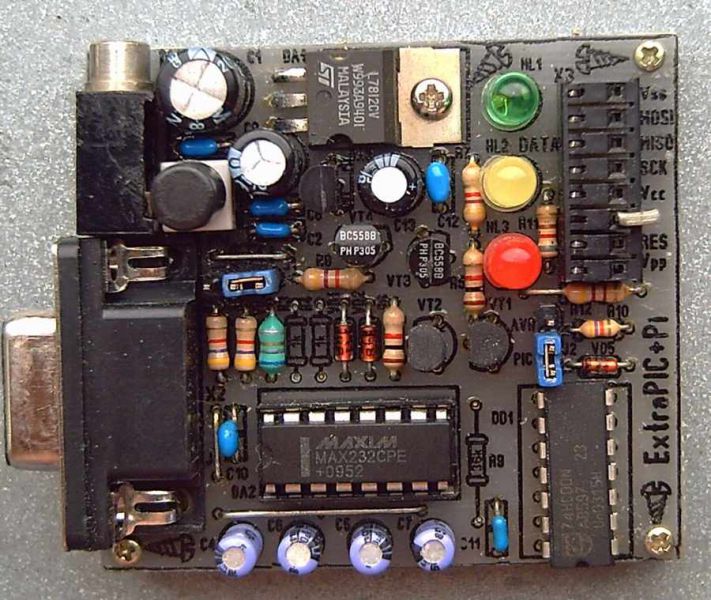

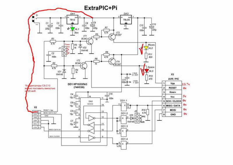

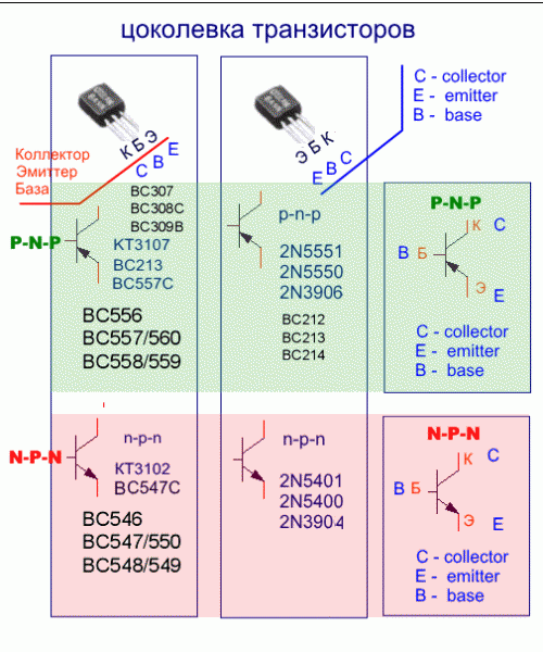

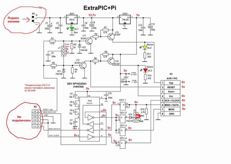

Бегло посмотрел вашу плату, вроде как все правильно. Транзисторы какие ставили? Цоколевка соответствует?
Для начала нужно настроить программатор без подключения к компьютеру. Делаем следующее, в картинках:
1. включаем питание, загорится зеленый св.диод и смотрим напряжения
2. подпаиваем кусок провода к выходу LM7812 через резистор 1 килоом (на рисунках не показан), включаем питание и другой конец провода суем в 3-е гнездо DB-9, загораются все св.диоды и смотрим напряжения, должно быть примерно так
затем поочередно суем конец (только не свой) провода сначала в 4-е, затем в 6,7-е гнездо разъема (горит зеленый св.диод), должно получиться следующее
Все эти подключения делал лично на своем прогере, позавчера.
Если все соответствует, можно подключить программатор к компьютеру без микроконтроллера и провести тестирование, только нужно обратить внимание на схему, есть некоторые отличия. Если применяется кабель, то нужно уделить внимание его распайке (номер вывода на компьютерном DB-9-папа должен соответствовать номеру вывода DB-9-мама программатора). По поводу уровня сигналов на КОМ порту. Если мне память не изменяет, то напряжения на выводах КОМ может быть от плюс 7,5-15 вольт (лог. 0) до минус 7,5-15 вольт (лог. 1).
Добавил снимок своего программатора и схему. Кстати, на снимке видно, что резисторы R3, R4 я не ставил, уже не помню, почему, но работает четко.
Последний раз редактировалось pavasilich Чт ноя 14, 2013 19:52:31, всего редактировалось 4 раз(а).

pavasilich
Ну молодец, так все подробно и правильно расписал, даже я все просмотрел, хотел приколоться, а ошибок то и нет, придраться не к чему, абидна панимаешь :))) :beer: :beer: :beer: . только я бы посоветовал проводочек все-же подключать через резик около 1 килоОм,
ибо если юзер кривой рукою каснется базы транзистора, или микросхемы с единичным уровнм на выходе, ему еще долго потом придется отлаживать девайс, и появится очередное сообщение что екстрапик говно и с ним нехрен ваще связываться.
а так, еще могу посоветовать запомнить адрес этой ссылки, ибо ее придется на каждой странице возобновлять.
народ то, зачастую, читать не умеет. их похоже только пИсАть в школе учили :kill:
Я его полностью поддерживаю.

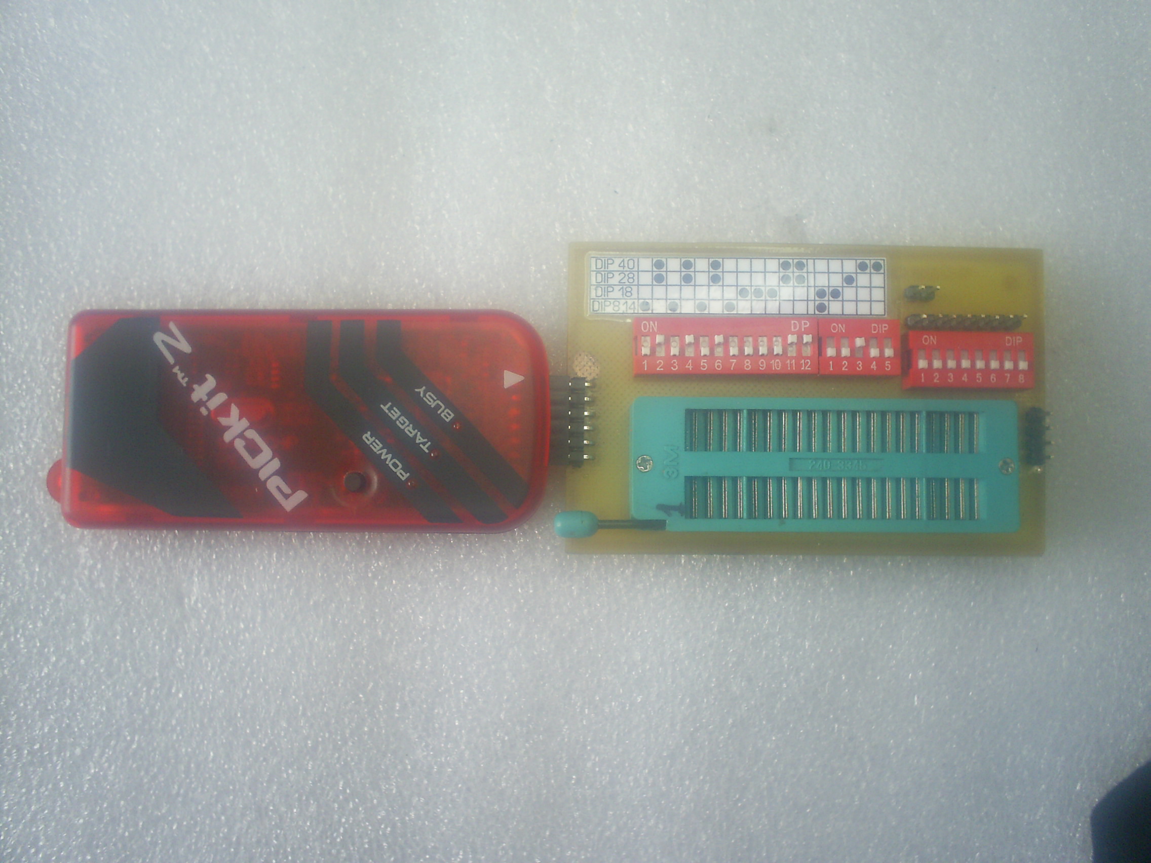

В общем, краткий отчёт:
1 - 100% у меня бракованые МАХы
2 - 16F676 так и не удалось прошить
3 - нервы дороже
4 - купил PicKit2
5 - очень доволен
http://img.radiokot.ru/files/6535/6kcm9uec0.JPG
P.C. по остальному в теме viewtopic.php?f=58&t=49012&start=720

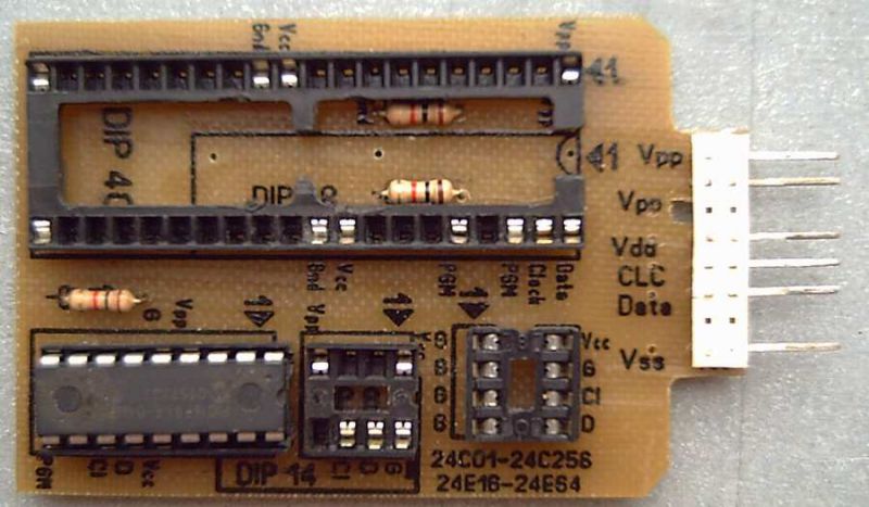

Здравствуйте уважаемые Коты. У меня собственно вопрос к pavasilich. Понравился ваш программатор, удачная схемка.
Уже начал разводить печатку. Прочёл всю тему, но видимо пропустил печатки на адаптеры для PIC и AVR.
Если не трудно, покажите или ткните носом в нужное место :))
 Заголовок сообщения: Re: EXTRA-PIC
СообщениеДобавлено: Пн ноя 25, 2013 20:52:39
Карма: 7
Рейтинг сообщений: 60
Зарегистрирован: Ср фев 22, 2012 17:50:27
Сообщений: 404
Откуда: РФ, Европа
В прикрепленном файле адаптор для PIC, но его желательно подправить. Если есть время подождать дня 3, то я сам подправлю и выложу. Хотел также подправить и плату программатора, чтобы была взаимозаменяемость адапторов от PICkit 2. Фото адаптора.
Для AVR что то не нахожу.
