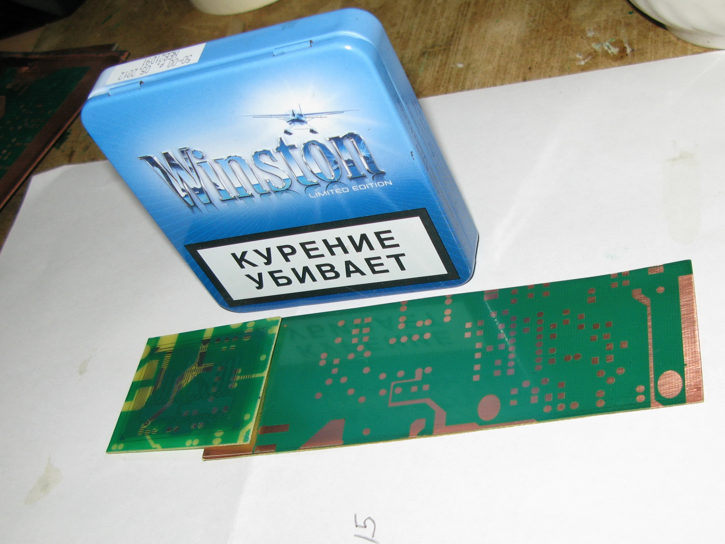

Поделился со мной маской паяльной 2010kira2010, купленной на taobao.. http://item.taobao.com/item.htm?spm=a23 ... 4014745824
Сразу скажу, маска не воняет как FSR (отвердитель сероватого цвета). Также текучесть обалденная, растекается в зеркало.
Нанес..
Высушил, проявил..
Сохнет маска при 50 градусах в течении 20 минут, затем на свежем воздухе еще 10 минут (не знаю, может если в печи продержать дольше, то и на воздухе не нужно держать).
По просьбе mial заморозил эту маску. Пролежала в морозилке чуть более двух суток. Нанес, высушил, проявил.
Свойств маска не изменила, только сохнуть стала дольше, около 50 минут при 50 градусах (первые три фото).
Если есть возможность, покупайте, хорошая маска и дешевле намного (есть еще и синяя.. http://item.taobao.com/item.htm?id=1462 ... 361915.0.0).
Мусор на плате оставляет осадок, не могу ни как от него избавится. :(
Думаю, если уже делать тенты на контактных площадках для защиты отверстий от травления при снятии олова, то заодно и для защиты от засорения отверстий маской. Вот такая бяка накапливается в отверстиях (иногда, не всегда.. от платы к плате по разному). :(
Вот так..
1. После травления меди, защищаем площадки (отверстия) пятаками фоторезиста.
2. Стравливаем олово с дорожек.
3. Наносим зеленую маску, сушим.
4. Засвечиваем через шаблон.
5. Наносим белую маску, сушим, засвечиваем через шаблон.
6. Проявляем.
Отверстия чистые, без маски и покрытые оловом.
Но тут не понятно, что первым смоется, маркировка или пятаки фоторезиста. :))

Смысл в том, что:
С тентами..
Травить медь нужно дольше, вероятность протечки тента более вероятна (в моем случае, описано ниже).
После травления меди, фоторезист смывается. Наносится маска, отверстия засоряются ей (кстати, если в отверстие попала маска и затянула его, то избавится от нее в дальнейшем очень трудно).
Металлорезист..
Вероятность стравливания столба отверстия равна нулю.
После тентования пяточков для удаления металлорезиста с дорожек, процесс длится 20..40 сек. Вероятность протечки и протрава столба отверстия равна нулю.
Маска наносится по вверх тентов, отверстия защищены от попадания ее во внутрь. В результате отверстия чистые.
Почему я не делаю тентами, а именно металлорезист. Во первых нет станка ЧПУ.
Сверлю вручную, вид отверстий со стороны захода сверла..
На выходе сверла вот такие заусенцы (на фото плата перевернута после сверловки).
Приходится снимать фаски на отверстиях, чтобы удалить эти заусенцы. Если тереть шкуркой, то ни чего не получается, заусенцы загоняются опять в отверстия и все равно приходится снимать фаску.
Также при сверловке вручную, ряд отверстий гуляет туда сюда. И чтобы сделать гарантированный тент, который не протечет, нужно пятак делать значительно больше (нужно учитывать эту снятую фаску и гуляние отверстий).
Сейчас сверлю 0,8 мм, пятаки для переходов 2 мм. и то иногда не попадает, но металлорезист это прощает. А если делать тенты?
Вот и вся аргументация в моей ситуации. :)

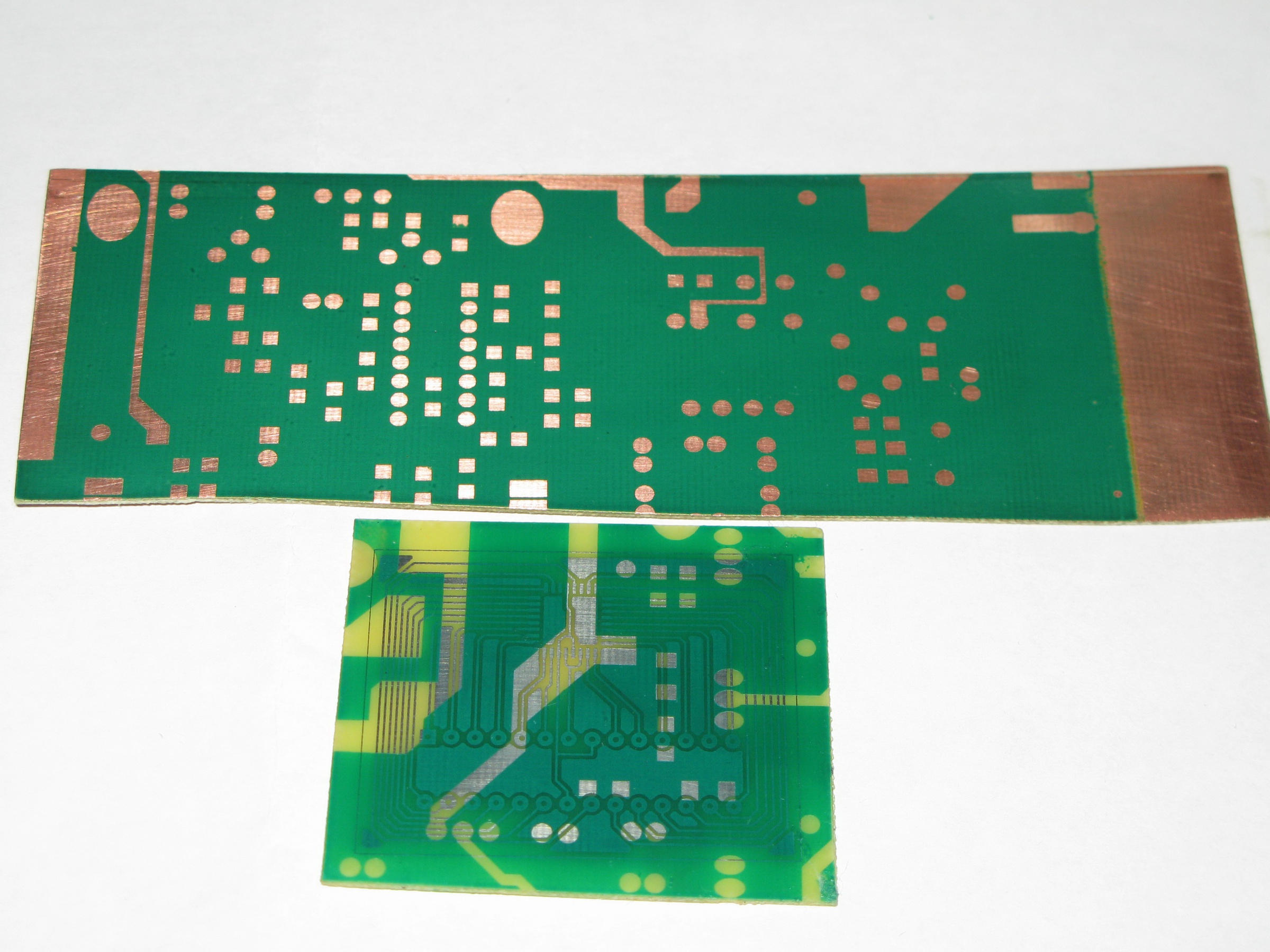

mial писал(а):
Тогда лучше перебодяжить
Перебодяжил!. По времени получилось около 9 часов (приработка по току).Весь механизм обкатки током выполнялся по образцу viewtopic.php?p=1822377#p1822377
В качестве катода использовался двухсторонний стеклотекстолит 110х120 мм. (рабочая поверхность, которая непосредственно находилась в растворе). Фото заготовки после 9 часов приработки током.
Состав раствора:
CuSO4*5H20 - 90 гр./л.
H2SO4 (плотность 1,84 гр./см3) - 200 гр./л.
NaCL - 0,125 гр./л.
Добавка J-PLATE CU 400 - 6 мл./л.
Вода до 1 литра.
Воздушное перемешивание. Использовался бульбулятор, без него, на мой взгляд, совсем никак. Плата в растворе не «бултыхалась». Уточнения по результатам сделаю завтра.
Исходная заготовка
Итоговый результат!
Заготовки за исключением последней фотографии показаны в реальном своем состоянии (не чистились). В отверстиях можно видеть отсутствие отличия по блеску.

Aleks777
Цвет поверхности после хим. меди интересный. Это реальный такой цвет (с краснотой) или все таки искажение цвета?
Плотность тока с бульбулятором какая?
На последней фотке отполировал чем то?
СообщениеДобавлено: Пт ноя 15, 2013 00:56:08
Зарегистрирован: Вт фев 21, 2012 17:17:57
Сообщений: 231
Цвет передается точно. Цвет реальный.
От единиц миллиампер до 1,75 А. Совершено без разницы какой величины ток в этом промежутке будет стоять. Цвет меди на заготовке от этого не меняется. При 2 А цвет меди начинает темнеть, начинается легкий подгар.
Да ни чем не полировал. Щетка и жидкое мыло (без фанатизма). Щетка с металлическим ворсом.
