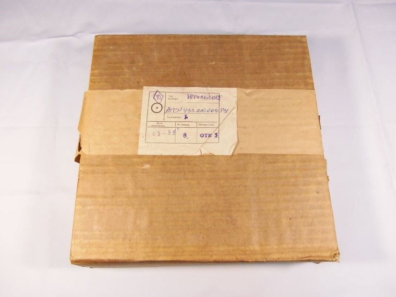

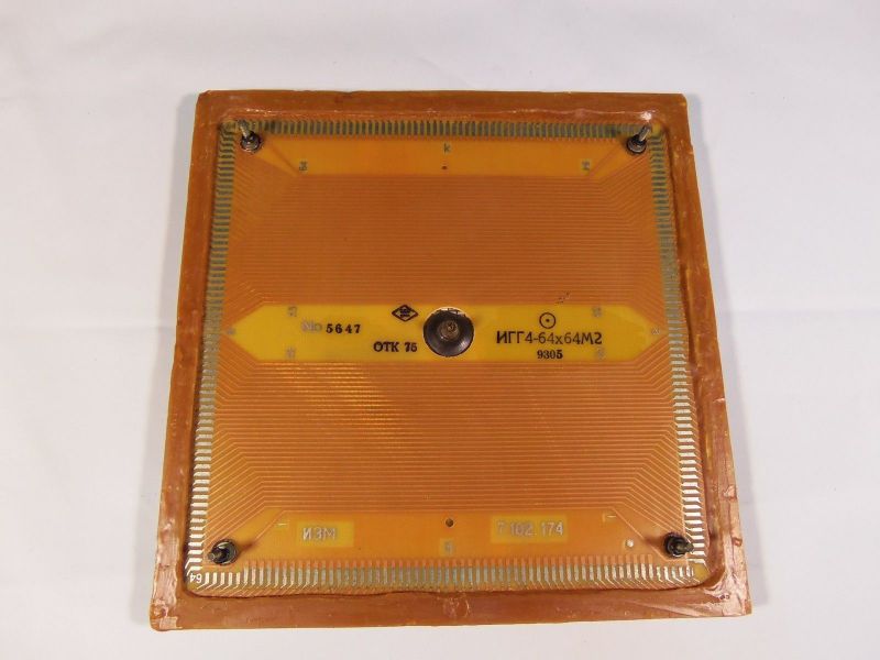

Egorka555 писал(а):
так вот он какой северный олень! Я уж думал, справочный листок не существует. Мопед не мой.
Егорка ! фоттки пачпорта сделай плз поболее , а то плохо читабельны !
СообщениеДобавлено: Вт ноя 19, 2013 20:38:44
Рейтинг сообщений: 5
Зарегистрирован: Вс май 10, 2009 22:39:32
Сообщений: 80
Откуда: Мурманск
так мопед жеж не мой, я увидел аукцион после его окончания :-(
http://www.ebay.com/itm/Nixie-3-color-p ... 6016.l4276
