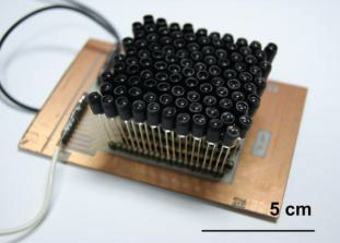

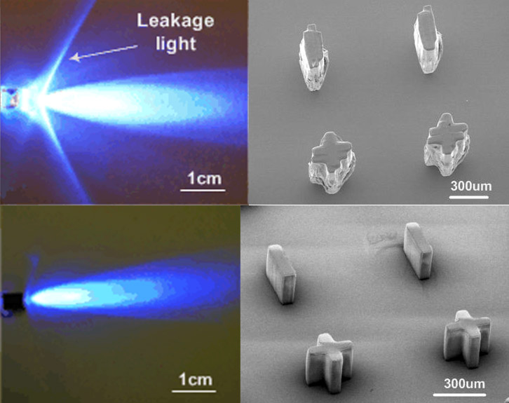

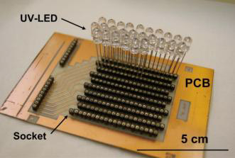

у светодиода ватт на радиан гораздо выше, поэтому они эффективнее для направленной засветки резиста
но матричный светодиод менее предпочтителен.
в статье описан грамотный способ ликвидации лишних углов засветки (путем помещения в "черную" трубку), что невозможно выполнить на матричном,
в итоге получается настолько качественный ровный поток, что можно делать (матрицы для печати долларов(зачеркнуто)), пардон, чудеса на кухне
http://www.mems.gatech.edu/msma/publica ... erning.pdf
