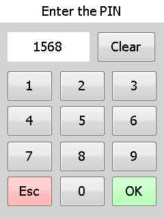

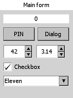

Сообщений: 462
Как-то так (стиль win95 и vista):
Цвета не особо соответствуют, но я точного сходства не добивался :)
muil_vista.png [5.82 KiB]
muil_win95.png [2.5 KiB]
