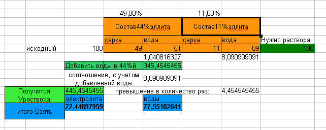

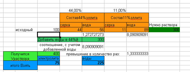

написано 1.42 плотность да я помню, но на своей шкуре понятней.
у меня получилось так:Изображение, посчитал конечно через жопу:
вычислил количество веществ в электролите, их соотношение(каково во сволько раз больше другого в одном и другом), сколько нужно воды в итоговом электролите для получения заданной пропорции за вычетом уже имеющейся в элеткролите, вычислил каков при этом получится объем раствора при добавлении дополнительной воды в исходный объем электролита, уменьшил востолько раз количество кажлдго компонента, получил сколько нужно электролита исходной плотности для приготовления заданной плотности, путём добавления дополнительной воды, получилось на 100 гр. электролита, нужно добавить 300 грамм воды, тоесть можно рассчитать через кратность концентрации, концентрацию нужно всётаки уменьшить в 3 раза, следовательно 3 части воды и добавляем... всё равно странно.
а по поводу купороса - там мне кажется был вопрос в наличии уже имеющейся воды в купоросе и вычисление металла в растворе... :facepalm:
Блин, судя по таблице плотности и концентрации у меня вообще 50% серка... а я электролит для гальваники рассчитывал, как будто у меня 44%-я серка
тут получается вот так:Изображение
del.jpg [32.84 KiB]
del.jpg [32.82 KiB]

Всем привет!
savvey писал(а):
3) отвешиваем 22 г 50% раствора, и доводим вес до 100 г (можно прямо на весах, или взвесив отдельно 100-22=88 г воды)
и все...
100-22= не 78 ?
или у меня лапы подкашиваются или одно из двух
Значит всё таки правильный калькулятор ?
Изображение(на цветные 44% не сомтрим :facepalm: :))) )
я с плотностью изначально не хотел связываться, как правильно заметил savvey она нудна только для определения количества вещества в исходнике, а потом его нужно только разбавить...
Комментарий к файлу: калькулятор
del.jpg [33.79 KiB]

СообщениеДобавлено: Чт ноя 28, 2013 20:18:09
Рейтинг сообщений: 171
Зарегистрирован: Вт сен 23, 2008 19:36:10
Сообщений: 538
Откуда: Магнитогорск
разница в 1%
выпарить 2 гр воды
3й вариант
ps
ты бы уж сказал куда подставлять =)
ну плотность можно замерить
a) ареометром(если автомобильный имеет до данного пределпа разрешающую способность)
б) соотношением объёма к массе
p.p.s
Даже если для декапирования не нужна такая точность то хоть считать научимся и плотность кислоты магазинной узнаем =)
Комментарий к файлу: 3й вариант
del.jpg [34.68 KiB]
Комментарий к файлу: выпарить 2гр воды
del.jpg [31.53 KiB]
Комментарий к файлу: разница в 1%
del.jpg [33.89 KiB]
