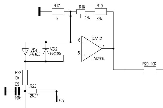

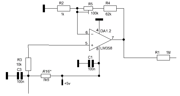

Victor_P. вопросы к Вам :)
вот две схемы усилителя термопары(взяты с веток здесь), какая на Ваш взгляд будет лучше?
Еще один момент - на одной схеме к меге усилитель подключается через резистор 1мОм, на другой всего лишь 10кОм(на Вашей схеме усилитель подключается через резистор 20кОм), вот есть сомнения какой номинал ставить...
Atmega8a в DIP корпусе подойдет?
Какие фьюзы выставлять(атмега новая)?
Если я правильно понимаю, при комнатной температуре на выходе усилителя должно быть 0мв?
А по-моему они одинаковые :) не считая защитных диодов, смысла особого в них нету, впрочем как и вреда от них.
Резистор лучше 10-100кОм
Atmega8a подойдет в любом корпусе.
Фьюзы лежат вместе с прошивкой (кроме последней прошивки).
При комнатной температуре на выходе усилителя что-то будет, для того "компенсация" холодного спая и нужна.
Ставить больше 10к не очень хорошая идея и вот почему: входное сопротивление АЦП атмеги 10к и если мы будем ограничивать ток на входе (ставить высокоомное сопротивление) то может получиться, что конденсатор УВХ станет заряжаться неприемлемо долго и в конечном счете мы начнем считывать значения с недозаряженного конденсатора. Что это будут за значения и как они будут связаны с настоящей величиной напряжения на входе, не сложно представить. АЦП начнет врать тем скорее, чем выше частота преобразования.

АЦП атмеги на время сэмплирования подключает на входную ножку запоминающий конденсатор около 10 пф. При этом, если делитель высокоомный, происходит просадка напряжения на входе АЦП, и соответственно АЦП занижает показания. Но если на входе АЦП установлен конденсатор в несколько нФ и более- то уже не важно какое сопротивление стоит перед ним, оно уже не повлияет на время зарядки собственно запоминающего конденсатора АЦП атмеги.
Видимо это и была главная причина проблемы.
Это усугубило проблему. R33 с R31 образует делитель до примерно 3в, плюс ещё минимум 0.7в падения на транзисторе= 2,3в. Этого мало даж для LLG мосфета. Если цель была не оставить базу в воздухе при снятии джампера W1- то поставить R33 до R31.

Заблуждение. Если на входе АЦП поставить RC-цепочку с большой постоянной времени, то напряжение на конденсаторе будет равно входному, минус средний входной ток, умноженный на R. Поэтому для исключения погрешности по постоянному току есть максимально допустимое значение R и С. Увеличение C приводит к ошибке, как ни странно.

Ну так если многие здесь всё равно ставят на входе RC-цепочку с большой постоянной времени как дополнительный фильтр помех,- то уже не столь важно, будет это 10к+100нф, или 100к+10нф.
Да, именно это целью и было. Спасибо.
Сольет оно эти 10нф через конденсатор УВХ, если преобразования будут идти часто. 10нф просто не будут успевать зарядиться.

Возвращаясь к вопросу о напряжении на выходе оу усилителя термопары, сколько должно быть примерно при комнатной температуре?(на выходе термопары 0мв)
Чет не могу добиться 0 никак, максимум при замыкании точки подключения термопары получается 100мв, а так при изменении резистора подтяжки к + питания по входу термопары от 1,5ком до 3,3ком получается 1,1вольт при 1,5ком и 0,6вольт при 3,3ком.
Максимальное напряжение при нагреве зажигалкой термопары до красна в обоих случаях равно ~3.78 вольт
Схема по которой собран ус
резисторы R4 и R5 заменены на один номиналом 100ком, на выходе ОУ стоит 10ком

dream088 писал(а):
...сколько должно быть примерно при комнатной температуре?(на выходе термопары 0мв)...
я этого точно незнаю. По 2м причинам: 1 - никогда не интересовался, 2 - у меня терморезистор. Больше 2.5В на входе АЦП быть не должно, т.е. ОУ выдавать больше может, но при температуре выше 480 (или около того) градусов.

Victor_P. хорошо,спс, попробуем по другому, какой максимально может быть температура(значение температуры) начальная, чтоб уместиться в границы программной корректировки?

dream088, в нижней точке калибровки +-50 от реальной, в верхней +-100, но! алгоритм калибровки не изменялся с момента его написания, а писался он по принципу "как мог придумать", поэтому чем меньше будет отклонение температуры тем лучше. В принципе не изменялся он по той причине, что вполне нормально работает, но на всякий случай я Вас предупредил :).

значит мне придется еще как то снижать :( , при включении показывает 95градусов(при реальной температуре 27) :)) , напряжение на выходе оу 465мв
вобщем на лм358 ничего не вышло, как ни старался...либо есть точность в нижнем диапазоне, но не дотягивает в верхах, либо наоборот. Поставил лм2904, ситуация чуть улучшилась, но опять же пришлось резисторами играться, получилось относительно сбалансировать и верх(при нагреве докрасна зажигалкой еррор и больше 2,5вольт на выходе оу) и низ(33гр при комнатной 27).
Надеюсь ничего страшного не внес в схему усилителя :)))
Как настраивают при дефолтных сопротивлениях, ума не приложу. Неужели такой разброс параметров у микрух...
