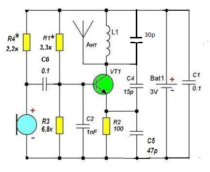

А как посчитать емкость кондеров в такой схеме?
kakschitat.png [83.46 KiB]
 Заголовок сообщения: Re: Не работает жучок.
СообщениеДобавлено: Пн дек 02, 2013 13:42:16
Карма: 64
Рейтинг сообщений: 1102
Сообщений: 5837
Откуда: Ижевск LO66NU
30пф+((15пф*47пф)/(15пф+47пф))+7пф (емкость коллекторного перехода)=48пф+~2...5пф (емкость монтажа)
Итого ~50пф.

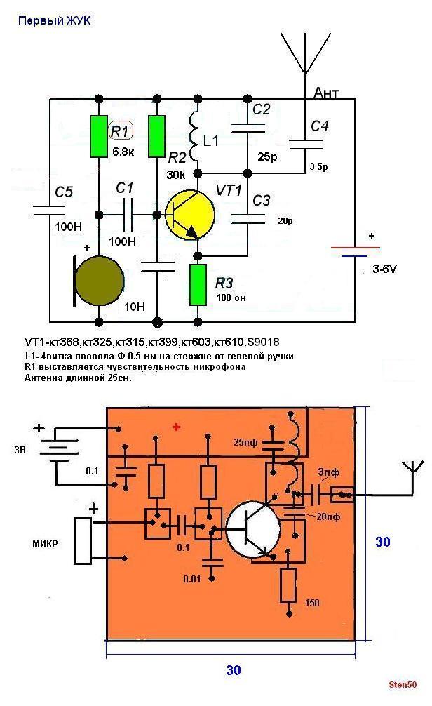

Вообщем вижу не выходит у тебя каменный цветок.
Собери схему Первого жука что я приводил и будет тебе счастье! :)
download/file.php?id=167988

Вот где собака зарыта!
Оказывается при моих параметрах схемы ее частота ~27 МГц :shock:
А что лучше, уменьшать номинал кондеров или витки в катушке?
Ок, соберу первый жук :)
