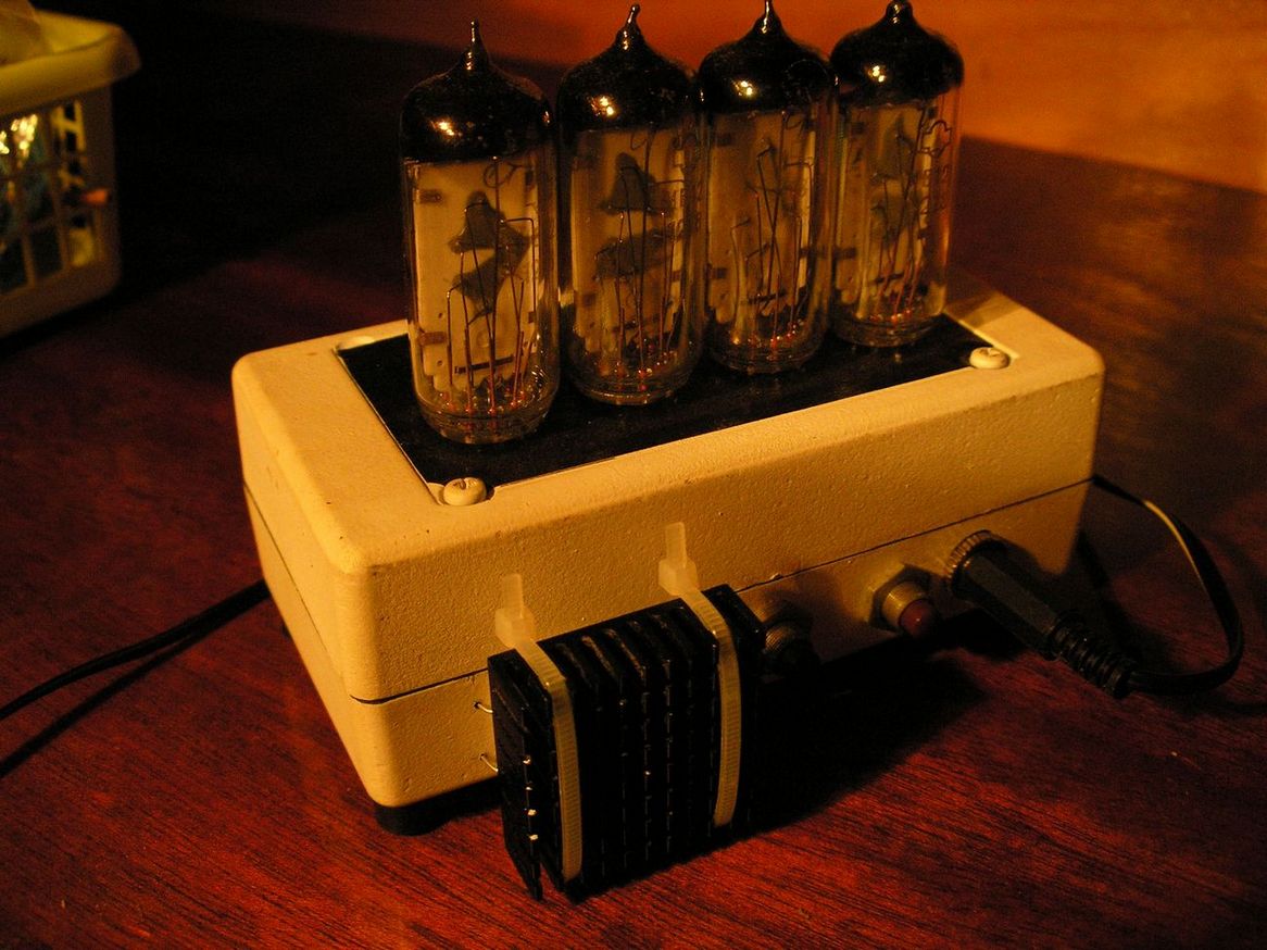

СообщениеДобавлено: Чт дек 05, 2013 20:56:51
Зарегистрирован: Пн май 04, 2009 17:45:33
Сообщений: 337
Откуда: Киев
Доделал наконец долгострой на ИВ-12 :)
На резисторы-ограничители в накале пришлось ставить радиатор, несмотря на то, что они 5-ваттные .
Кроме того "микросхемные" ключи не потянули требуемый ток в накале , пришлось городить внешние транзисторы на соплях, красоты корпусу внутри это не добавило )
Схема--классическая: Tiny2313+DS1307+TD62783(сегменты) +MPSA42(сетки)+NE555(генератор для накала)+TC4420(ключи, которые не потянули)+BD139/140 (а эти--потянули :) )+34063(генератор высокого напряжения)
Прошивка--без излишеств, только часы и минуты, сегмент на средней лампе "ползает" по часовой стрелке.
