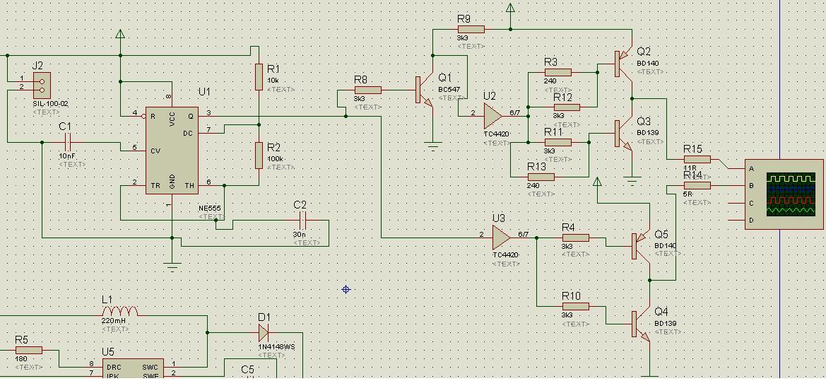

Nixie писал(а):
На резисторы-ограничители в накале пришлось ставить радиатор, несмотря на то, что они 5-ваттные .
но тут то можно было шим поставить из мосфтета + ne555.
СообщениеДобавлено: Пт дек 06, 2013 10:02:46
Карма: 27
Рейтинг сообщений: 660
Сообщений: 1795
Откуда: Северодонецк
Nixie писал(а):
Схема--классическая: Tiny2313+DS1307+TD62783(сегменты) +MPSA42(сетки)+NE555(генератор для накала)+TC4420(ключи, которые не потянули)+BD139/140 (а эти--потянули :) )+34063(генератор высокого напряжения)
Может нарисуете схемку, интересует что у Вас там за генератор накала на 555?
СообщениеДобавлено: Пт дек 06, 2013 20:31:39
Зарегистрирован: Пн май 04, 2009 17:45:33
Сообщений: 337
Откуда: Киев
Мелкую лампу конечно лучше в одну линию с большими, но тогда не очень красиво смотрится при таких габаритах корпуса, все лампы не попадают в пределы неглубокой выемки в корпусе, тонированной чрной пленкой.
Про ШИМ и мосфет подумал уже после того, как почти все было готово и обнаружился нагрев резисторов, конечно такое решение лучше в плане КПД и нагрева.
555-- геноатор пременного напряжения (меандр) для накала. На скрине из протеуса видна часть схемы с 34063, не обращайте внимания. На схеме--финальный, доработанные вариант с транзистоарми. Конечно, ТС4420 и не нужны, в таком случае ,но раз уже запаяны в плату--не выпаивать же их

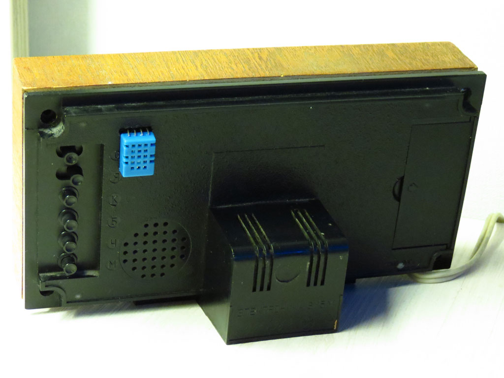

Привет Всем!
С момента как зашел в этот раздел заразился идеей переделать часики.
Вот что получилось из часов Электроника 6.15М.
IMG_3399.jpg [164.87 KiB]
IMG_3403.jpg [88.17 KiB]
IMG_3402.jpg [101.08 KiB]
IMG_3401.jpg [88.48 KiB]
IMG_3400.jpg [88.42 KiB]
СообщениеДобавлено: Вт дек 10, 2013 00:56:31
Карма: 38
Рейтинг сообщений: 551
Сообщений: 10693
справа плата ардуино?
СообщениеДобавлено: Вт дек 10, 2013 01:07:53
Рейтинг сообщений: 37
Зарегистрирован: Пн сен 23, 2013 11:08:26
Сообщений: 47
Откуда: Алма-Ата
да, ардуино нано 328.
