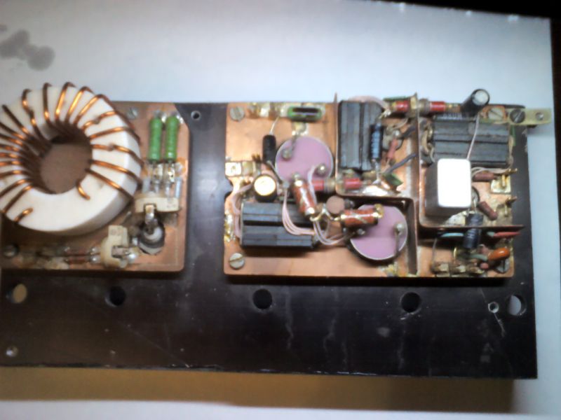

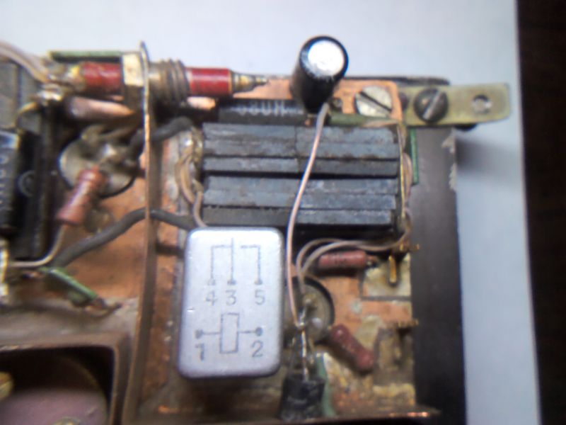

С ШПТ, а особенно с ШПТЛ даже проще. Годятся почти любые кольца и даже просто феррит подходящего размера. Я обычно выдирал из импульсных трансформаторов от плат ЕС ЭВМ или гибридных АТС. В дело шли даже ломанные П-образные сердечники от модулей РМК. Вот, например, ШПТЛ в моем ШПУ (на КП904-тых) двадцатипятилетней давности
Думаю, подойдет даже искуроченный Ш-образный феррит от мелких трансов и дросселей компьютерного барахла и мелких сетевых AC/DC адаптеров и сотиковых зарядников....

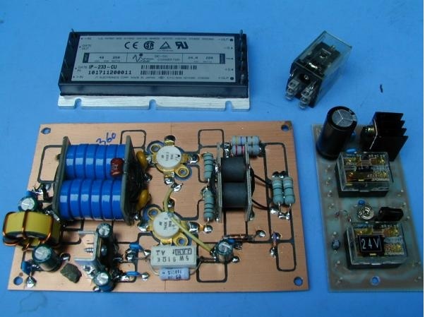

О кольцах. Какие можно применить в моём случае. Частота 40 МГц, мощность на выходе около 100 Вт. Питание 28 В. И где можно поискать если в наше время их уже не проблема найти.
Такие подойдут:
 Заголовок сообщения: Re: СИ-БИ аппаратура
СообщениеДобавлено: Чт дек 05, 2013 09:17:52
Карма: 64
Рейтинг сообщений: 1102
Сообщений: 5837
Откуда: Ижевск LO66NU
Для ШПТЛ подойдут однозначно. Феррит там в передаче ВЧ не участвует, он нужен лишь для повышения индуктивности ДЛ.
