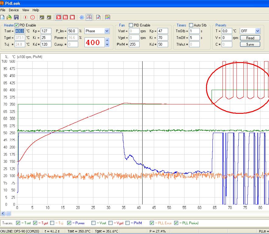

Зарегистрирован: Вс янв 05, 2014 13:29:45
Сообщений: 13
В DFS90 при нагреве более 375С происходить срыв сигнала Tset, и как следствие не правильно работает нагреватель. Скажите, чем это лечится? Возможно необходимо уменьшить усиление R30 по схеме. По амплитудам при разных температурах на U5 pin 6 все выглядит логично.
DFS90_Heater.JPG [126.08 KiB]
