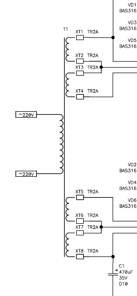

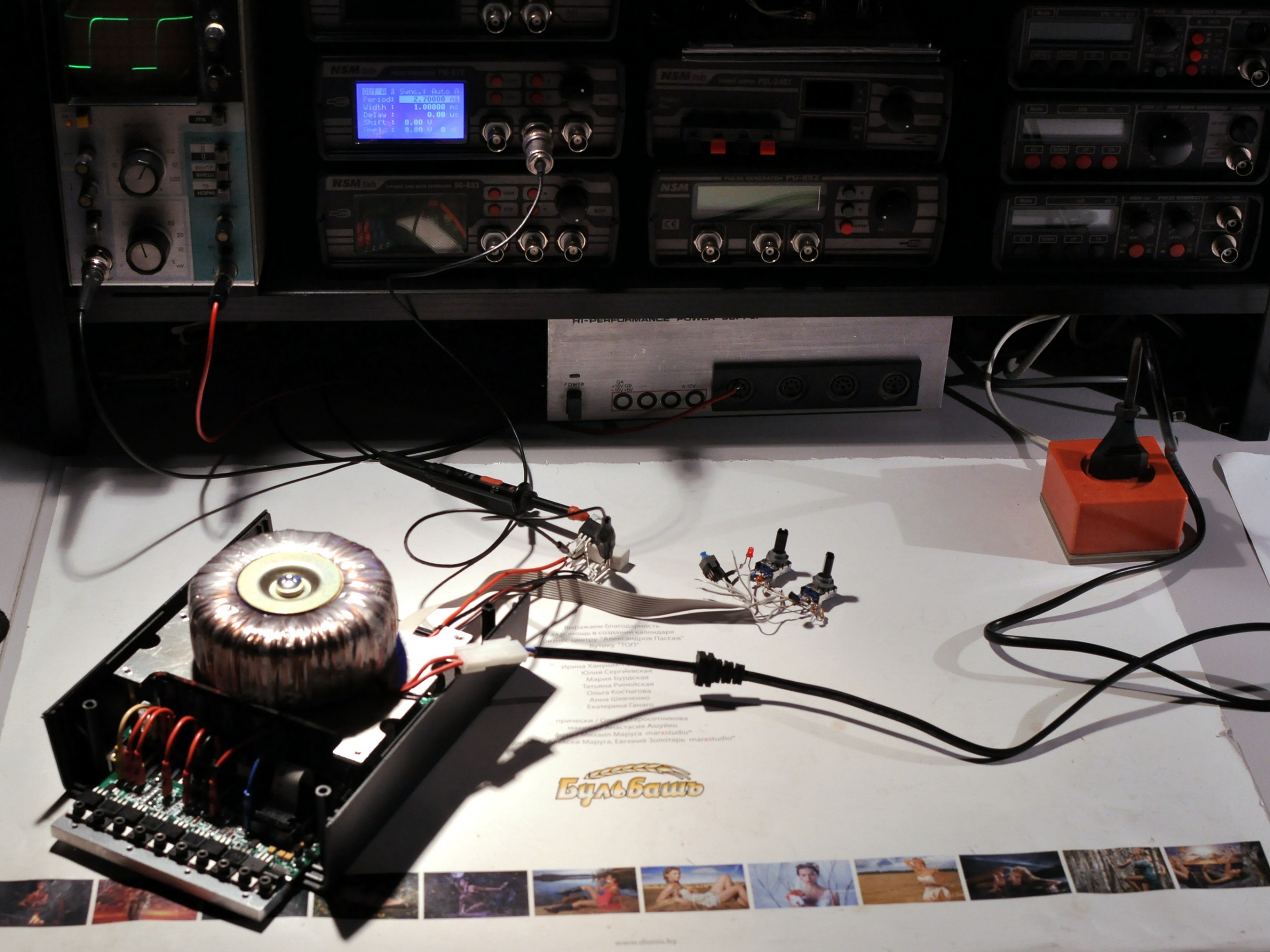

В качестве трансформатора для обкатки по идее подойдет стандартный ТН, там как раз 4 одинаковых обмотки по 6.3 В.

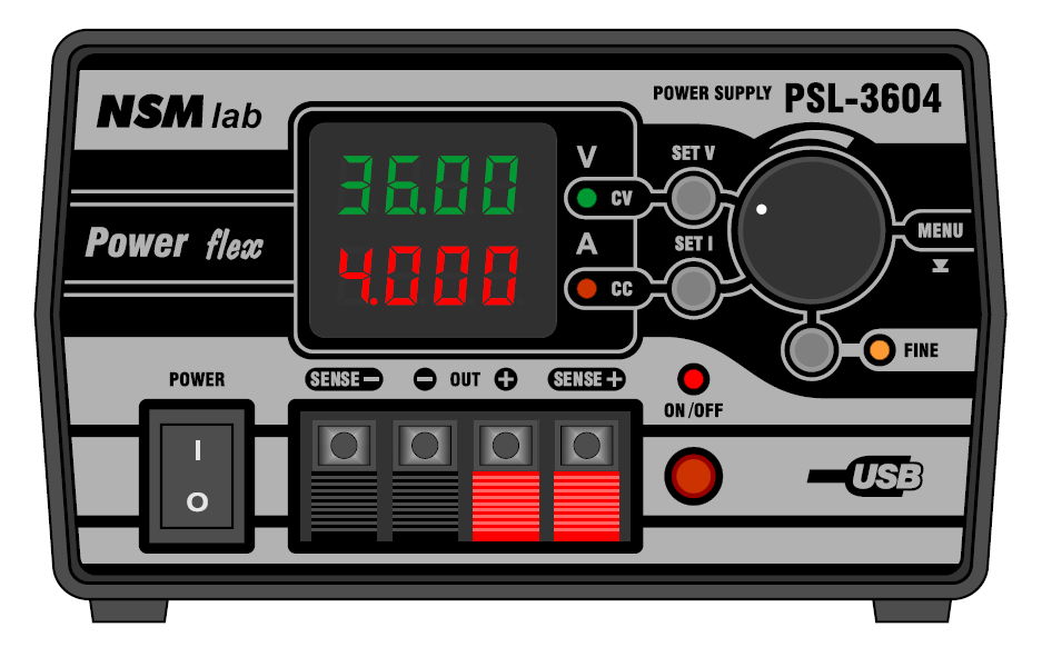

Рисунки передней панели в Corel присоединил.

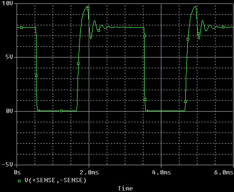

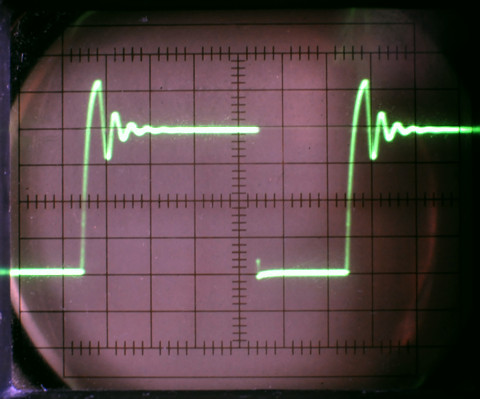

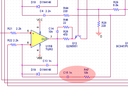

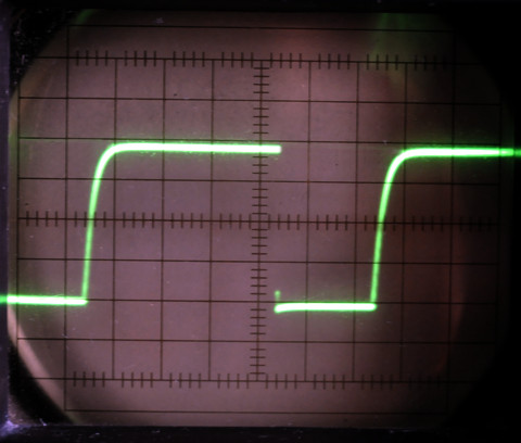

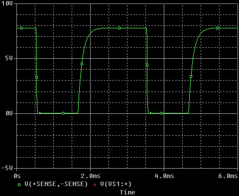

Немного повозился с БП и заметил, что в режиме CC при резком изменении нагрузки (когда БП просто переходит между двумя уровнями ограничения тока) наблюдается выброс. Такое происходит только без емкости на выходе. Если установить на выход 10 мкФ, то все нормально. Подумал, неужели PSpice меня обманул? Нет, оказалось, я просто этого не смотрел. При тех же условиях на модели получаю ту же картинку с удивительной точностью:
Полчаса посидел в симуляторе и подобрал корректирующую цепочку, которая выброс устраняет:
Погонял во всевозможных режимах, вроде, вреда никакого нет.
Припаял такую же цепочку в реальный БП и получил тот же результат:
Кстати, по поводу емкости на выходе БП. Мы тут что-то увлеклись уменьшением этой емкости, пойдя на встречу любителям проверять с помощью БП светодиоды без резистора. А ведь в фирменных БП емкость на выходе обычно есть, например, 470 мкФ на выходе для источников Agilent - обычное дело. Есть аргумент в пользу этой емкости - выходной импеданс БП должен оставаться низким на всех частотах. А в обсуждаемом БП он низкий в полосе работы ООС, затем наблюдается пик на частотах в сотни кГц, затем снова спад благодаря небольшой емкости, которая там есть. Но если добавить на выход емкость побольше, пик исчезает. Более-менее ровная картина выходного импеданса наблюдается, начиная с емкости 10 мкФ.

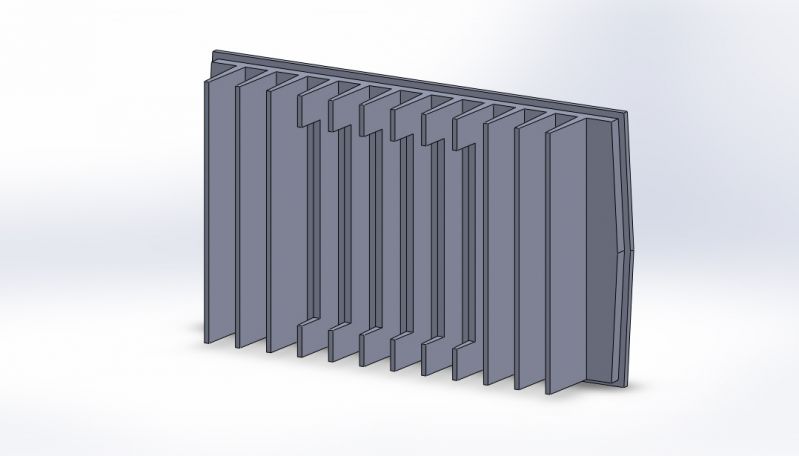

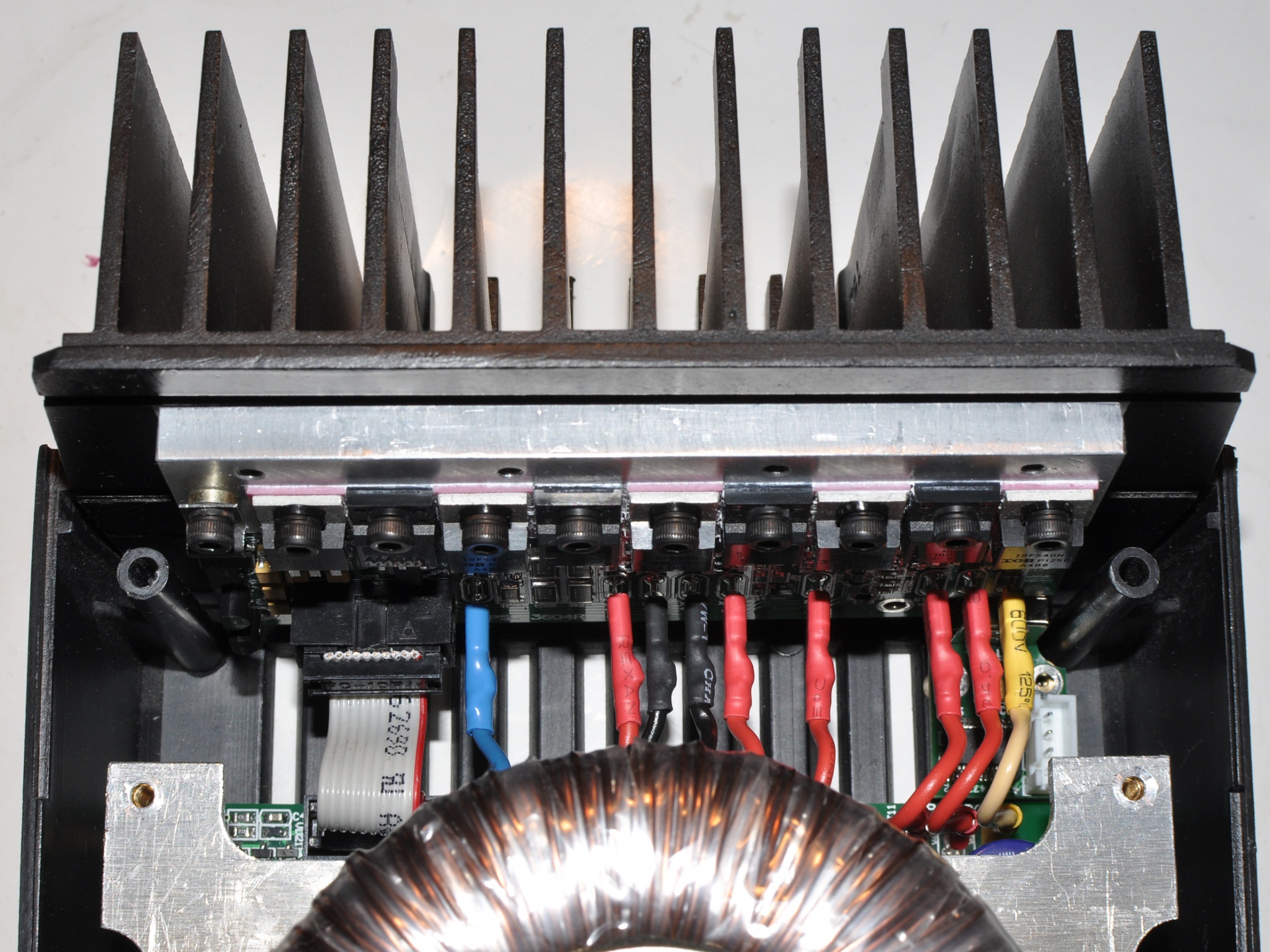

Л.И. не дает покоя Ваш радиатор.
Я тут немного помоделил
не знаю буду заморачиваться с изготовлением или нет...
Есть несколько вопросов:
1. Какой разъем питания у Вас запланирован (если можно фото или ссылку), вижу под него на радиаторе уже есть выборка, и отверстие, похоже что с резьбой, возможно предусмотрено на всякий случай.
2. Под USB разглядел на фото стойки, тут все понятно (хотя если есть какие то фото примерки поглядел бы), тоже вижу отверстие. Предполагаю, запланировано на всякий случай. Если нет то покажите как задумывалось.
3. Вы размеры пластиковой вставки (для обрезки радиатора и выборки утоньшения, что б он входил в паз), снимали вручную или какой то чертеж есть, мне как то разные попадаются, поэтому пока примерно померил сам.
Похож :) Только ребра у моего выше - 38 мм. И на углах той части, которая в паз панели входит, нужно снять фаску 45°, иначе не войдет.
Цельным радиатор делать не обязательно. Можно сделать сборным, это проще.

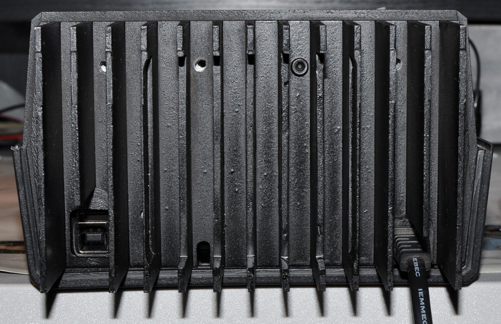

Разъем не предусмотрен, будет выходить сразу сетевой шнур, на котором сразу отлит выпуск (хорошо виден здесь: http://img.radiokot.ru/files/35124/88o389cvc.jpg). Выборка сделана под выпуск, который в нее входит своим пазом.
Не понял, о чем речь. В радиаторе есть 4 отверстия 3.2 мм без резьбы для крепления переходной пластины с транзисторами, 2 отверстия с резьбой М2.5 для крепления платы, выборка для сетевого шнура, выборка для проводов вентилятора и отверстие для разъема USB.
Никаких отверстий "на всякий случай" нет. Разъем USB крепится на стойках на днище и входит в отверстие в радиаторе. На его месте одно ребро укорочено.

Меня как-то просили сделать версию панели под винтовые клеммы, вот:
PSL-3604_Front_terminal.pdf [55.27 KiB]
PSL-3604_Front_terminal.zip [37.72 KiB]

Леонид Иванович писал(а):
Получилось не очень хорошо, радиатор сильно болтается в пазах.
Пазы можно на 1/3-1/2 заполнить силиконовым герметиком и дать ему застыть. И ничего болтаться не будет.
Спасибо. Как раз винтовые и планирую устанавливать.
А в Вашем варианте клавишные соединены параллельно?

Я планирую соединить параллельно. Хотя есть вариант передней панели и с входами sense. Схемотехнически всё для этого есть.
PSL-3604_Front_sense.pdf [68.59 KiB]
PSL-3604_Front_sense.zip [39.71 KiB]
Ну это пока набросок, отталкиваться буду от того, что куплю. У нас в продаже есть радиаторный профиль, и он же порезанный на какие то "заготовки". Главное что б был по ширине подходящий, а то размещать ребра горизонтально как то не хочется.
Это да... поглядим.
Если сделать взамен пластмассовой панели алюминиевую, то на нее можно привинтить любое число ребристых заготовок любой формы.

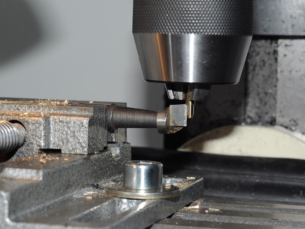

С метизами тоже понял, нужно поискать, ... развальцовочные можно и как то приловчиться устанавливать.
Развальцовочные можно и выточить. А устанавливаю их с помощью керна со сферической заточкой. Можно еще использовать стальной шарик.
Да это я понял, если не получится с радиаторным профилем, то как вариант буду рассматривать составной радиатор.
Для БП тоже компьютерные бы хорошо подошли, но очень не хотелось удалять ребра радиатора, чтобы получить место под этот разъем. Да и компоновка элементов на задней панели не позволяет его установить.
Ну мне не под Ваш бп, а под "соседний" думаю там получится вставить.
Выточить можно, но у меня нет прямого доступа к токарному станку, а заказывать боюсь цену не сложат. Поэтому поищу что то покупное, в крайнем случае с минимальной доработкой. На работе, есть гравер с ЧПУ, если радиатор мне еще на нем смогут фрезернуть это хорошо, а точить бонки это врятли :(
Такую простую токарную работу я раньше делал с помощью дрели и напильника. Хотя, конечно, это долго и криво. Но если нужно сделать единичную деталь, то можно.
Подскажите, что такое sense в блоках питания?
Спасибо.

Обычно БП имеет две выходных клеммы. С помощью проводов к этим клеммам подключается нагрузка. Если ток нагрузки большой и провода длинные, на этих проводах возникает заметное падение напряжения, в результате напряжение на нагрузке оказывается меньшим, чем на выходе БП. Для устранения этого эффекта иногда добавляют две дополнительные клеммы, к которым подключается еще одна пара проводов, идущая к нагрузке. Эти провода служат для измерения напряжения прямо на нагрузке. Ток по этим проводам течет очень маленький, поэтому заметного падения напряжения не появляется. В результате установленное выходное напряжение поддерживается не на выходных клеммах БП, а непосредственно на нагрузке, падение напряжения на проводах при этом не влияет.

Ув. Леонид Иванович поделитесь характеристиками трансформатора (какие напряжения на вторичных обмотках)?
Снимок.PNG [17.17 KiB]
 Заголовок сообщения: Re: Лабораторный БП PSL-3604
СообщениеДобавлено: Ср янв 08, 2014 00:38:55
Карма: 82
Рейтинг сообщений: 1030
Сообщений: 4779
ТТП-104-0,105-УХЛ4
I ~220 В (Ixx = 6.7 мА).
До перемотки:
II ~12.45 В (хх) - 68 вит. (5.46 вит./В).
Перемотка:
II - (2 x ~8.5 В) 2 x 47 вит. в два провода диаметром 1.5 мм (или 1.16 мм).
III - (2 х ~10 В) 2 x 56 вит. в два провода диаметром 1.16 мм.
Получились размеры трансформатора D = 93 mm, H = 41 mm.
