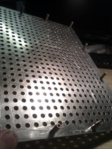

Уф светодиодами намного лучше засвечивать фоторезист.
Начало положено..
12.jpg [231.05 KiB]
88.jpg [244.92 KiB]
99.jpg [216.74 KiB]
Вот такие результаты:
89.jpg [243 KiB]
Матрицу разделю на две части для экспонирования с двух сторон.

Okkupant писал(а):
.....Матрицу разделю на две части для экспонирования с двух сторон.
Зачем делить, лучше еще одну изготовить.Пользую примерно такую матрицу ( одна сверху другая снизу )при засветке маски прилично греется даже с радиатором на диодах, это в коробке, без коробки нормально.

Okkupant
Красота, молодец. :beer:
ИМХО надо было наверно 2х стороннюю делать. Верхнюю сторону сделать с полигонами для лучшего охлаждения. На максимальном токе светодиоды греются значительно. Я делал пару небольших матриц по 70 светодиодов. Ток выставлял в 25мА, 6 минут на маске и на открытом воздухе, плата руки обжигает.

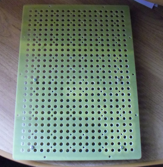

В принципе так и должно быть так. :))
Теплу то некуда деваться. :))
Я поступил проще, у меня для плат светодиодов сделан держатель в виде "решета" в фольгированном стеклотекстолите, каждый светодиод в своем отверстии, и соответственно фольга выполняет роль теплоотвода, тестил например на времени в 10 мин (больше пока не требовалось) плата и светодиоды тепленькие. :))

Одной большой мне многовато будет, таких размеров плат я не делаю. Поэтому разделю на две плюс каждую увеличу по длине. С масками пока не имел дела, хватает фоторезиста, а для него время засветки ~1мин.
mial, да, надо было оставить второй слой меди и сделать полигоны.Ну да ладно:)

Okkupant писал(а):
Одной большой мне многовато будет, таких размеров плат я делаю....
А вдруг :)) , вот нашел фото своих плат, радиатор дюраль 3мм, светики не на плате, засветка с растояния 150мм ( совет от mial ) время
80-90 секунд - это первый варант, который мои милые женщины для своих нужд экспроприировали. Сейчас светики плоские, на плате, засветка резиста со 100мм, время засветки уменьшено, зависит от резиста.
