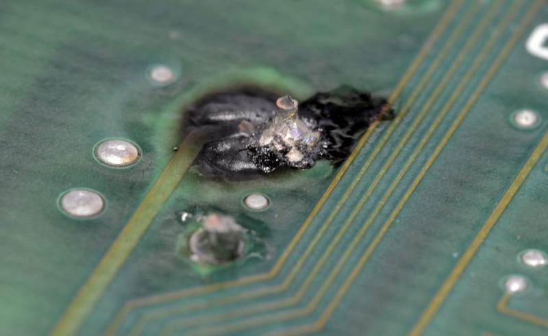

Типичные поломки (все мои приборы имели проблемы с этим)
От возраста все электролиты текут, и электролит разъедает дороги.
Важные конденсаторы C114,C115,C116,C117 (470uF 63V and 1000uF 35V) используются
в схеме виртуальной земли (?) и дороги там прогорали до дыр в текстолите, что
требовало хирургического ремонта и перемычек. :(

Сегодня перерисовал CPLD, почистил схему от мусора, немного стало понятнее..
Итоги трудов:
PDF,PNG, 1MB.
P.S. Извините за цветастый PDF, у меня в оркаде фон черный, поэтому светлые цвета помогают разбираться что и куда идет...
В настройках Adobe Reader можно фон задать на черный тоже, в accesibility (для инвалидов 8) )
Mickle, спасибо. Вы по китайски читаете, что-ли? :) Я хоть и проживаю в Тайпее уже третий год, китайский для меня темный лес, хотя из лености не учу даже :dont_know: , так что сам виноват.

Вернемся к нашим баранам...
Порисовал сегодня еще схему, перерисовал сетевую часть на чистую.
PDF
Обновил и причесал изоляцию между цифровой платой и аналоговой.
Пока только со стороны аналоговой платы..
PDF
Немного порисовал узел отвечающий за омы/амперы (не любит меня этот блок)
PDF
Добавил блок диаграмму, а то лазить в PDF каждый раз неудобно:
PDF
Убито 6 часов :)

Продолжим наш хоровод и без фирменных схем...
PDF 12/01
