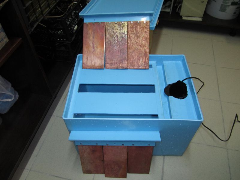

Мне кажется крышку нужно было в паз положить, чтобы не текло сверху..
Для гальваники такой же контейнер приобрел?
Посмотри внимательно, там 3 панели. Нижняя, средняя которая на выступе лежит, и самая верхняя. Я хотел крышку использовать, но у ней форма плохая. Средний выступ вниз, куда ручка крепится, как раз в панель упрется и надавит на нее. Я попробую верхнюю панель как то загерметезировать, хотя может и так нормально будет. :)
mial Будьте добры ссылочку на чудо пленку. Максимализм не дает покоя
я искал вот такую, торгуют у нас ей зенон, или как то так. Но в Питерском представительстве только развели руками. Пробовал заказать в штатах, в Россию не возят. Нашел на ибей по описанию похоже и купил. Поищите вот эту, может вам повезет.
http://www.ulano.com/ijf/inkjetfilm.htm
а купил вот эту.
http://www.ebay.com/itm/180719685534?ss ... 1497.l2649

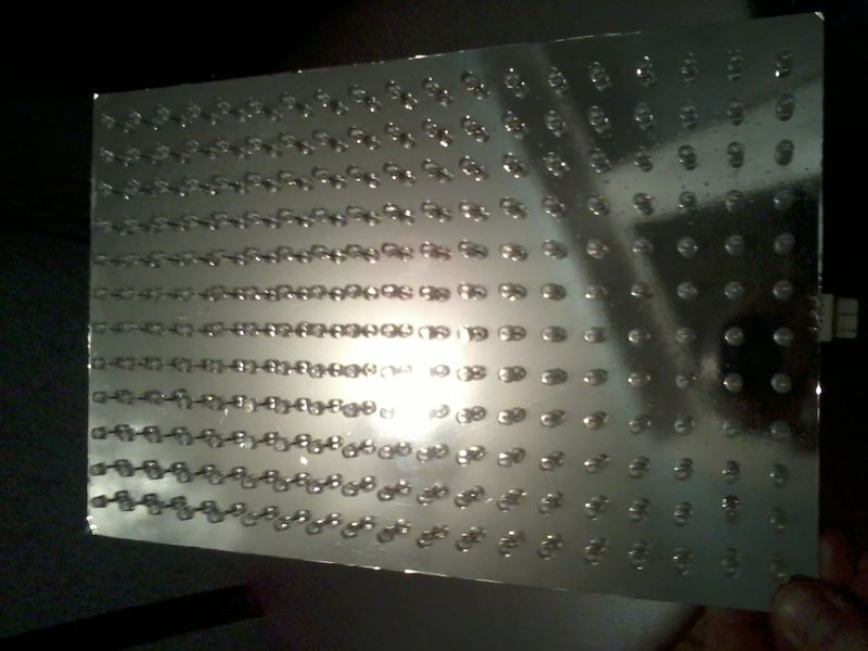

Всем котам доброго времени суток! Интересно было почитать что вы тут наделали за 12 дней праздников)).
mial киньте мне тоже доки- лапы чешутся, комплектуха почти вся пришла.
До нового года спаял матрицу А4 для засветки (19*12=228 штук УФ светодиодов) и вот прочитав что для уменьшения боковой засветки не нужно ставить отражалки,
немного призадумался. Я наоборот перед монтажем и запайкой оклеил стеклотекстолит (со стороны установки УФ светодиодов) зеркальной пленкой.
Вот теперь думаю - сдирать или нет, и еще такой вопрос - я устанавливал светодиоды с углом 120 гр. насколько сильно это повлияет?
