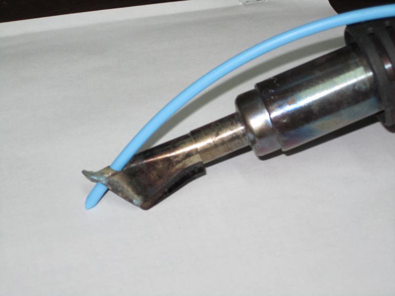

CHIP88 писал(а):
паял ванну из полипропилена получилась не маленькая , делал под размер платы 200х300 .
Ванна зачетная. :beer:
Полипропилен для бассейнов? Как сваривал? У меня был 5 мм., но так и не нашел чем его сварить, пригодился для ротоспрея.

mial писал(а):
Ванна зачетная.
Спасибо за оценку . Это мой первый опыт сварки листовых пластиков . Полипропилен 6 мм , в конторе где я его брал делают различные емкости , насчет бассейнов не знаю .
Паял феном от паяльной станции и насадкой Bosch , шнур 4 мм купил там-же где и лист .
Для пайки листовых пластиков есть профессиональное оборудование , и цены на него тоже профессиональные .
