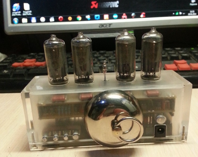

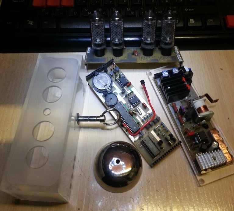

За несколько дней до НГ закончил свой мегапроект. Вот:
Это часы с коррекцией хода, календарь, термометр. Но есть дополнительная функция, а именно отображение бегущих строк. Строки бывают двух видов: ежедневные и по дате.
Первые отображаются каждый день начиная с назначенного времени. Они повторяются через 3 минуты заданное число раз.
Вторые строки отображаются в определённые дни весь день через определённый интервал.
Понятно, что вбивать строки с помощью 5 кнопок невозможно. Поэтому была написана программа для ПК, позволяющая записать строку в память устройства. Кстати, о памяти. Я использовал 24C16, которую почти полностью заняли 30 строк по 63 символа (на самом деле, по 64: последний символ - это завершающий 0, обозначающий конец строки. Строка может быть короче, тогда 0 в другом месте.), 10 ежедневных и 20 по дате, а также их параметров.
Само устройство выполнено на двух МК ATMega8: один отвечает за связь с ПК и пользовательский интерфейс (меню и всё такое), а другой принимает данные от первого и отображает их на панели, при этом дорисовывая недостающие символы. Для этого нужно, чтобы МК не был занят сильно, поэтому он отдельный.
После приобретения панели обнаружилась неприятная вещь: пищал трансформатор её высоковольтного преобразователя. Сначала я по совету SLvik'а скотчем сделал зазор в трансформаторе, после чего писк пропал. Но когда через месяц я вернулся к проекту, скотч, наверное, стал тоньше от давления половинок сердечника, и писк появился опять. Было принято решение оставить от исходного преобразователя трансформатор, заменить ключи и поставить ШИМ-регулятор на TL494. Писк пропал окончательно.

Спасибо за поздравления с завершением проекта!
SLvik писал(а):
Вам надо было вместо компа просто подключить клавиатуру от компа.
Сначала так и хотел сделать, но посмотрел, как управлять клавиатурой и понял, что очень сложно. К тому же она сама шлёт тактовый сигнал, что не есть хорошо (МК всегда занят обработкой этого сигнала), да и бесит отсылка кодов на нажатие и отпускание клавиш. Нужно постоянно следить, какие клавиши нажаты, а какие - нет.
SLvik писал(а):
Можно обойтись одним контроллером.
Нельзя. Обработка нажатий кнопок, считывание времени из RTC, температуры с датчика (это занимает примерно 1 секунду) требуют времени. А его нет: нужно следить за сигналами сканирования панели и вовремя менять код на входе внешнего знакогенератора (маленькие русские буквы). Поэтому 2 контроллера и поставил. При этом память контроллера панели занята на 20%, а основного контроллера - на 96%. Кстати, обработка клавы туда бы уже не влезла, много места жрёт таблица скан-кодов (в EEPROM её тоже не засунуть, нужен быстрый доступ, да и EEPROM тоже почти занята строками, нужными для меню).
Ничего там сложного нет, тактовый сигнал заводится на внешнее прерывание. По поводу нажатия и отпускания, то это все настраивается как вам нужно, переключившись на 3 таблицу кодов.
P.S. если памяти маловато поставьте мега168 или 328 не меняя платы, хватит с головой.
Шина там несложная - при нажатии на кнопку клава даёт импульс по шине,
а потом контроллер сигналом CLK "Высасывает" данные (PS2 - зелёный разъёмчик),
а всё остальное включая отпускание кнопок это конечно дело контроллера.
*Trigger* писал(а):
В принципе да.
Просто когда я делал я не рисовал буковки, а использовал внутренний знакогенератор.

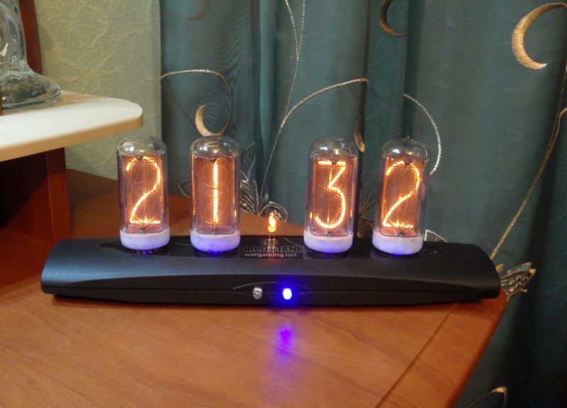

Вот как смотрятся Z570M в новом корпусе: Изображение
А чего гаечка не закручена? :)
 Заголовок сообщения: Re: Готовые проекты на ГРИ и ВЛИ и их обсуждение.
СообщениеДобавлено: Чт янв 16, 2014 04:15:23
Рейтинг сообщений: 35
Зарегистрирован: Чт апр 12, 2012 12:22:37
Сообщений: 175
Откуда: Украина, Одесса
А это что бы другие внимательней были. Черт побери, на что бы еще обратить внимание? Больше ведь не на что!

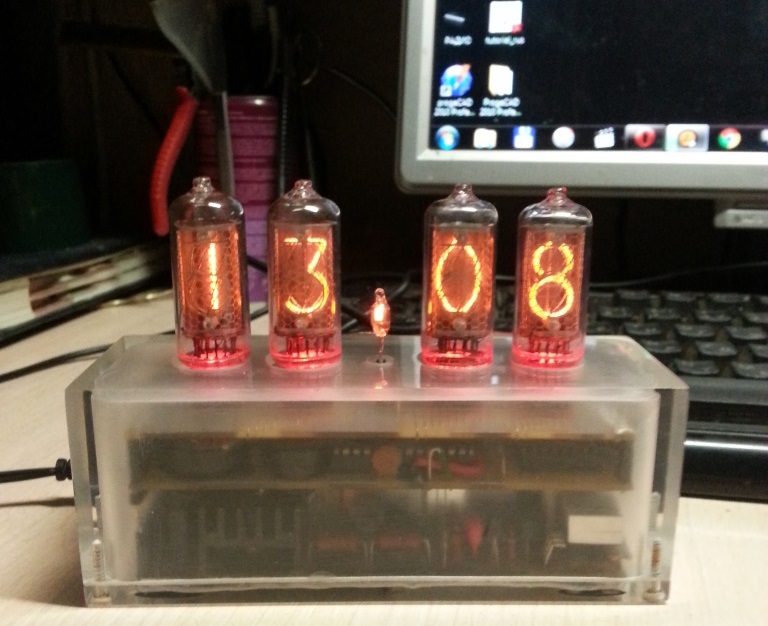

Решил и я свои пять копеек вставить! :)
Долго искал, выбирал и вот наконец-то определился и допилил свои долгожданные часики!!! За основу взял схему *Trigger* с 926-ой страницы,
изменил под свои потребности, и вот проект готов!!! :))
СПАСИБО *Trigger*, за изменение прошивки под мой проект и разъяснение некоторых нюансов!!! :beer: :beer: :beer:
Без его помощи я бы еще долго ковырялся в проектах, а может и вообще забросил бы!!!

Охренеть! Они еще и работают!
А если серьезно, очень аккуратно сделано. Конечно корпус лучше или совсем прозрачный, или весь матом покрытый. Но все равно симпатично. Платы так вообще, как у профи. Скромничаете, однако.
13Alex13 писал(а):
всё-таки первые
А кнопки - это корпуса транзисторов?

Спасибо за отзыв!!! :oops:
Кнопки, это электролиты ещё совейских времён! :)
