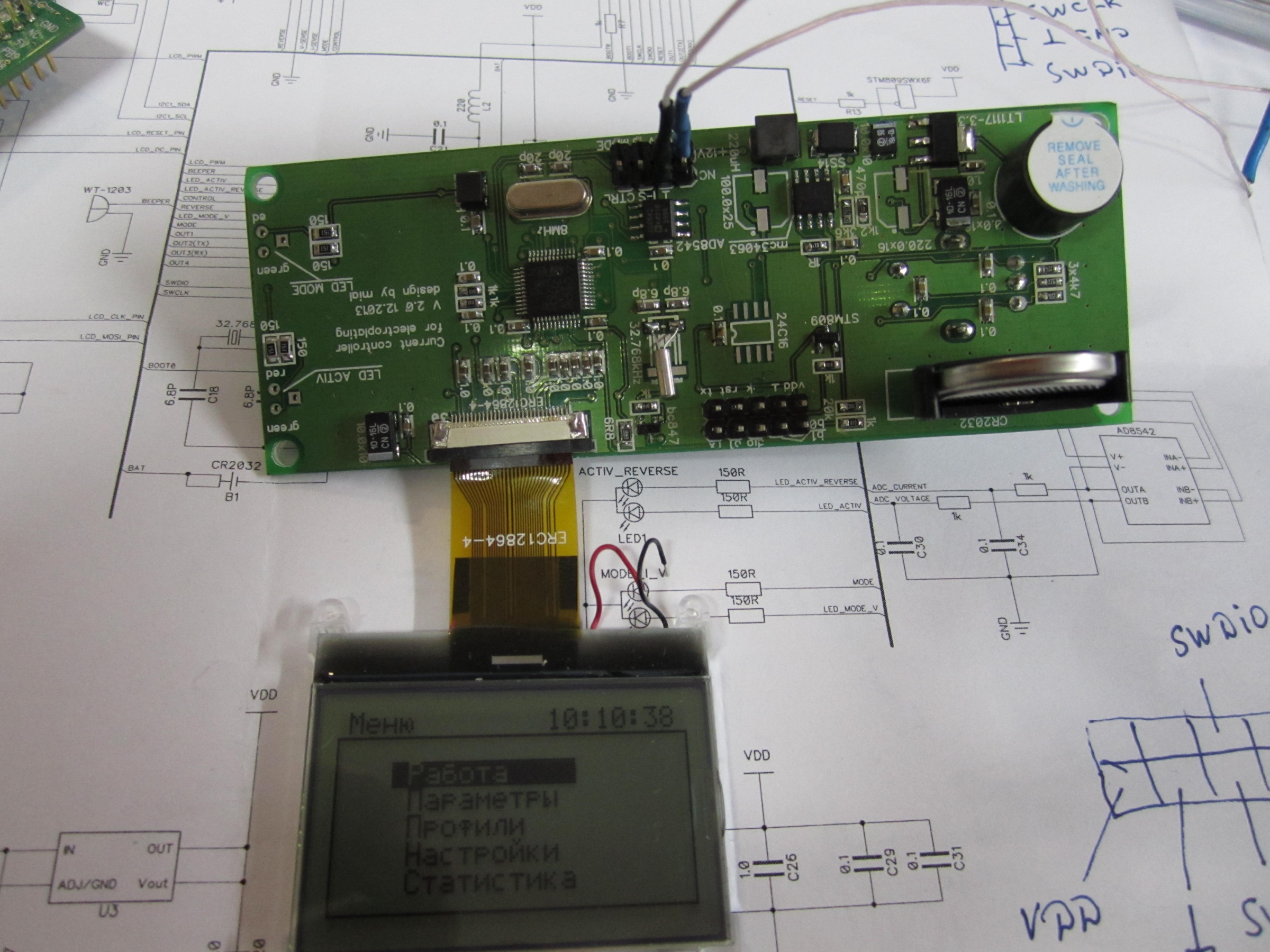

Повторил блок управления гальваникой от mial
Автору огромное спасибо за интересную разработку . Пока проверил только меню и дисплей , силовой части еще нет . Отверстия 0,3 . Делал тентингом , тенты все целые . Фоторезист DuPont MM140 .
Конечно сверлить такие отверстия вручную ( proxxon + станина ) тяжело . Хочу заметить что шелкография нанесена тонким шрифтом 0,2 мм , в результате на плате все надписи получаются четкими и хорошо читаемыми .
