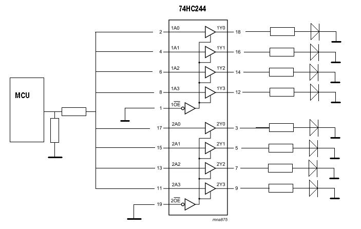

Делаю кое какую схему с использованием микроконтроллера, и нужно подключить 18 диодов, расположены они как показано на рисунке (просто чисто физически). И вопрос как лучше сделать? Просто цепануть их всех параллельно?

Для облегчения и удешевления конструкцию можно собрать и на буфере или шинном формирователе.
Например так:
НаБуфере.JPG [31.95 KiB]

Ой ой, сложная схема. Не ясно уже ничего)) А почему тока на реле не хватит? Да мощные, 10А не заметил, но управляются 5V, так написано. Ладно буду пробывать, подскажите еще тогда вот что, а если зафигачить вообще без резисторов, какие последствия?

По поводу моей схемы.. а че там не понятного... номерочки - это ноги микросхемы. То что "внутри" прямоугольника микросхемы вас в принципе, на данном этапе не очень волнует :) Треугольник - буфер. Вход с плоской стороны, выход с острой. Боковая линия - разрешение на передачу сигнала с входа на выход...
Плюсы этой схемы, то что каждая ножка у нее - диод в 20мА сможет "протянуть", входы будут объеденены, и срабатывать будет четче на 0 и 1.
