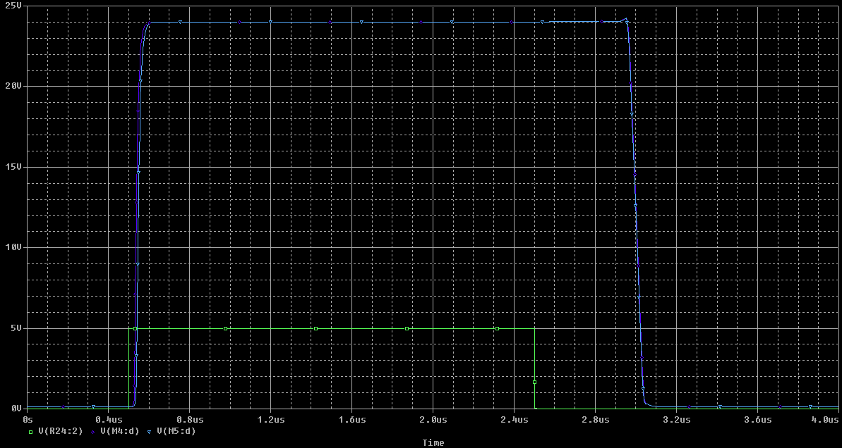

Держите:
sch3.gif [19.08 KiB]
plt3.gif [26.26 KiB]

Леонид Иванович писал(а):
Держите:
Большое спасибо.
Результаты, правда, неожиданные. В одном случае "закрывающий биполяр" увеличил время закрытия (схема с полевиком на входе), а в другом (ОБ) уменьшил задержку открытия. Не могут тут частотные свойства самого BC857C сказываться?

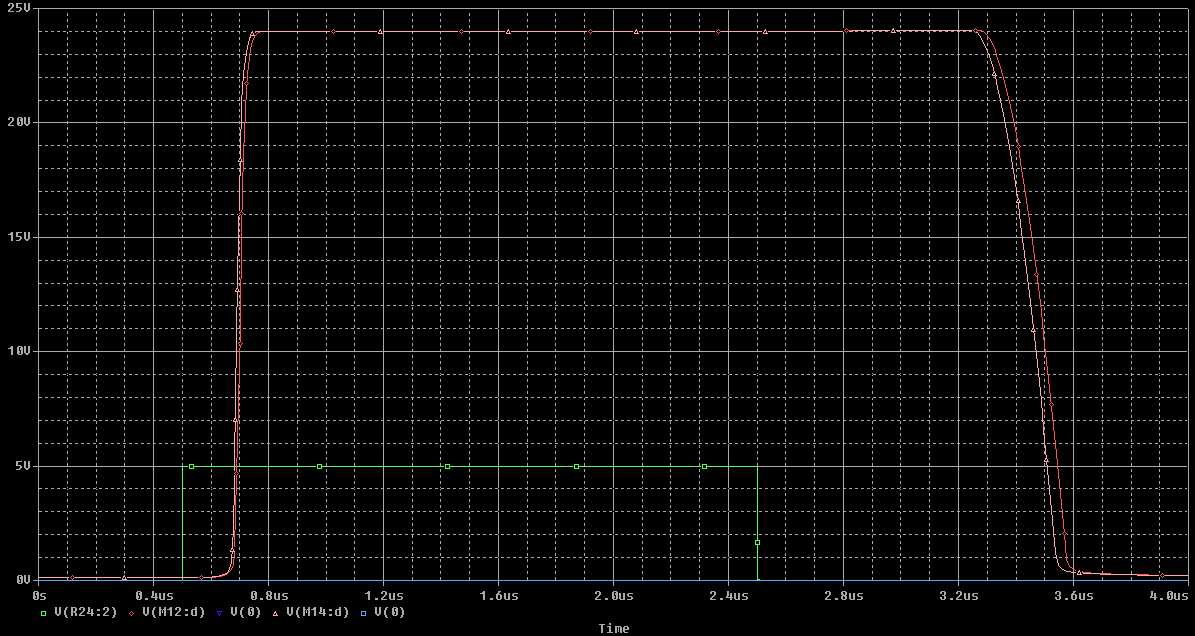

Где Вы такое видите? В схеме с ОБ открытие не зависит от наличия дополнительной цепочки, спад импульса происходит практически одновременно. А вот фронт импульса с цепочной видим раньше, т.е. задержка закрытия уменьшилась. Потому что в цепи разряда затвора теперь нет резистора. Такого же эффекта можно добиться простым переносом резистора 10 Ом в цепь эмиттера верхнего транзистора повторителя без добавления лишних компонентов, как показал ув. koyodza. Такой вариант я тоже промоделировал, результаты даже чуть лучше (розовый график), чем с дополнительными элементами (красный график), так как в цепи затвора нет лишнего диода Шоттки.
Я вижу, что он время закрытия уменьшил, хоть и совсем немного. А вот время открытия действительно увеличилось, потому что напряжение на стоке полевика M13 растет относительно медленно (из-за паразитных емкостей, выше это уже обсуждали), прямое падение на диоде Шоттки еще больше снижает напряжение на затворе M12, что видим как увеличения задержки. В схеме с ОБ напряжение на коллекторе Q6 нарастает значительно быстрее (10 В там достигается за 0.5 мкс, против 2 мкс в схеме с полевиком на входе), поэтому увеличение задержки не наблюдается.
plt4.gif [22.12 KiB]
Тфу, так кверху ногами же смотрю. :) Открытие назвал закрытием. :(
По последниму графику, там похоже основную задержку дает емкость затвора IRFD010, которая больше такой же емкости у 7002 в десять раз (наверняка еще и total charge, но для 7002 он не нормируется). В то же время, перенос резистора практически не сказывается на времени закрытия. Для сравнения, на схеме с ОБ время закрытия с pnp-транзистором в затворе и без, различается в полтора раза. Интереснее было бы там "перенос резистора" посмотреть.
plt5.gif - светлый график с переносом резистора. Становится чуть-чуть хуже (на двух транзисторах составной эмиттерный повторитель имеет возможности по току получше). Хотя по большому счету, ничего не меняется.
При моделирование неограниченные возможности по току затвора, поэтому влияние его емкости просто проверить. Берем схему с полевиком на входе и диодом с транзистором в затворе выходного MOSFET (plt6.gif - красный график, он уже был раньше). Уменьшаю резистор в затворе до 1 Ом и получаю ускорение закрытия выходного транзистора (plt6.gif - синий график). Но открытие осталось прежним. Ускорить открытие можно только уменьшив резистор в стоке входного транзистора до 220 Ом, что в реальности не пройдет по мощности (plt6.gif - розовый график).
plt6.gif [23.89 KiB]
plt5.gif [21.6 KiB]

koyodza писал(а):
Тогда зачем вы вторую страницу нам моск парите? Ваш каскад с диодом и транзистором в предложенном вами варианте включения выполняет только эту функцию и никакую другую.
Меня смущает, что вряд ли техасские инструментальщики не знают, что транзистор с диодом можно заменить специально обученным резистором. Если они этого не делают, то какие-то причины к тому по-видимому есть. Эти причины я и пытаюсь понять.
Выходы микросхем, предназначенные для управления затворами транзисторов, делают универсальными, т.е. они обеспечивают одинаково большой втекающий и вытекающий ток. Поэтому когда возникает необходимость сделать токи разными, приходится добавлять внешние компоненты. А если драйвер затвора сделан на дискретных элементах, то есть возможность добавить резистор прямо внутрь выходного каскада и сэкономить на лишних деталях.
К слову, некоторые интегральные драйверы затворов имеют раздельные выходы втекающего и вытекающего тока. Тогда вместо внешних транзистора с диодом достаточно двух внешних специально обученных резисторов. Те же техасские инструментальщики делают, например, UCC27511. Так что всё они знают :)
Vseryj, можно проще, но будет хуже. Красный график - Ваш вариант схемы драйвера, синий - схема драйвера из DSS-90.
plt7.gif [21.99 KiB]
Спасибо, Леонид Иванович, за вашу помощь и извините за отнятое у вас время. В сухом остатке от этого обсуждения остается, что каскад из транзистора и диода висящих на затворе дает слишком незначительный эффект в условиях паялки, чтобы мириться с усложнением схемы в случае его использования. На паралаксовском форуме попалось описание, где некто рулит двухсотамперной нагрузкой при 96-и вольтах с ноги трехвольтового пропеллера. Там как раз часть схемы ближе к мосфету похожа на мою и дан полный расчет, что за что отвечает. Определенный смысл в такой схематике есть, но больше похоже, что применимо это для случаев, когда выжимать надо все до последней наносекунды.
Крыть нечем. :) Снимаю шляпу пред вашим опытом и профессионализмом.
