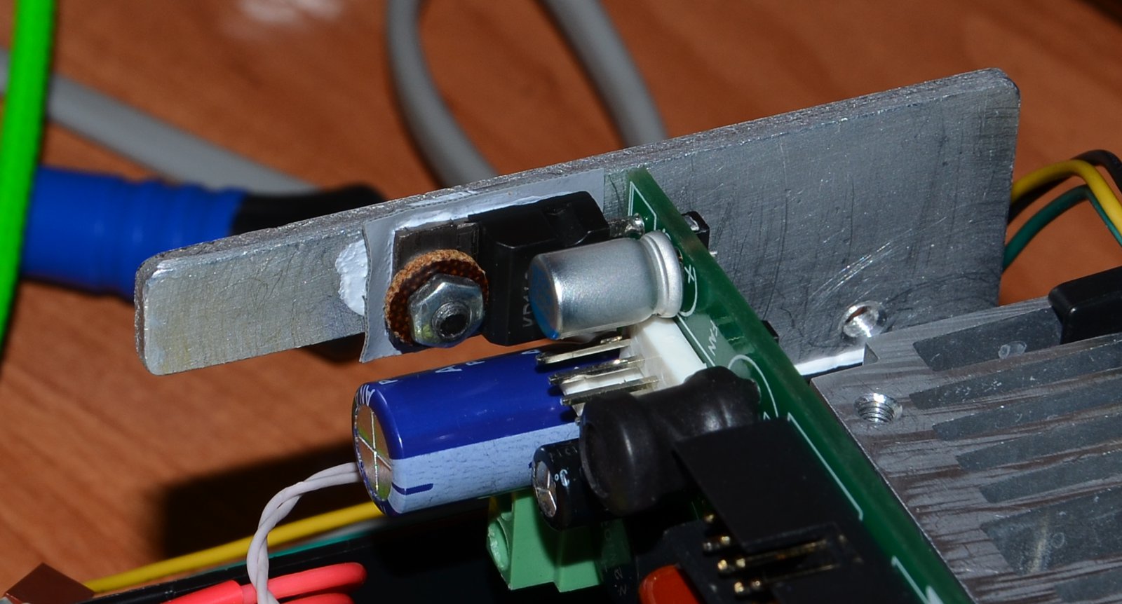

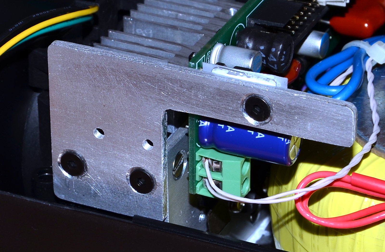

Сделал радиаторы для кренок:
Теперь через пол-часа работы в открытом корпусе 12В кренка 31 градус (было 82), 5В - 40 градусов (было 74) при комнатной 22 градуса.
Мерял в шляпках винтов, которые крепят кренки к радиаторам.

Victor_P. На 7805 Вам достаточно маленький алюминиевый квадратик 2х2 см прикрутить. Вы так основательно подошли к вопросу охлаждения... Хотя по качеству сборки и рюшечкам в виде цветных шлейфов видно, что Вы получили немало удовольствия от сборки. Мне как автору это приятно :)

koyodza писал(а):
...маленький алюминиевый квадратик 2х2 см прикрутить. Вы так основательно подошли к вопросу охлаждения...
:) Там, где я не могу точно рассчитать или измерять (или экспериментально определить) какой-либо параметр, я стараюсь делать максимально возможный запас. И кстати, возможно из-за скорости охлаждения или иной причины разницы между моей поделкой и кусочком 2х2 см и не будет, но все же температура на этой кренке не так кардинально снизилась как на 12 вольтовой даже с таким радиатором, а когда закрыть корпус она немного вырастет, так что пусть будет.

И еще, продолжение про радиаторы. 12В кренка теперь у меня крепится через пластину к основному радиатору (фото выше), так вот эта маленькая зараза (кренка) разогрела этот большой кусок алюминия за 1 час 40 минут до включения вентилятора (35.1 градус) :). Потом пошло по циклу: вентилятор включается на 3-6 сек, потом пауза 5-8 мин и все по кругу.

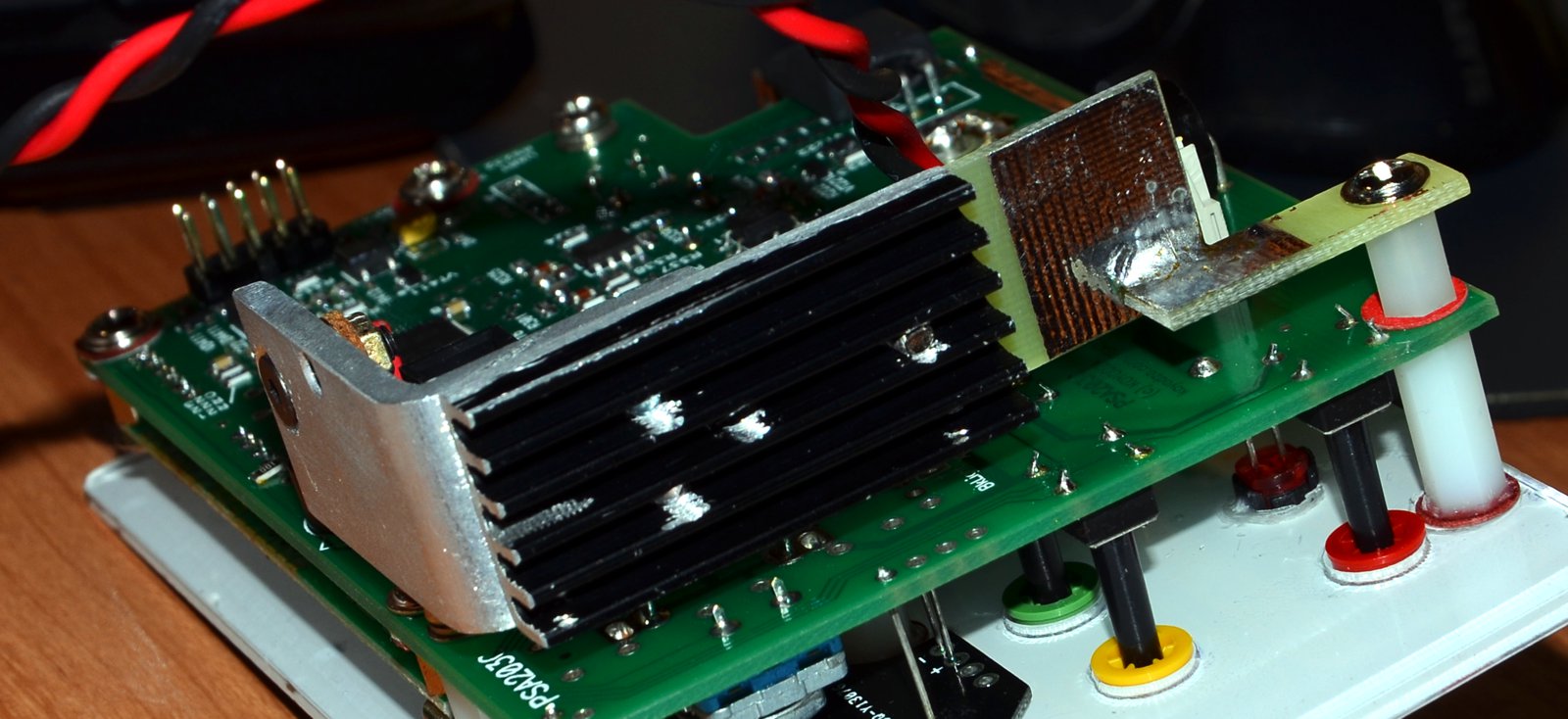

ig3757 очень хорошо придумали со стойками. С самого начала задумывалось что клеммник будет прикручиваться к плате, но доступные клеммники слишком короткие, поэтому приходится припаивать проводами. К сожалению такой вариант доступен не всем, нужны токарные работы.
На самом деле, никаких сложностей нет. Достаточно ведь просто цилиндрические стойки из прутка (алюминий или латунь, при такой толщине непринципиально), с нарезанной внутренней резьбой. Латунный пруток - шток старого советского водопроводного крана подойдет.

Как вариант можна взять у кондиционерщиков жидкостную медную трубку 1/4 дюйма (6.35мм) (сам летом подхалтуриваю установкой кондиционеров, с каждой установки кусочек в 10-15см такой трубки по-любоиму остается) и нарезать в ней внутри резьбу.

Медь - штука очень уж мягкая, а у трубки стенки тонковаты. Как вариант - пойдет, конечно, но я предпочел бы латунь, ее можно затянуть гораздо лучше. Мысль со стойками интересная, я о таком варианте что-то не подумал.

Извините, Вы сварочник сооружаете? или БП? на 2-3А вполне хватит и пары жил провода, обрезков выводов деталей..., все и так великолепно запаивается.
А можно и дырки в торцах клеммников просверлить и резьбу 1.5мм нарезать, будет быстро разъемный вариант.

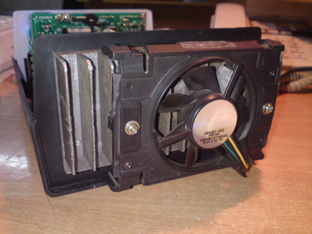

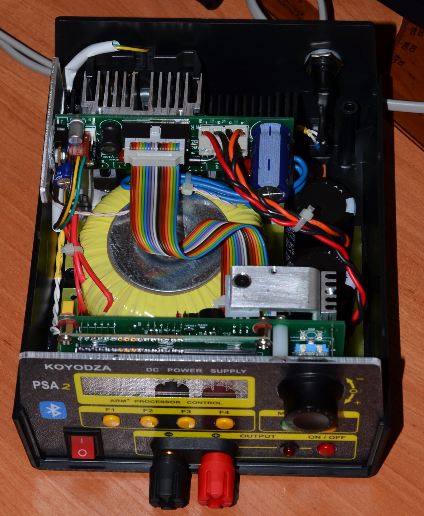

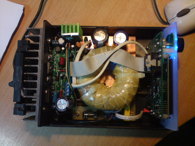

Ну вот и я запустил в полном объеме БП уважаемого koyodza! Спасибо за Ваш труд.
Все пошло с "пол пинка", кроме одного досадного недоразумения :oops: , собственно цифровую часть включил давно, дело стояло из за трнсформатора, и наконец все соединилось, включаю..... тишина, все работает вроде а на выходе ничего, пришлось читать форум и букварь..., короче пока не сделал калибровки кнопка ON не работала... Может потому, что включал управление ранее, может это особенность этой версии прошивки, но биппер молчал, и сам БП не просился на калибровку. Сейчас погонял под разными нагрузками полет нормальный :))
Комментарий к файлу: радиатор выпилил из какого-то хламишника, к нему очень удачно подошел вентилятор со старого процессора

Комментарий к файлу: трансформатор просто закрепил хомутами к плате, плату на стойки к нижней половинке корпуса

Комментарий к файлу: внизу плата, на ней входные цепи и конденсаторы фильтра

Так и должно быть, без калибровки не включается. Позже добавлю сообщения об ошибках, тогда будет понятно почему не работает, пока нужно догадываться :)
Стяжки со временем имеют свойство рассыпаться, поэтому рекомендую крепление трансформатора переделать. Иначе через время при перемещении БП можете расфигачить всё внутри отвалившимся трансформатором.
