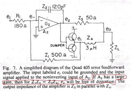

Возможно у Вас есть объективные причины не доверять RMAA. У меня другого соответствующего оборудования для исследования качества усилителей нет - ни высококачественного ГНЧ (<0,01%), ни селективного милливольтметра, ни спектроанализатора...
Частота 6432 Гц была выбрана исключительно для проверки верхнего края диапазона с учётом "влезания" третьей гармоники в 20 кГц. На частотах 123 и 997 Гц такие же не плохие результаты.
Модель Квода.jpg [26.87 KiB]
Я сперва пытался настраивать мост по своему С1-49, наблюдая сигнал после двойного Т-моста (на основе К71-7 0,1%), но после определённого уровня настройки искажения перестали быть видны из-за помех. Познакомившись с RМАА, решил работать с ней. В режиме настройки уровня сигнала она выводит спектр онлайн, что позволяет настраивать усилитель в реальном времени, и то, при искажениях неск. тыс. % гармоники тонут в шумах (визуально их не видно), приходится "вслепую" - изменил, смерял.
ПОВТОРЮСЬ.
Все эти результаты достигнуты, прежде всего, используя AD825 и BD139/140 в драйверах. С TL071 на ВЧ Кг был около 0,2% (РМАА) и "ступеньку" на 20 кГц было отлично видно.
На работу этой коррекции имеется хорошая теоретическая работа (на примере Квода 405). В которой показано, что для правильной работы данной токовой коррекции необходимо большое усиление во всём диапазоне частот предвыхода (моё название части усилителя до ВК), и в первую очередь ОУ!
Вложение Модель Квода.jpg больше недоступно.
Обратите внимание на обведённое красным. (На конкретные номиналы не обращаем внимание - это для Квода).

Михайлик писал(а):
уввв! если эта модель - Quad 405, тогда я - просто Мария!
Щас, погуглю...
 Заголовок сообщения: Re: Усилитель Stonecold.
СообщениеДобавлено: Вс фев 23, 2014 14:12:55
Рейтинг сообщений: 56
Зарегистрирован: Пт мар 11, 2011 08:14:20
Сообщений: 814
Откуда: г. Озёрск Челяб. обл.
Это МОДЕЛЬ Квода (если не доверяете мне, прочтите текст на рисунке), но не полная, а упрощённая для ПОНИМАНИЯ работы токовой коррекции и моста. В роли усилителя 2 в Кводе стоит УН с ИТ в нагрузке, далее ВК. Всё это охвачено токовой коррекцией.
Данная модель НЕ ДЛЯ СИМУЛИРОВАНИЯ, а для понимания.
Я её обычно привожу в доказательство необходимости максимального усиления предвыхода (не зря же в Кводе УН работает на ИТ) во всём диапазоне частот.
И вот если выбросить из Стоуна TL071 и заменить на более скоростной, вот тогда и мост настроится, и Кг упадёт, и про "ступеньку" забудете.

Михайлик писал(а):
Это МОДЕЛЬ Квода ...
ни для симулирования, ни для понимания. это - не квод! это - Stonecold.
приходится трясти стариной, рисовать схемы...
найдите шесть отличий! и предупреждаю. что все они - принципиальные. т.е., с ними - квод работает, а без них - превращается в Stonecold.
эх, чувствую, придется все-таки опубликовать свои расчеты. проверю только с высоты накопленных знаний. выберу время, а то ведь может не хватить...
Щас, погуглю...

Если Вам не нравится название модели, опубликованной в серьёзном научном журнале в статье посвящённой токовой коррекции - не буду настаивать. Привожу первую стр. статьи. Уже на ней упоминается Квод. Посмотрите еще и на номиналы в картинке и в Кводе в соответствующем месте.
Г-н Шмидт, по моему пониманию, просто по образу этой модели ( или сам додумался) и предложил свою схему, просто охватив коррекцией весь усилитель.
Кстати, по этой картинке мне пришла в голову "богохульная" идея - отказаться от диодов смещения. Кг получен на уровне 0,03% (RMAA). "Ступенек" не видно. БЕЗ ДИОДОВ СМЕЩЕНИЯ!!!
Я не предлагаю так поступать, но правильность идеи подобной коррекции впечатляет.

Я плохой знаток теории (вернее, почти не знаком с ней), и мне кажется, что это неправильное решение. Во всяком случае, при моделировании в Мультикапе подобное включение тут же вызвало появление на выходе -14В! Мне кажется, что нельзя гальванически отрывать входы ОУ от "земли". Может, стоит поставить параллельно этой цепочке достаточно высокоомный резистор?
СообщениеДобавлено: Пт фев 28, 2014 20:49:25
Карма: 97
Рейтинг сообщений: 1593
Сообщений: 3744
Мявтор 3-й степени (1)
Михайлик писал(а):
Я плохой знаток теории (вернее, почти не знаком с ней)...
Тогда немного ликбеза. Основное правило работы идеального ОУ, охваченного петлей отрицательной обратной связи, заключается в том, что он устанавливает (если может) на выходе такое напряжение, при котором напряжение между его входами становится равным нулю. Помня этот факт, можно легко понять работу большинства схем. Примененный в данной схеме ОУ можно считать идеальным, но который устанавливает между входами не ноль, а напряжение смещения.
Не от "земли", а от сигнала, обеспечивающего постоянную составляющую напряжения ("земля" - частный случай). При добавлении конденсатора, это условие остается выполненным - инвертирующий вход остается подключенным по постоянному напряжению к выходу.
В реальной схеме он не нужен, но в модели может оказаться полезным.
Если у вас нет ошибки в схеме, то такое поведение может быть вызвано некорректностью модели по цепям питания. Включение ОУ с управлением по цепям питания необычно, и многие модели не учитывают возможности такой работы. Я уже говорил об этом в ветке про свой усилитель и уважаемый ssc тоже подтвердил это.
