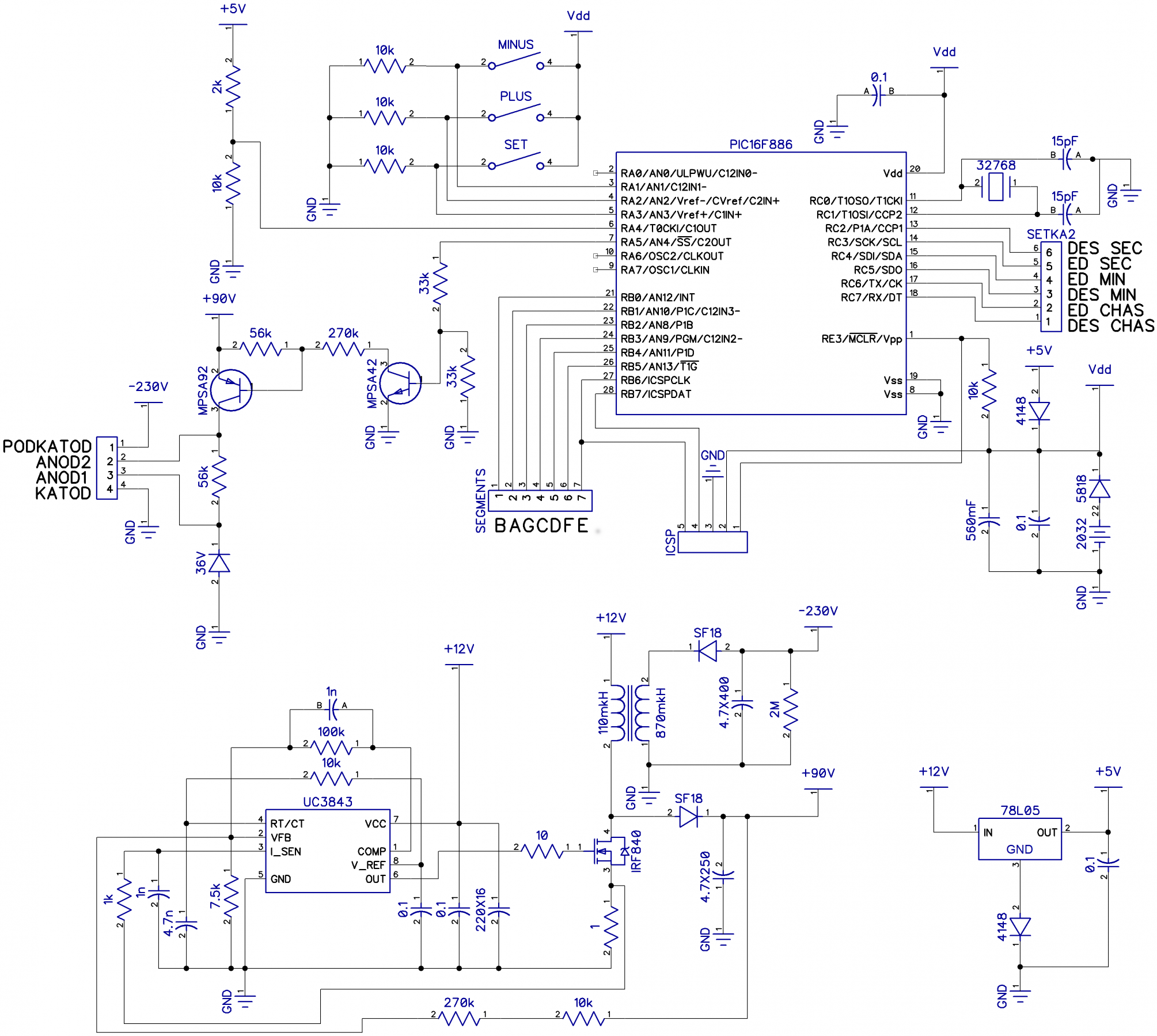

А у меня в приёмнике шумел преобразователь, правда я делал на 34063. Пришлось домотать обмотку на транс и питать лампы через линейный стабилизатор. Помех от динамической индикации не слышно совсем.

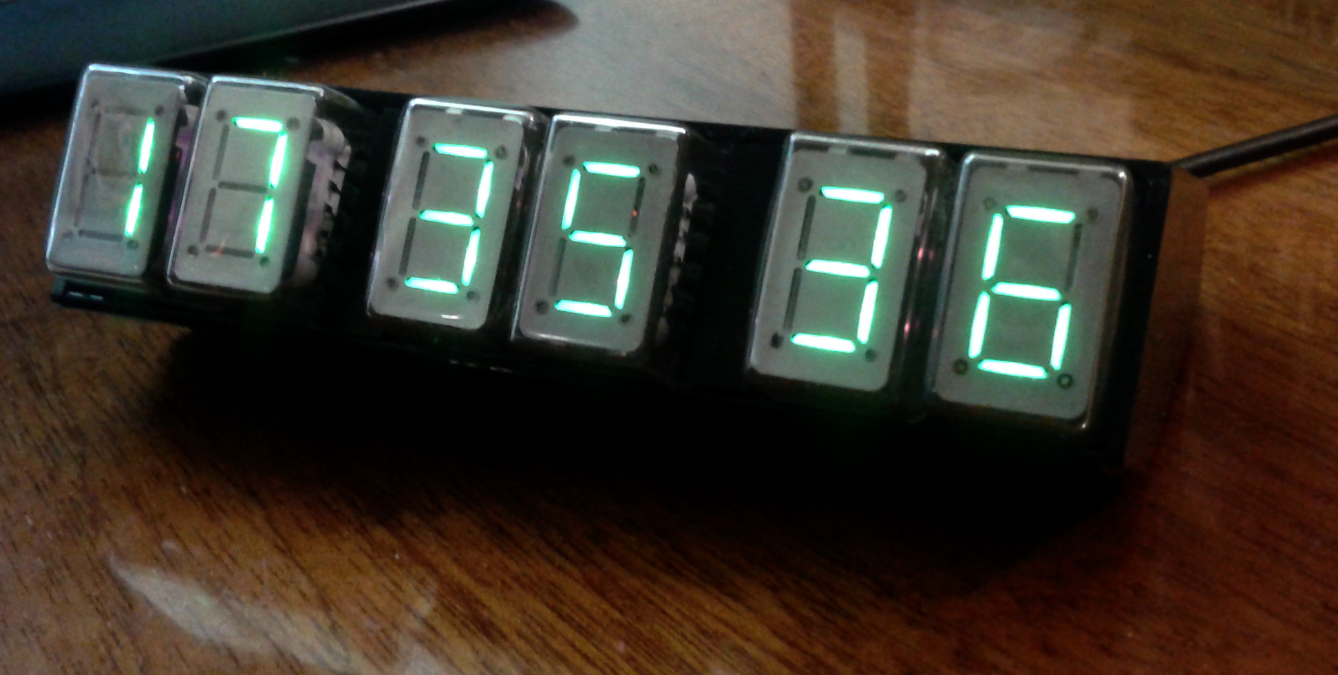

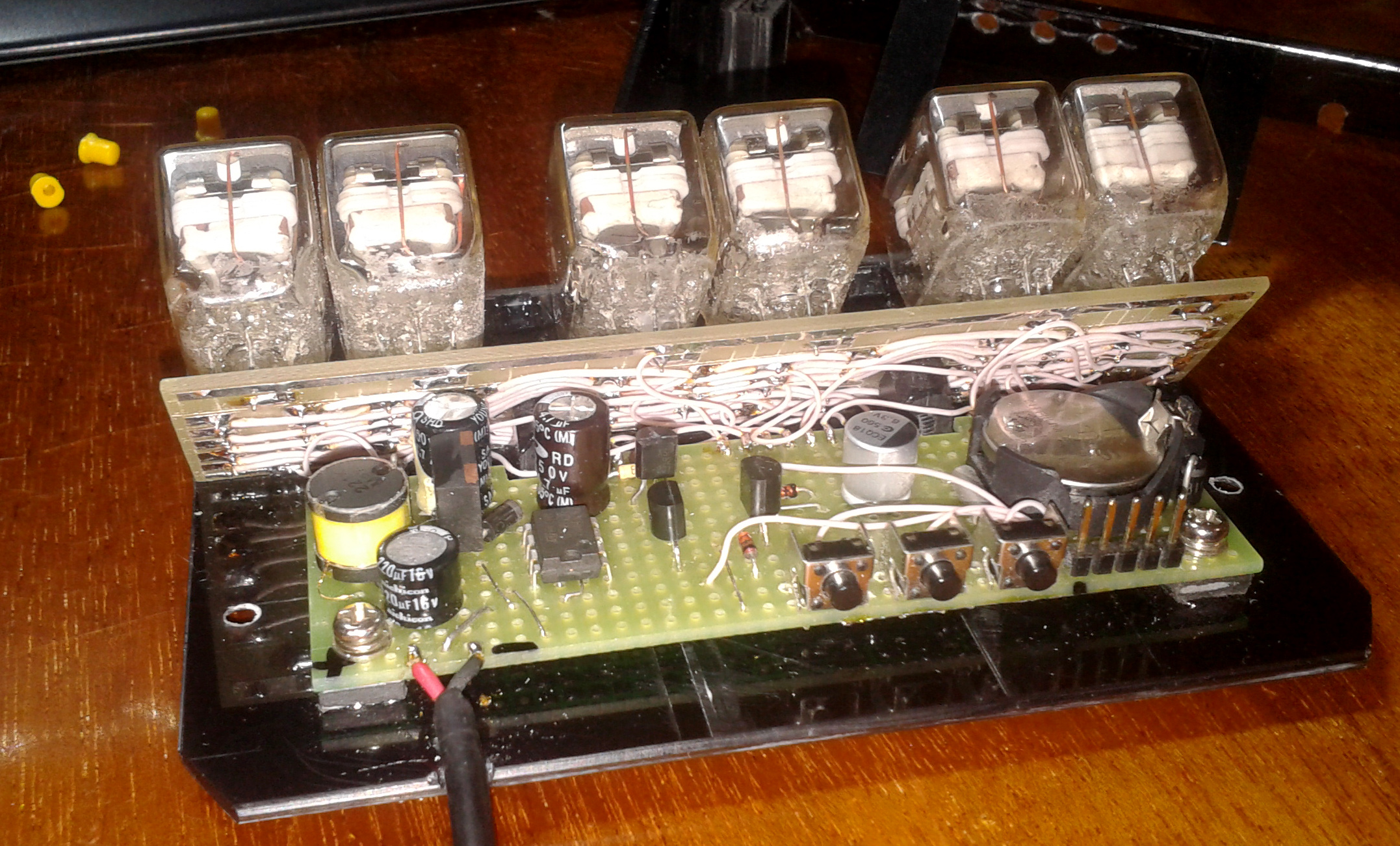

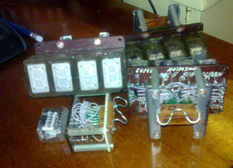

И наконец у меня дошли руки до ИТС1. С корпусом решил не заморачиваться, просто склеил из полистирола.
Схема.
"Плата"
Программа - минимум, из плюшек только подстройка хода.
clock_its_HEX.zip [1.21 KiB]

просто супер! :) молодец!
а где в схеме схема ключей и подключения самих индикаторов?

suslogon писал(а):
а где схема ключей и подключения самих индикаторов?
Индикаторы подключены напрямую к контроллеру.
Разве что я поставил по 2 килоома во второй анод, как и стояло в этих блочках
К сожалению рабочими оказались не все индикаторы

Ал1976, круто!!! Выглядит эффектно) Жаль чо ИТСки эти найти крайне тяжело, я например вживую вообще ни разу их не видел...) А так бы захотелось собрать сразу, проэкт отличный!)

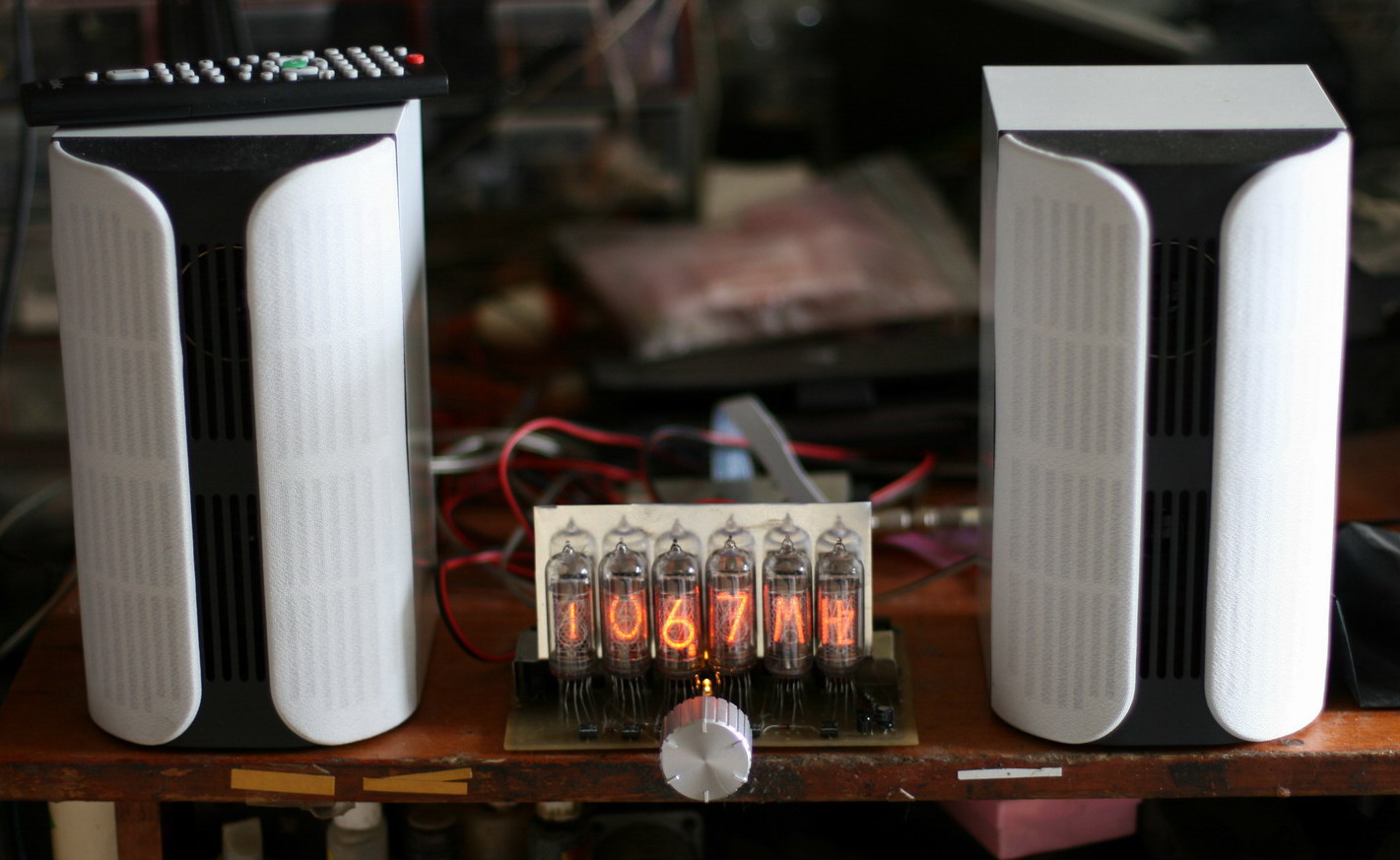

Ал1976 писал(а):
Фотки я выкладывал на 6-й и 7-й стр этой темы.

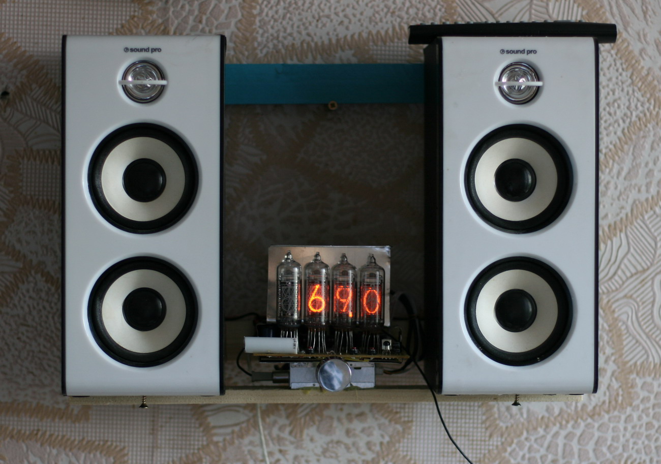

Походу я пропустил,
НО.
По сравнению с вашим корпусом
http://radikal.ru/F/i063.radikal.ru/1209/05/63e74358c6fd.jpg.html
мой сильно хромает.
Tuner2.jpg [232.31 KiB]

Гыы, SLvik, крутой Hi-Fi ! :)))

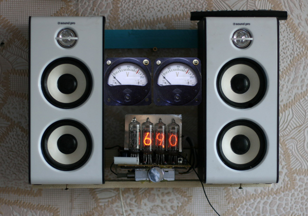

SLvik, HI_Fi реально прикольный, но я бы развил эту идею, хотя бы так:
Это, типа, индикаторы уровня :)
Или даже разобрал бы головки, повесил на каких-нибудь растяжках. ИМХО если открывать "потроха"- то по максимуму :)) :)) :))
Прошу прощения за издевательства над Вашей картинкой.
Ну хватит!!! ))) У меня уже лапы чешуться!!)) Я щас начну ныть и просить схему чтобы воплотить такой девайс в жизнь! :))) :music:
Я понял, но всё равно не получится - у нас тут нету таких индикаторов.

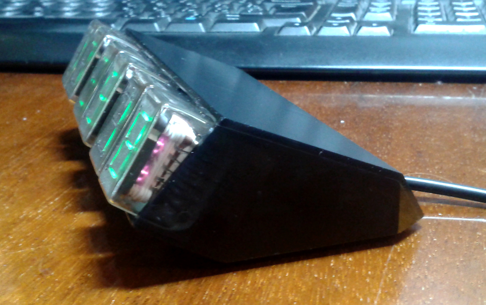

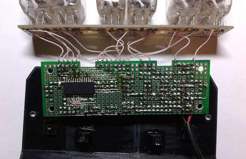

Часики окорпусились. Правда сегодня у нас пасмурно, потому фотки получились очень тёмными.
Вид с левого бока:
Вид с правого бока.
Претензии от тех, кому не нравятся блестящие крепежные винтики, принимаются только вместе с чернёными винтиками М3х6 с потайной головкой.
Унутри CPLD xc2c64a тактируемая от 74hc4060. питание на трансформаторе качаемым ir2153. Управление двумя кнопками mode, set. Кнопкой mode выбирается что будет устанавливаться часы, минуты или сбрасываться секунды, а кнопкой set - приводиться в исполнение. Устанавливаемый параметр мигает, а секунды показывает.
Схема - вот.
VHDLовский исходник, пожалуй, никого не заинтересует и потому приводить не буду.
