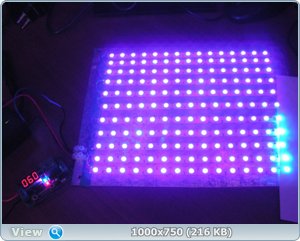

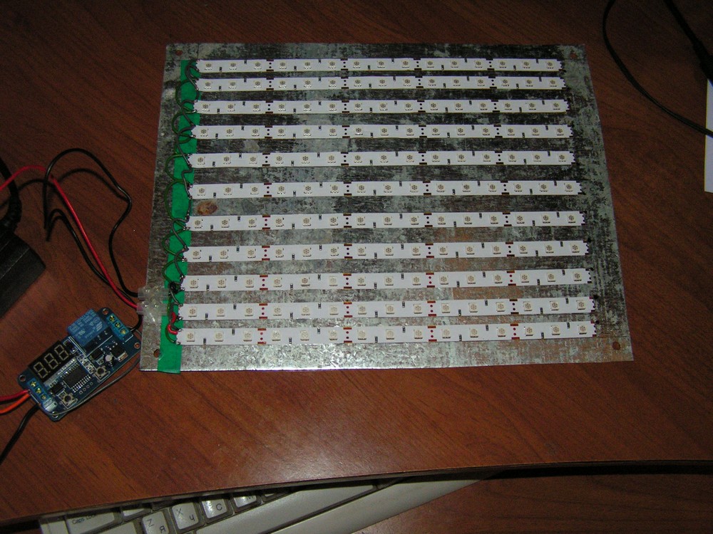

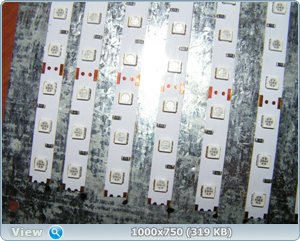

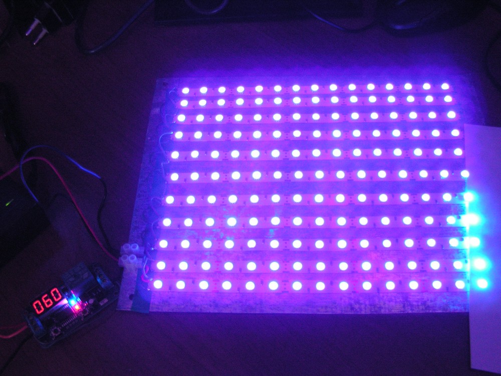

Длина кусочков - 25 см. Всего на панели их 11, 9 еще осталось. Расстояние между лентами от 12 мм в центре до 5 мм у краев. Третье фото - лист расположен на расстоянии 5 см, четверное фото - на расстоянии 3 см, на нем видно, что поверхность освещена неравномерно. Если кто решит пойти по моему пути и сэкономить время на изготовлении матрицы таким способом подождите до вторника, я хоть опробую ее. А то вдруг длина волны на та, или еще что.... По результатам отпишусь.

В общем результаты провальны.... Во всяком случае по сравнению с тремя 40 вт. люминесцентными лампами. Время засветки больше как минимум на порядок. Еще поэкспериментирую, но вряд ли получится толк. Впрочем они не подходят для моих целей, может для фоторезиста, если ленты наклеить вплотную, пойдут.
