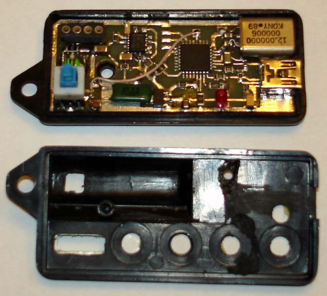

Вот собрал с переключателем в корпусе от брелка охранной системы.
Работает отлично, но есть пожелания к изменению в программе:
1. При индикации без индуктивности L= ничего не показывает (хотелось бы какую-нибудь индикацию, например, "non")
2. Русский язык в надписях.
3. В Windows 2000 и ХР на первый план не переходит окно при измерении, хотя соответствующая галочка стоит.
В остальном конструкцией доволен, большое спасибо автору.
Вот прилагаю свою печатку, может кому пригодится.
Комментарий к файлу: Печатка
UsbMetr.rar [12.37 KiB]

PicNov76 Добрый вечер. что у вас за кварц стоит? высокоточный что ли :))
 Заголовок сообщения: Re: Mini USB L/C meter
СообщениеДобавлено: Сб мар 22, 2014 20:30:49
Зарегистрирован: Сб дек 01, 2007 12:24:20
Сообщений: 58
Угу, какой был. :)

Откалибровал конденсатором 6190пф, далее промерял ёмкости с отклонением 0,5%
(10000пф, 9090пф, 7320пф, 6190пф, 5760пф, 4420пф, 3320пф, 3010пф, 2110пф, 750пф).
Измеренные величины укладываются в 1%. Измерителем очень доволен.
