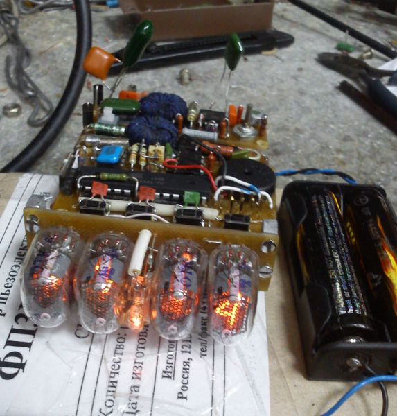

Огромное спасибо за помощь, действительно видимо прошивка битая была! Действительно, hex-ы существенно отличаются, причем с оригинальной статьи текст программы короче. Основную плату правда оставил на работе, с собой только процессорная плата... Залил этот вариант, подключил питание, потыкался осциллографом - управление на индикаторы пошло!!! Выход на точку пульсирует с нужной частотой. (до этого полнейшая тишина была) Реакция на кнопки есть, при нажатии на одну из кнопок пикает зуммер (у меня, к слову, он на 555+пьезоизлучателе без встроенного генератора собран). Завтра подключу к основной плате, посмотрю результат.
Можно пойти дальше - питание брать прямо от аккумуляторов, выбросить совершенно не нужную PCF8583 с часовым кварцем, затактировать контроллер кварцем 1...8МГц, отключить аналоговый компаратор, перевести контроллер в режим SLEEP IDLE.
Питание у меня Step-down стабилизатор 5 В на TL497 (привык к ней - универсальная, минимум навесных деталей и при этом дубовая в отличие от новых SMD-шных 5-выводных, которые вылетают от любого чиха), от него питается процессорная плата и повышающий преобразователь. Последний на 555, схема близка к оригинальной, но для повышения КПД ИНки включены без балластных резисторов, за счет ограничения мощности преобразователя (большая скважность, регулируемая для регулировки яркости). Чтобы вместе с миганием точки не пульсировала яркость цифр сделаны две перемигивающие точки.
Ну и встроенное зарядное устройство с простейшим контроллером зарядки литиевых аккумуляторов.

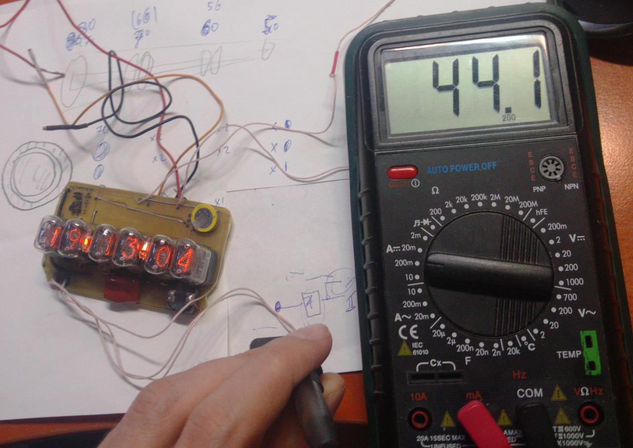

Моя безмерная благодарность пользователю akl. ЗАРАБОТАЛО!!!
Мощность повышающего преобразователя правда изрядно раскачать пришлось :( Рассчитывал уложиться в 20...40 мА потребления от 2 литиевых аккумов. Поначалу экспериментировал в статике на одном индикаторе, а чтобы приемлемую яркость четырех цифр в динамике получить оказалось в разы больше нужна мощность. Итого потребление при минимально возможной яркости 40-50 мА, а при такой, чтобы более-менее было видно при дневном освещении - 100-110 мА. Впрочем, повышающий преобразователь предполагается сделать отключаемым, при ношении в кармане достаточно включать только на время узнавания времени, а в поезде на столике и минимальной яркости хватит надеюсь.

FanatOf80s, каков реальный КПД получился у преобразователя? Чем Вам схема от BVS не подошла? Она больше подходит для мобильного устройства, на мой взгляд. :)

что-то слишком большой ток. у меня даже на 34063 на всё идет 45ма @12v (из которых 8 жрет атмега)
IMG_20140312_234241.jpg [131.78 KiB]
Завтра померяю.
Чем Вам схема :evil: от BVS не подошла? Она больше подходит для мобильного устройства, на мой взгляд.
Когда выбирал схему эта на глаза не попалась :( А так да, интересная!
Так у меня напряжение меньше и яркость на максимуме субьективно выше. Правда, у Вас 6 цифр... Интересно бы Вашу схему глянуть.
Завтра посмотрю сколько от 12 В будет потреблять и КПД преобразователя проверю
