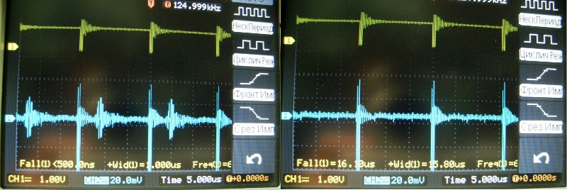

Сигнал на излучателе и приёмнике.
Аппендициты, на сигнале приёмника, я так понимаю из-за не совсем синусоиды излучателя?
Излучатель не может выдать ничего кроме синуса. Пьезоизлучатели сами по себе являются резонатором.
Может - не может, а аппендициты из-за острых углов передатчика.
При ровном синусе, сигнал на приёмнике тоже чистый.

Любезный, первые осциллограммы с несинусоидальной накачкой у Вас последовательны или параллельны во времени?
Попробуйте получить "бороду" на ОТРАЖЕННОМ сигнале... :)
И ПОСЛЕ успешного опыта подавайте заявку на солидную премию...
:wink:
ЗЫ. Если серьезно, то Ваша "борода" на приемнике - отвратительная метрика...
На досуге почитайте ТОР в плане теории сигналов, ознакомьтесь с их спектральным представлением, полосой, полосой пропускания трактов передачи сигналов и сделайте правильный вывод из увиденного...

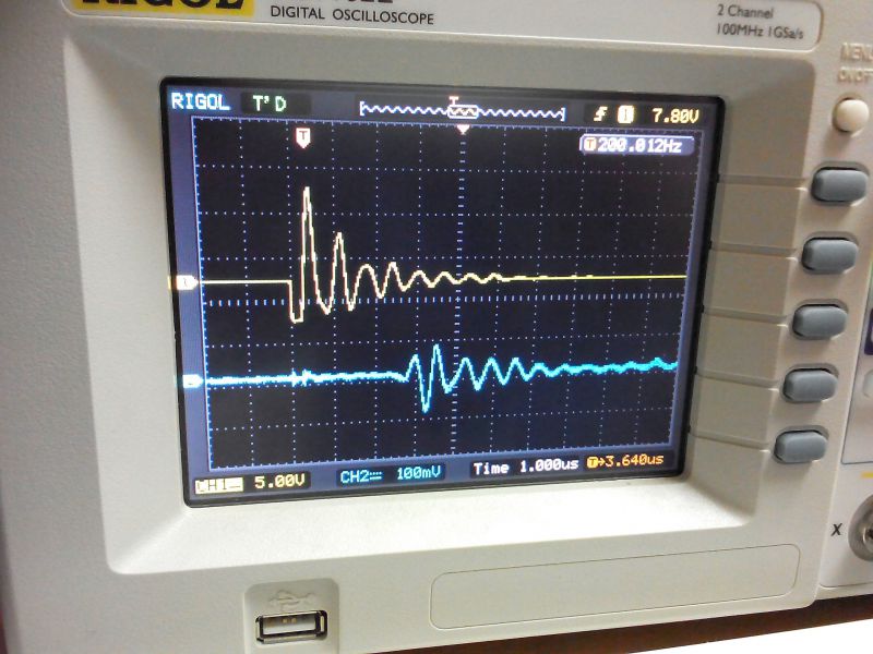

Повторюсь в картинка. У меня есть определённый корпус, внутри которого ставятся два кристалла с припаянными проводами и заливаются клеем. Один кристалл - передатчик, второй - приёмник. Меж ними ставится магистраль (трубочка), получается пирог - кристалл, клей, стенка пластиковой конструкции, магистраль, опять пластик, клей и второй кристалл.
Неудачную попытку литья можно рассматривать как деталь в разрезе:
На первый датчик подаётся сигнал, со второго снимается. При наличии жидкости в трубочке амплитуда сигнала в приёмнике возрастает и после определённых махинаций на выходе имеем "0" или "1". (воздух - жидкость).
Может конструкция была несовершенна, или ещё что, но в первом варианте приёмник выдавал кряказяблу вместо синуса. (оба варианта при наличии жидкости, первый с одним щупом, из-за этого две картинки)
Пробовал, чисто из спортивного интереса, на старой конструкции поиграться с задержкой по времени. Первая картинка с жидкостью в трубке, вторая без.
Вопрос у меня только один:
Крестики на кристаллах в моей конструкции должны смотреть друг на друга, или пофигу какой стороной эти излучатели ставить? :dont_know:
 Заголовок сообщения: Re: ультразвуковой излучатель
СообщениеДобавлено: Вт мар 18, 2014 14:58:50
Карма: 139
Рейтинг сообщений: 2986
Сообщений: 24947
Крестики по фигу.
Если схема накачки-приема собрана на одной плате, то через общие цепи питания-земли фронты накачки будут просачиваться на выход.
Но это не важно, если прием когерентный.

Решил сделать работу над ошибками.
На макетках собрал схемку из логики
Сигнал на кристаллах без жидкости
С жидкостью
После усилителя ВЧ на двух транзисторах получается такая картинка
В заключении hc00 и триггер который определяет состояние "0" или "1"
