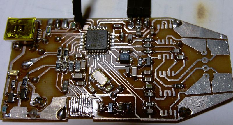

Народ, помогите мне, первый раз в жизни столкнулся с программированием STM 6 часов просидел не осилил. При попытки подключится выдает
Вот плата на всякий случай.
Программатор ioMate-USB1_V2.0 CP210x
аяяй...
я совсем забыл...
я выкладывал этот вариант платы с двухпроводным управлением дисплеем.
Но, как показали эксперименты, на STM это не работает, в отличии от AVR.
Всё потому что STM более быстродействующий.
Ну ничего страшного. Придется кинуть одну перемычку с ноги CS дисплея на 41 ногу STM, предварительно отключив её от земли.
Reset дисплея можно пока оставить на +.
к сожалению я уже не могу исправить свой пост с этой платой...

AndrNet писал(а):
хотелось бы МК запрограммировать
на предыдущей странице Scelikr боролся с такой же проблемой.
а у меня похоже решилось.
вот этот модификатор давал такой эффект

[quote="AndrNet"хотелось бы МК запрограммировать :evil:[/quote]
зеемлю - на все земли.
TX на RX
RX на TX
+3V на плату к выходу 1703
На плате ВСЕ по питанию должно быть припаяно согласно схеме или схеме обвязки если в сокете.
скорость не очень высокая например 19200 и в бой

slav0n А вот с этим, что делать? Для чего, может, что упустил?

вверху перемычка для активации бута
внизу сброс проца

Похоже, что плата - немного переработанный мой вариант. Тогда попробую ответить. Для того чтобы микроконтроллер перешел в режим прошивки через бутлоадер, необходимо три услолвия: 1- BOOT0 - логическая 1(44нога и вывод BOOT0 МК), 2- BOOT1 - логический 0 (20нога и вывод РВ2 МК), 3- передернуть в 0 и вернуть обратно в 1 сигнал RESET ( 7нога -NRST). Чтобы так получилось делаем следуюшее:
берем 2 кусочка нетолстого гибкого провода. Залуживаем его с двух сторон на 2-3мм. Делаем две перемычки - соединяем 5-5" и 6-6".
Подсоединяем питание, берем острые кусачки и перекусываем перемычку 6-6". После этого микроконтроллер переходит в режим программирования через бутлоадер. Запускаем Flash loader demonstrator и заливаем прошивку. После заливки прошивки удаляем перемычку 5-5" ( ну и ошметки перемычки 6-6" заодно).
Эти действия нужно выполнять только если вы прошиваете через USART ( Rx Tx). При прошивке через SWD микроконтроллер самостоятельно переходит в режим программирования

вообще принцип прошивки очень прост.
Вот например как у меня сделано для отладки проги.
Цепляем на проводах две кнопки в точки 5-5 и 6-6.
Подключаем переходник USB-COM.
Подаем питание от аккума согласно схемы.
Всё, теперь в процессе смены прошивок ничего подключать-отключать не надо.
Для прошивки делаем следующее:
зажимаем кнопку 5-5 (boot)
щелкаем кнопкой 6-6 (reset)
отпускаем 5-5 (держать зажатой ногу boot совсем не обязательно)
всё, камень в режиме бута, запускаем прошивальщик и прошиваем.
щелкаем 6-6
всё, рабочий режим
и так далее...

Не получилось у меня STM32 прошить... Все делал как мне указали. Наверно она все же дохлая, она не новая я снял ее с блока авто-сигнализации. Наверно блок сгорел, плату поменяли и мне отдали. Ну это как предположение. Может у кого есть возможность отправить мне уже прошитую, письмицом например. Мне все равно ждать, у нас таких не продают, придется покупать в инете при нашей почте раньше 3-4 недель все равно не получу.
