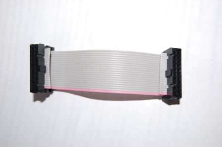

А кондер какой емкости?
Длина шины к атмега8 во вложении :)
Вроде все надежно... Перебоев не наблюдал...
DSC_0003.JPG [33.11 KiB]
The only one thing necessary for the triumph of evil ...is for good people to do nothing.

керамика 0.1мкф.
И если питание +5 напрямую меги8, можно и ей 2 шт попробовать на VCC и AVCC. А само питание программатора откуда?
(при подкл от бп компа +12 напрямую к ресету в обход оптрона, у меня не работало)
В принципе, по питанию можно подсмотреть как у других прогрмматоров сделано :))
