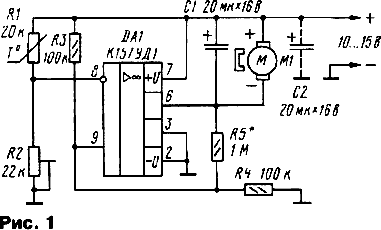

СообщениеДобавлено: Чт мар 26, 2009 19:22:00
Зарегистрирован: Вт мар 24, 2009 10:20:23
Сообщений: 8
Откуда: Томск
Вот схема автоматического включения/выключения вентилятора на операционном усилителе с терморезистором. Сам такую применил, отлично работает.
Да, кстати температура включения выставляется подстроечным резистором

СообщениеДобавлено: Чт мар 26, 2009 19:51:45
Зарегистрирован: Вс авг 24, 2008 17:52:27
Сообщений: 433
Откуда: Челябинск
Вентилятор напрямую? На выход ОУ? Помоему это ужас, надо транзистор добавить, а схему посмотрю как вариант
Чем проще, тем лучше
