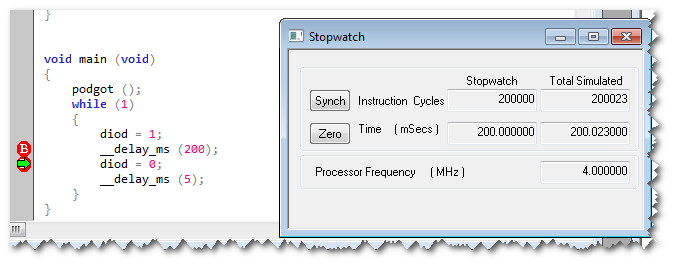

 Заголовок сообщения: Re: PIC с нуля
СообщениеДобавлено: Вт апр 08, 2014 23:07:41
Карма: 32
Рейтинг сообщений: 482
Зарегистрирован: Сб сен 10, 2011 17:46:25
Сообщений: 3832
долго симулирует - ни нашим и не вашим - 200 :) :
podgot скопипастил выше, пользуюсь (не всегда :? ) рекомендациями: http://habrahabr.ru/post/172091/
13. Все имена следует записывать по-английски.
fileName; // НЕ РЕКОМЕНДУЕТСЯ: imyaFayla
Английский наиболее предпочитетелен для интернациональной разработки.

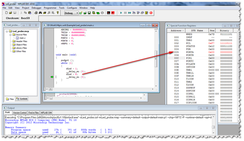

Залил готовый хекс, не работает :shock: Отлаживаю свой проект, фигня идет какая то, в RA0 должна быть 1 после шага на скрине, но там ничего не поменялось, вечно ноль сидит.
1.jpg [106.58 KiB]
Поменял порт на RB0, по крайней мере отладка пошла, состояние порта меняется, сейчас вживую попробую

А что можно увидеть при задержке 50 тактов ?
СообщениеДобавлено: Ср апр 09, 2014 12:52:58
Рейтинг сообщений: 33
Зарегистрирован: Чт ноя 08, 2012 22:28:05
Сообщений: 795
Откуда: Ижевск
Так если делать Step Ower, то в отладке то видно как меняется состояние порта, там без разницы какая задержка, или нет? Вот щас поставил порт RB0, но еще хекс не залил, попробую как на живом будет
Фигня опять ( в отладке состояние меняется, а вживую лампочка просто горит, какая бы задержка там не стояла.
СообщениеДобавлено: Ср апр 09, 2014 13:37:56
Карма: 139
Рейтинг сообщений: 2973
Сообщений: 24851
Гы, так в живую на светодиоде меандр... Отладки в этом контроллере нет....
Вот он и светится..., в полнакала.
